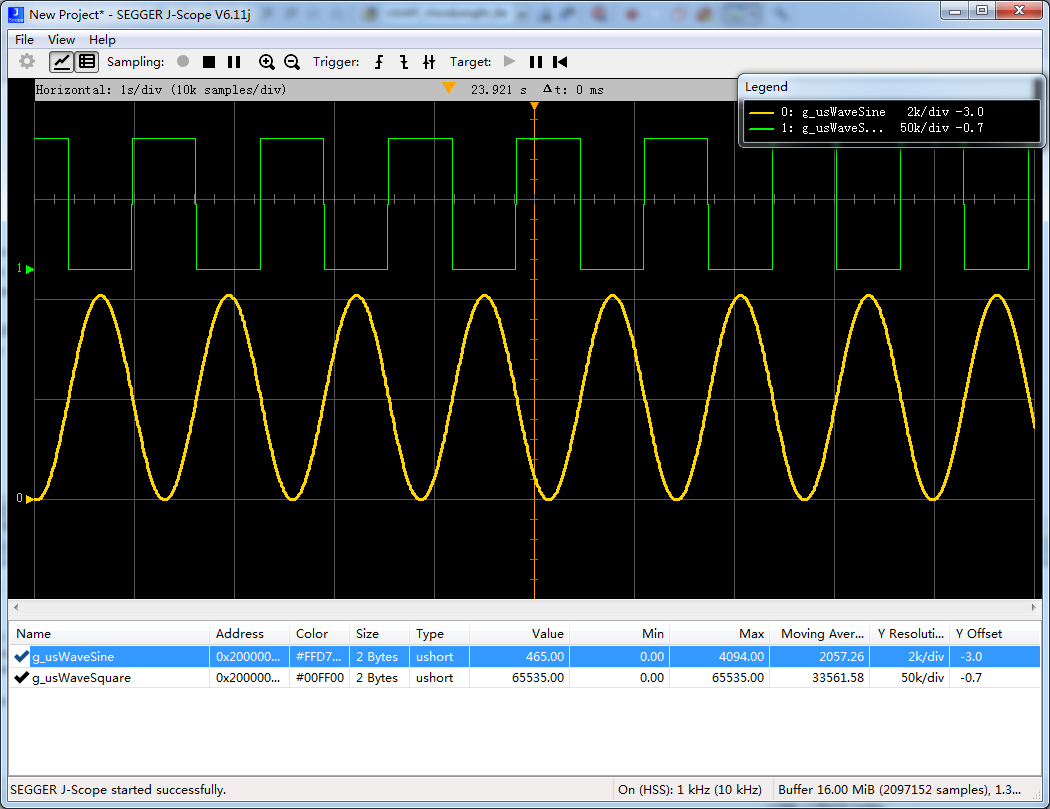

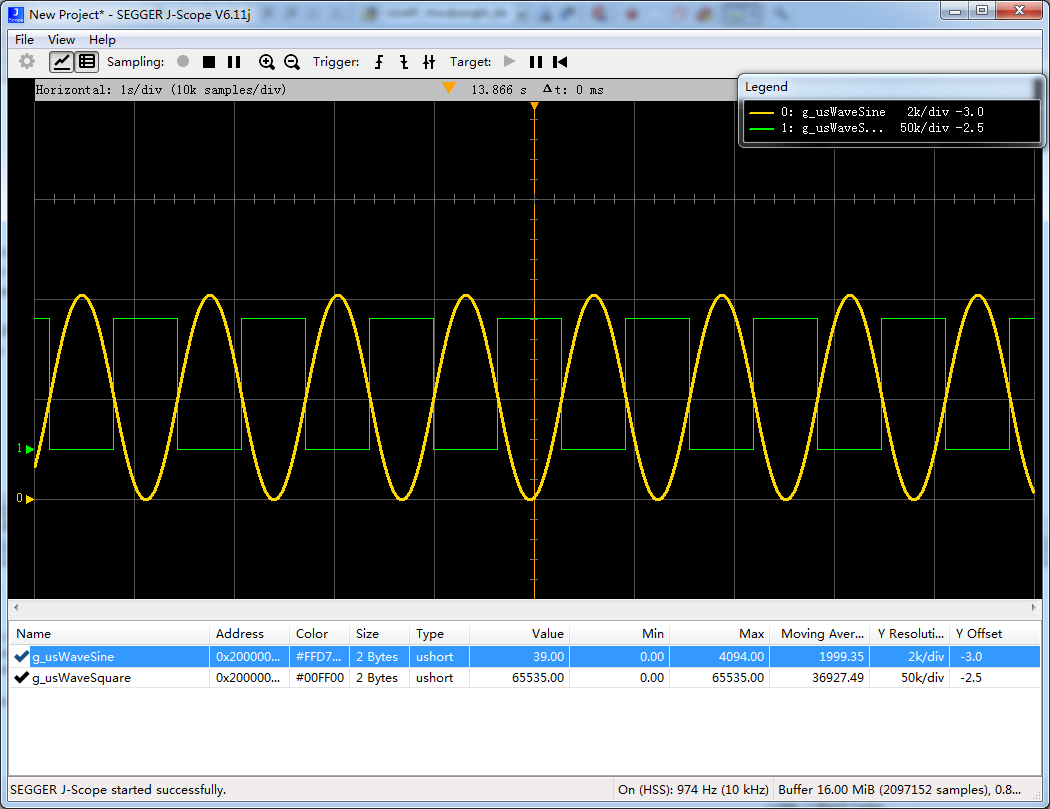

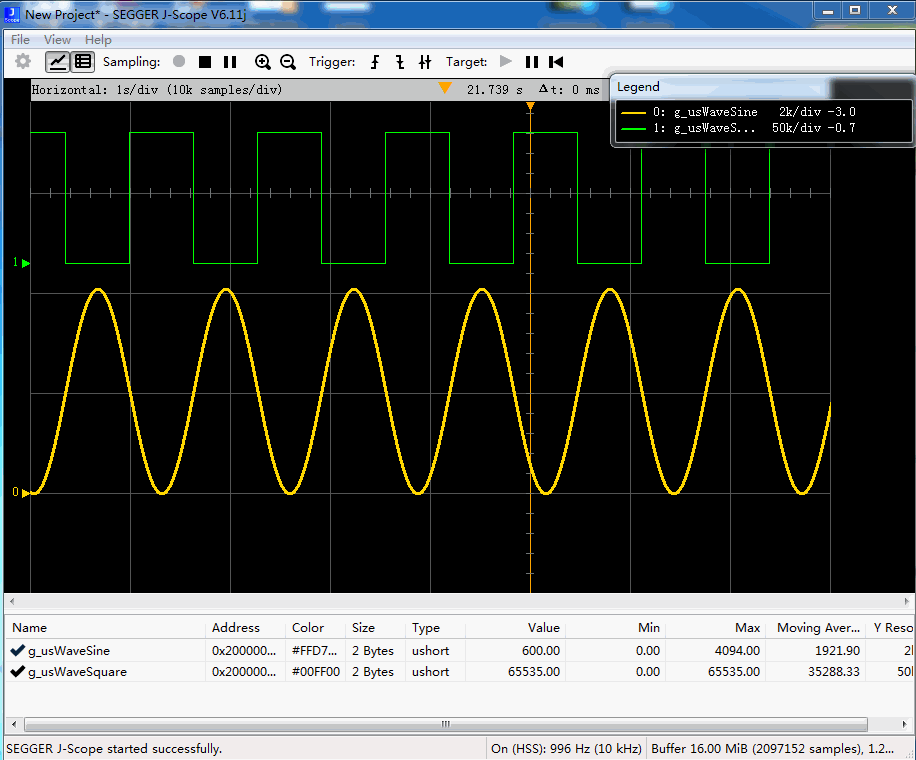

* D4 ?+ D( t  Q# h5 {# kHSS效果截图:# Z) B7 {: \+ \$ g1 A
6 ~: w+ r/ b% R" r7 d
+ J3 E6 Q8 x" [" E3 i" B9 y9 d  e/ ^! ]5 J' L  U
简单的动态图,未设置触发,普通JLINK可采集10路波形。
" ^; d% C8 `* a' w7 X! s7 U; t) d
0 ?  S+ M+ Q. N! I4 l1 S; m
5 ~0 ^. q- i! D- \! s% H( A: S
