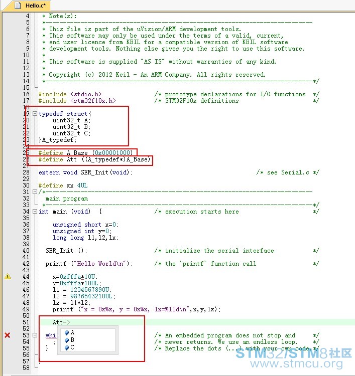

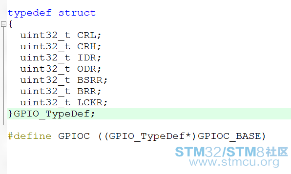

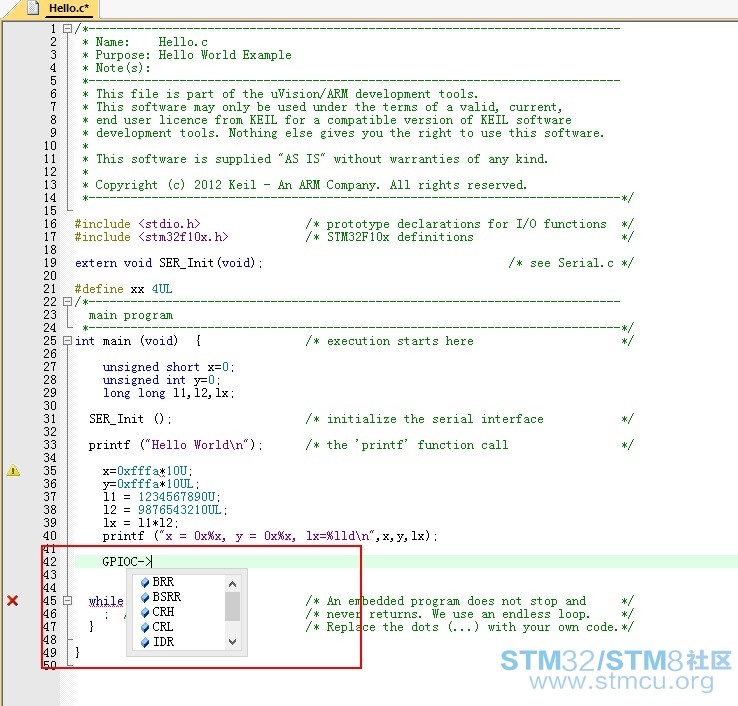

调试了不会报错,用开发板试了一下能点亮LED,使用官方的是stm32f10x.h调用就没问题,对C语言不太熟悉,就这样了,想不通
结果没问题,估计是C语言哪没写全
我这比较郁闷,估计也就我遇到了,用官方的头文件没问题就自己编写的除了问题了,可能是对struct了解不够深。
