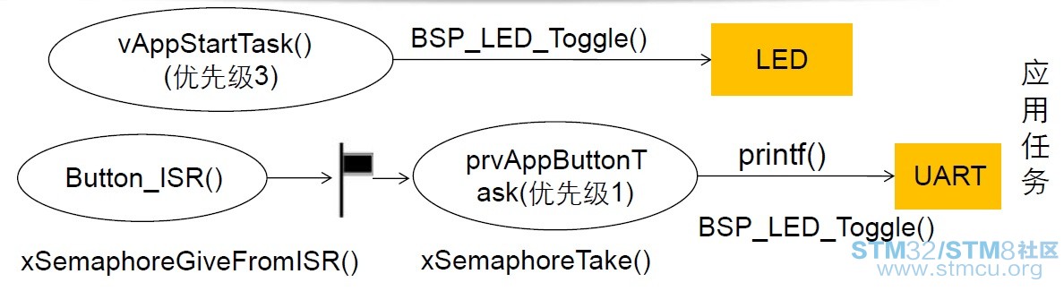

    程序任务框图:7 U- @# ^: P' g% z! U, ^8 n
    下面是本程序实现中断函数与任务之间同步的框图:9 y) f  s: v* M0 d, ~
, P# n' a( b, n6 l( `9 I$ Q0 h' p
5 H/ F) s9 I, L7 x, D1 o/ r5 ]; @% k* J+ ?1 o; A; N: D6 D
     程序执行的条件:. i. b+ W. K4 l  C
    > 创建两个任务:一个任务vAppStartTask()用于LED2指示灯闪烁;
2 I6 V- Z1 D/ V; j( u" C  }                              一个任务prvAppButtonTask()用与等待中断后,通过串口发送按键次数;: N! Q2 Z9 a+ g, S" p; Z1 b
    > 二值信号量的初始值为0,按键中断调用xSemaphoreGiveFromISR();函数释放信号量。任务prvAppButtonTask()调用xSemaphoreTake()函数获取信号量资源。
  \( n3 l0 _7 H* R$ l   执行过程描述:
% B$ O# |1 P$ S3 }% N' y    > 任务vAppStartTask()用于LED2指示灯闪烁,和信号量之前没有关联;
3 G% Z+ k: S$ `    > 任务prvAppButtonTask()运行过程中调用xSemaphoreTake()函数,由于信号量的初始值为0,没有信号量资源可用,任务prvAppButtonTask()由运行态进入到阻塞态,串口无数据输出。
- M) c" S( S& h( U& k    > 按键后,发生外部中断,中断发生,中断程序中调用xSemaphoreGiveFromISR()函数,释放信号量资源,信号量数值加1,此时信号量计数值为1,任务prvAppButtonTask()由阻塞态进入就绪态,在调度器的作用下由就绪态进入到运行态。任务prvAppButtonTask()获得信号量后,信号量数值减1,此时信号量值又变成0。
! o; O) i; g. R- w- Z- S    > 再次循环执,任务prvAppButtonTask()由于没有信号量资源可用,再次进入阻塞态重复执行。% v4 s7 ^' v) P" Q2 j

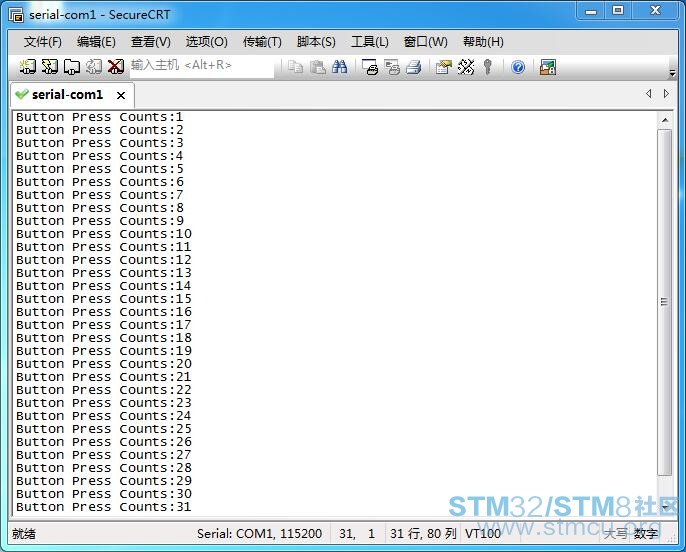

* ]0 N- X  l0 i/ B, X: t    程序执行:
8 w4 M" @5 R  L( o3 n& I) b        > 板子上LD2闪烁
' V5 x, M' _/ i: h7 x        > 串口输出数据: 按一下板子上B1 USER按键,串口输出一帧数据。
* y/ D1 e; `( ^8 a5 ?; o    2.jpg
