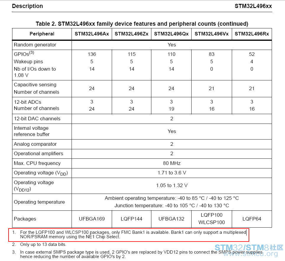

我现在在用STM32cubeMX软件配置STM32L496VGT3芯片的各引脚,其中STM32L496VGT3与一款存储芯片K9WAG08U1A-PIB0连接,K9WAG08U1A-PIB0芯片支持NAND FLASH存储,但是在STM32cubeMX软件中配置FMC外设时没有NAND FLASH 这一项,如下图所示,请问这种情况应该怎么办呢,可以用I/O口模拟NAND FLASH编程吗?希望有这方面编程经验的前辈指点一下,谢谢啦

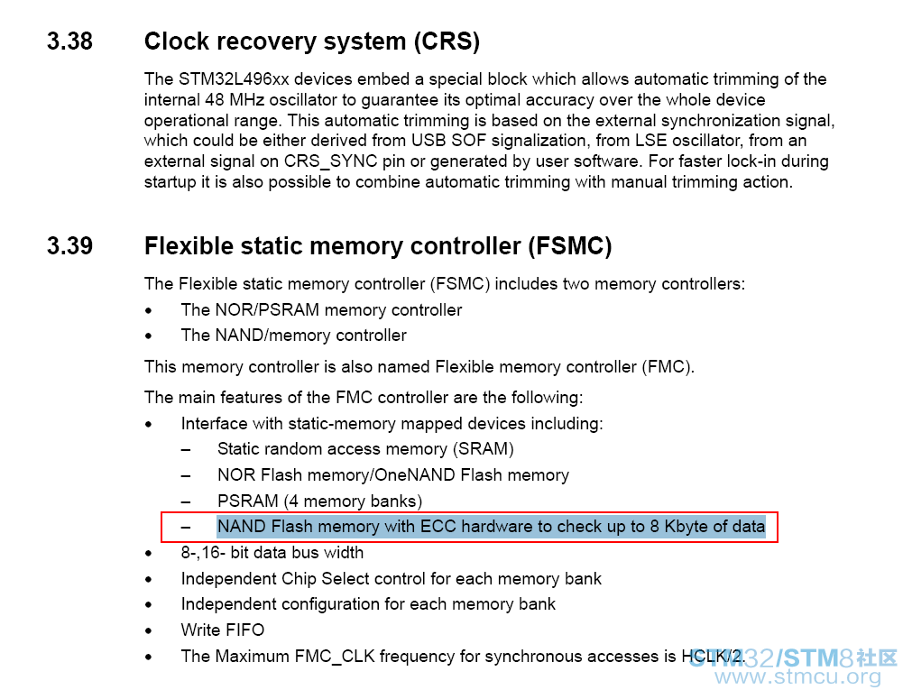

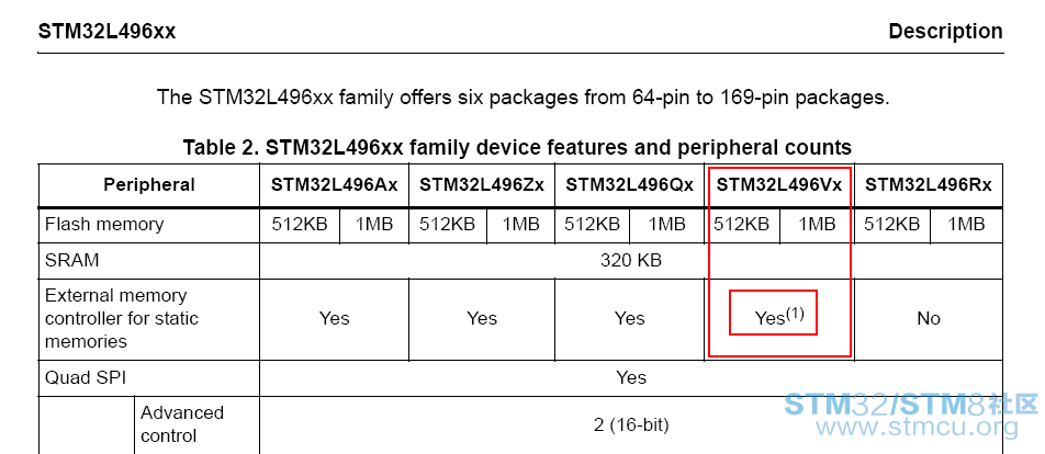

STM32L496本身是有FSMC总线的,并且支持NAND Flash。但是你选的这款,FSMC总线支持不全,因此不能通过FSMC总线来支持NAND Flash。
只要IO模拟能满足NAND Flash的接口时序,应该是可以操作NAND Flash的。作为器件,它是不知道操作它的是总线,还是IO模拟的总线。

好的 谢谢你的回答 我们之前用过STM32L496ZGT3是支持nand flash的,后来一时疏忽以为VGT3也支持,那请问有用I/O 口模拟NAND flash编程的例程吗,实现起来困不困难,不局限于STM32系列的单片机
