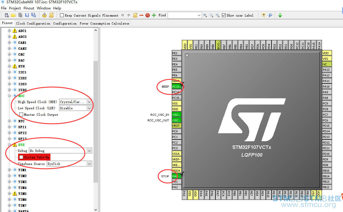

我说的是这个设置,如果用ST-Link应该设为Serial Wire,用J-Link就设为JTAG不设就是楼主的这种问题。
目前只能重新设定编译后将编译好的二进制文件用烧写软件通过USB串口烧录进芯片来解救这个问题。

哦 我没有注意这个地方 我是打开cubeMX 配置RCC 然后在GPIO选择 就开始了。没有配置debug,前面跑发光二极管也是可以的。就是跑这个程序以后就连不上了。
GKoSon 回答时间:2018-4-18 17:31:19
我放在21楼吧 配置图。现在问题是。。。我连不上板子了。BOOT0 BOOT1都是接到GND的  我还有什么办法烧录程序呢?
GKoSon 回答时间:2018-4-18 17:31:47
MX配置图

必须养成新建CubeMx配置的时候第一个时间就设好Debug
你现在的补救办法就是用ST的烧写工具,通过串口重新烧录一次正确的程序,板子Boot0 High, Boot1 Low,然后点击烧写,按RESET,烧写好以后就可以重新使用SWD烧录了。
