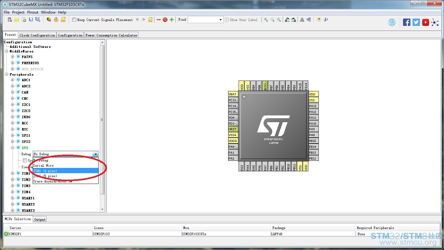

我说的是这个设置,如果用ST-Link应该设为Serial Wire,用J-Link就设为JTAG不设就是楼主的这种问题。
目前只能重新设定编译后将编译好的二进制文件用烧写软件通过USB串口烧录进芯片来解救这个问题。

jjbboox 回答时间:2018-4-18 08:27:56
cubemx的设定不正确
SYS没设。
重新设好,生成代码以后,用串口方式烧写到芯片里面,然后才能重新用SWD烧写。

CC4 回答时间:2018-4-18 10:17:05
把你用STM32CubeMX配置的管脚图帖止来吧,大家一起看看,都别猜了
CC4 回答时间:2018-4-18 10:18:02
以前测试的时候,CuteMX配置的工程默认是开SWD的。即使不去配置,也不会影响再次下载程序,大家可以试试。
