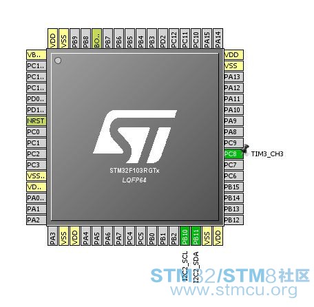

问题描述:
单独测试:    IIC2通信正常;
                    TIM3CH4映射到PC9可以正常输出;
      同时测试,用Cube生成工程后,测试,IAR8.10.1程序,Keil5.24在线调试测试,都100%出现,全速运行后,程序跑飞,无法继续调试,不可SWD(2线)调试
      电脑换了2台,工程重建多次,都出现同样问题
软件版本:
后来单步运行发现,MX_TIM3_Init();运行之后,立刻跑飞。
本来我是在一个大工程里遇到这个问题的,排查了很久,确定问题在这里后,换电脑单独建一个工程测试,还是一样的结果,所以应该不是个案,跟特定的配置有关,根据我的测试,其他配置不变,映射到tim8是没问题的
我最大的困惑是:什么原因导致板子跑飞(无响应),无法通过调试器继续调试(比如暂停,复位),调试接口为SWD

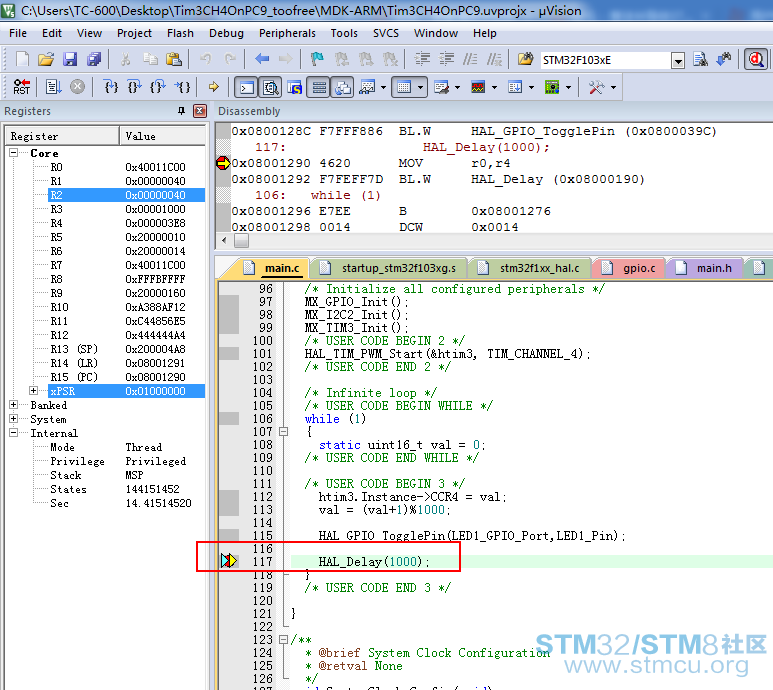

没有你的片片,在STM32F103ZET6上试了,完全没问题。
程序就是用楼主的程序,主程序中加了一个闪灯灯,程序想停哪停哪,单步走,全速跑,停下来继续跑,一点问题没有。PC9输出200Hz的PWM信号。
楼主工程中是8M主时钟,我改为了用外部8M晶振,主时钟72M。
我的开发板是 EM_STM3210E,与官方的STM3210E-EVAL管脚基本兼容。
这样算吗正常?
