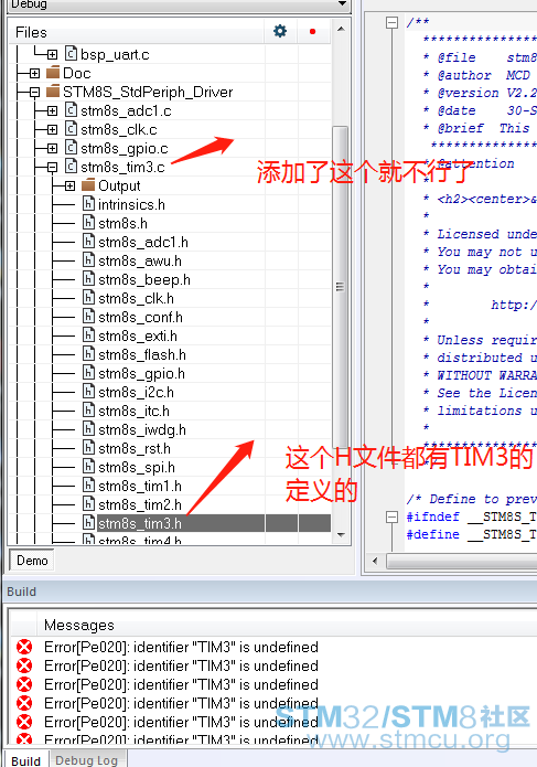

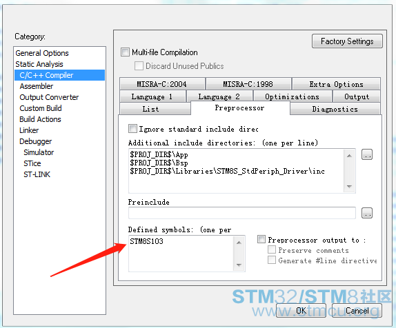

附件STM8S-OK是可以编译成功的,STM8S-NG在这个项目的基础上,在STM8S_StdPeriph_Driver下添加了stm8s_tim3.c后就不行了(其他地方都没有改动),如下图

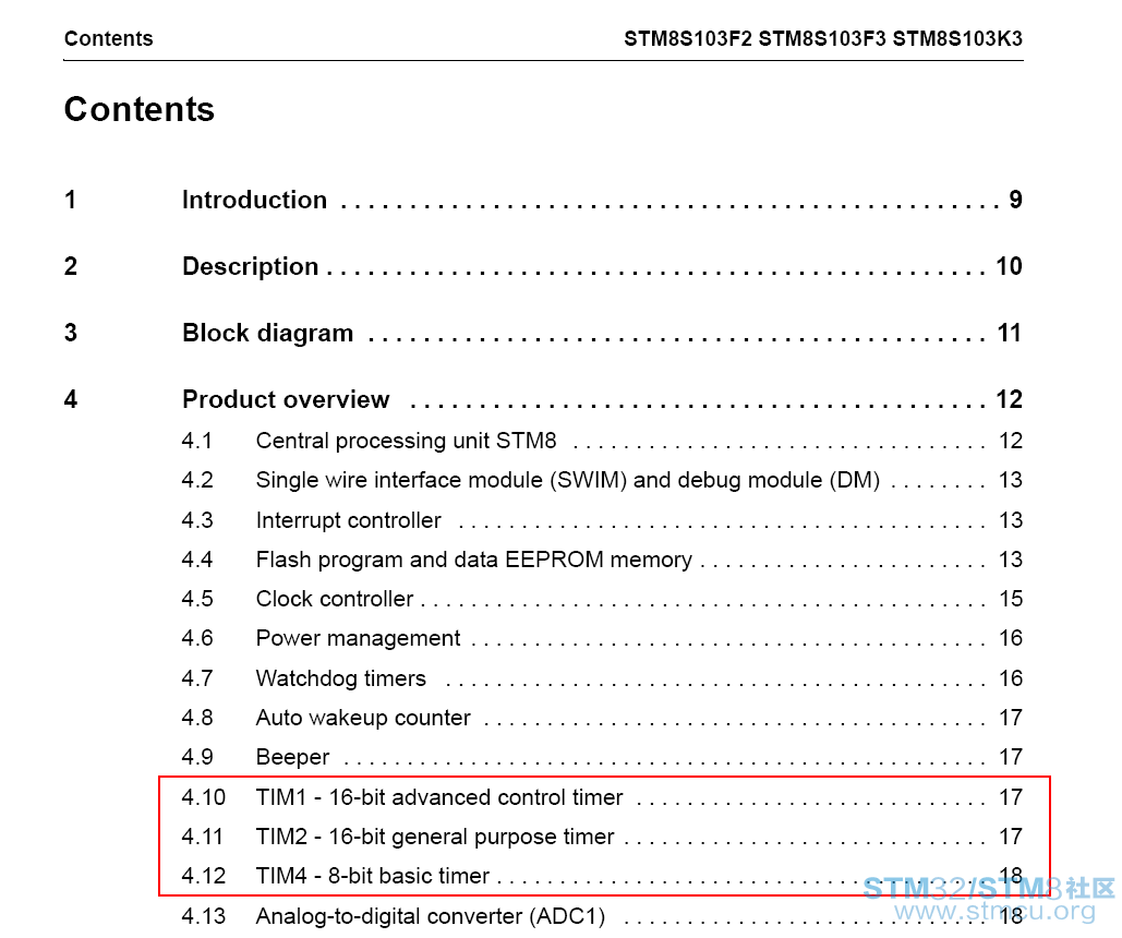

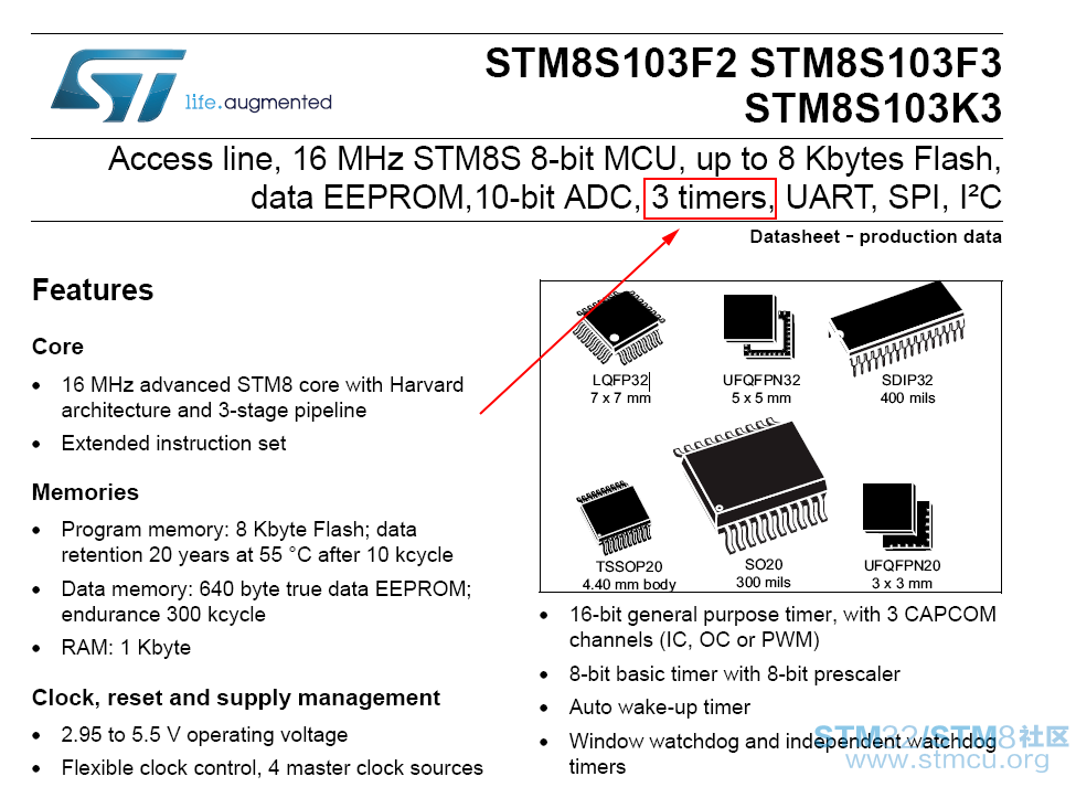

七哥 回答时间:2018-4-18 19:58:41
你用的是STM8S103F3P6,关键的问题不是出错,而是这个片子没有TIM3

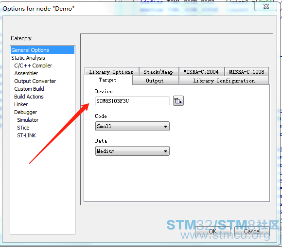

zcl201207 回答时间:2018-4-18 22:06:10
TIM3不是由h文件决定的,而是由选择的型号决定的。。。

wudianjun2001 回答时间:2018-4-19 08:54:01
提示TIM3没定义,到寄存器定义的地址里看看到底是TIM几

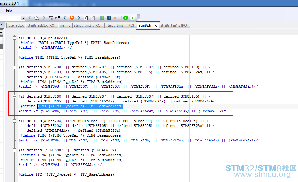

hqw 回答时间:2018-4-19 10:46:23
多谢你的指点,是这个原因了。但我还有个问题,在stm8s.h里,对tim1,Tim2,tim3的定义都是紧挨在一起,而且在它们(特别是tim3)前面并没有看到#if define ,按理在编译的时候,tim1,tim2能编译到,tim3也应能编译到的吧?
   我知道,我是在下图选了103,但这个选择是如何作用到stm8s.h里的tim3定义上,让tim3的定义不会被编译的呢?
stm8s.h里有关TIM1,TIM2,TIM3de的定义如下(局部),完整的请看我所附的项目

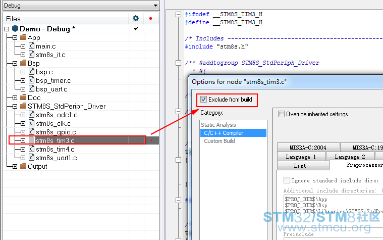

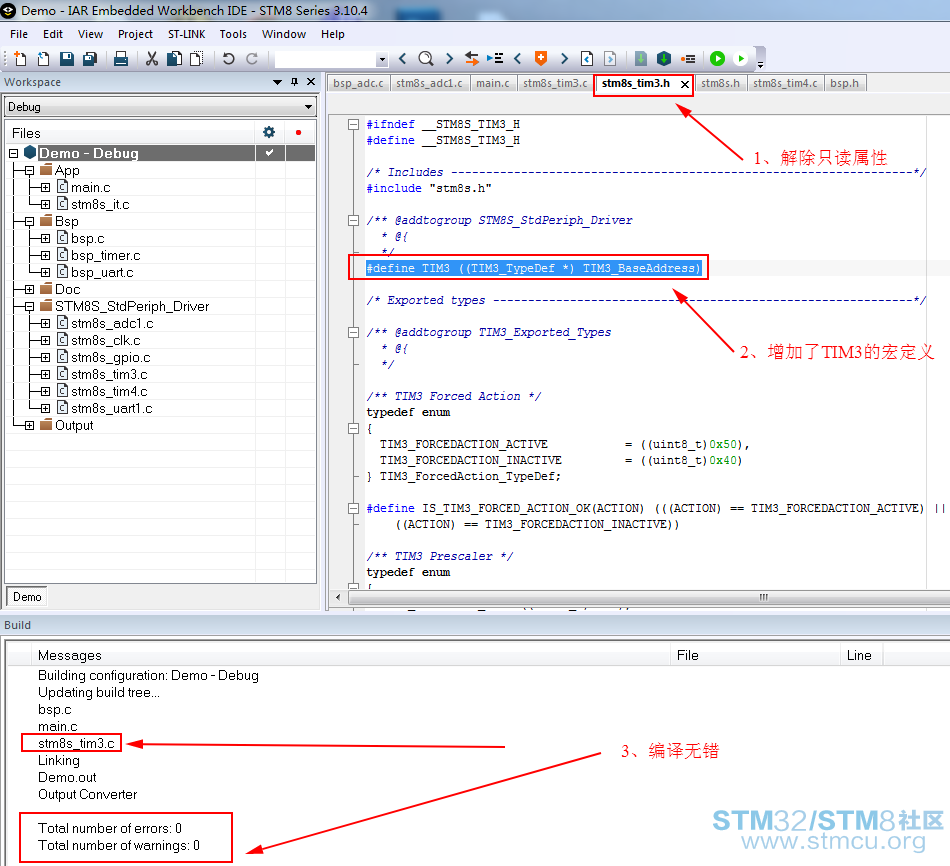

七哥 回答时间:2018-4-19 11:04:09
只要增加TIM3的宏定义——#define TIM3 ((TIM3_TypeDef *) TIM3_BaseAddress),就可以说编译过了。但是只是能编译过,实际肯定是不能用的。
七哥 回答时间:2018-4-19 11:14:03
实际用的时候不用删除文件,只要把它排除在外,不编译就行了。
hqw 回答时间:2018-4-19 13:27:45
多谢toofree,确实如此。还是第二中方法好,尽量不去改变库文件
对,多谢
