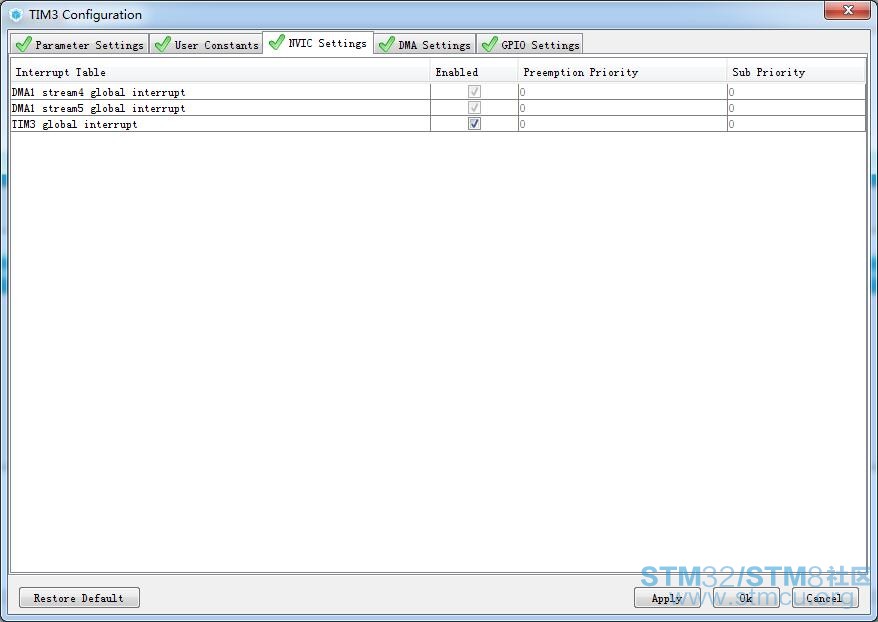

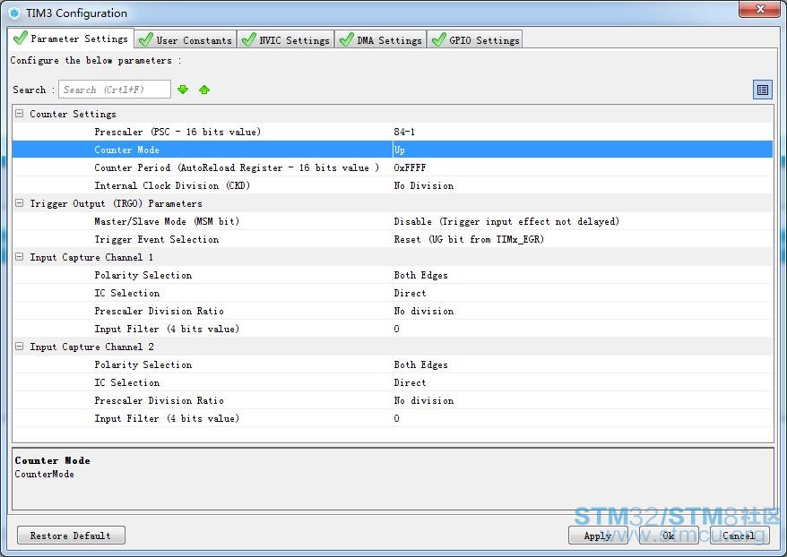

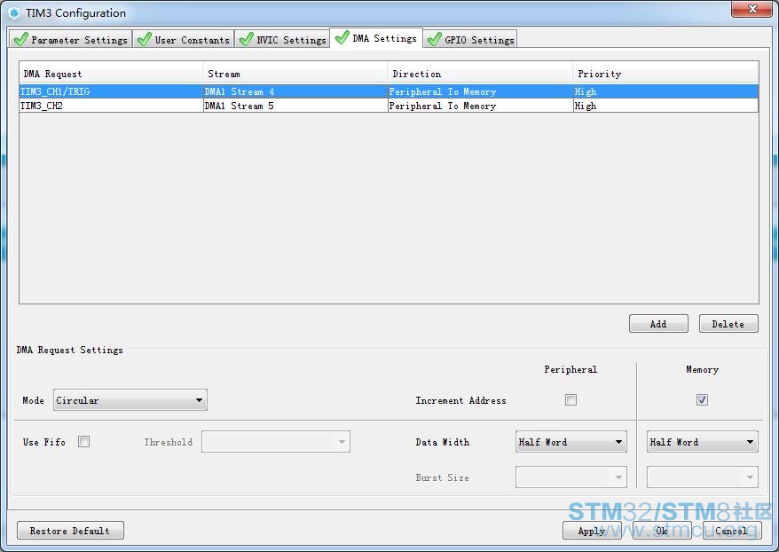

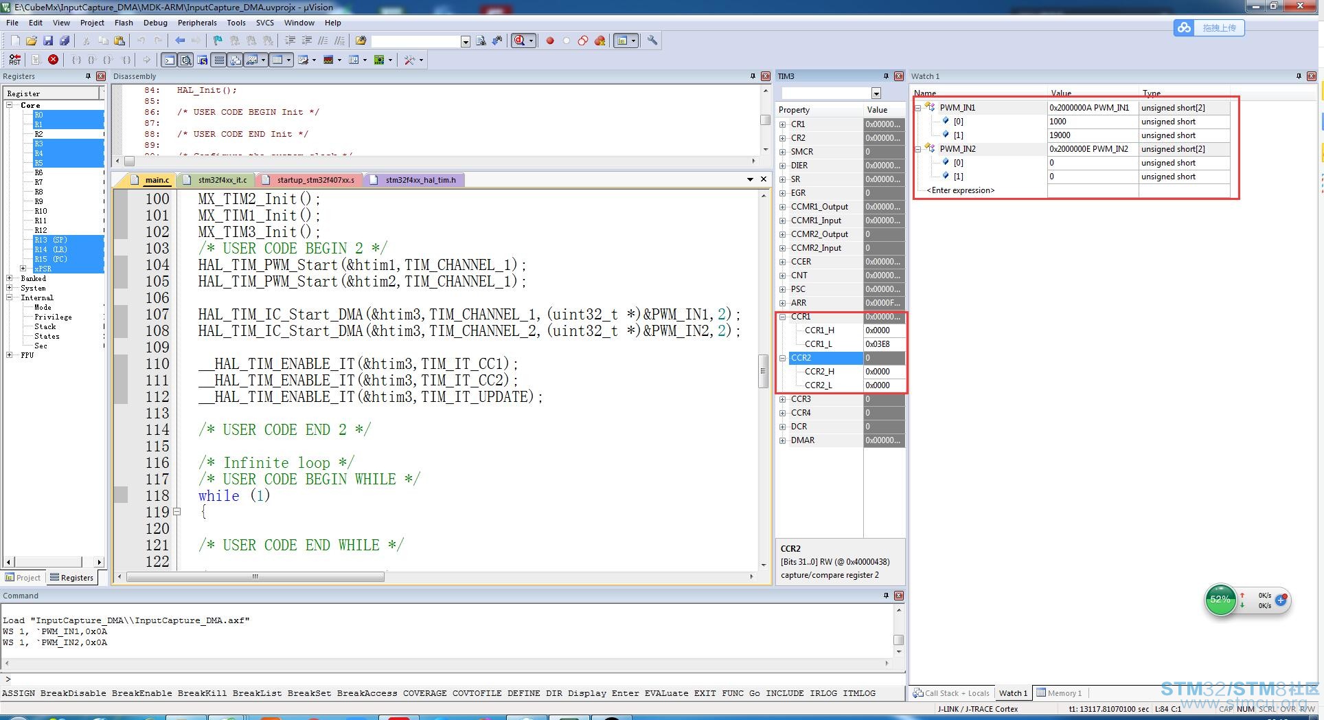

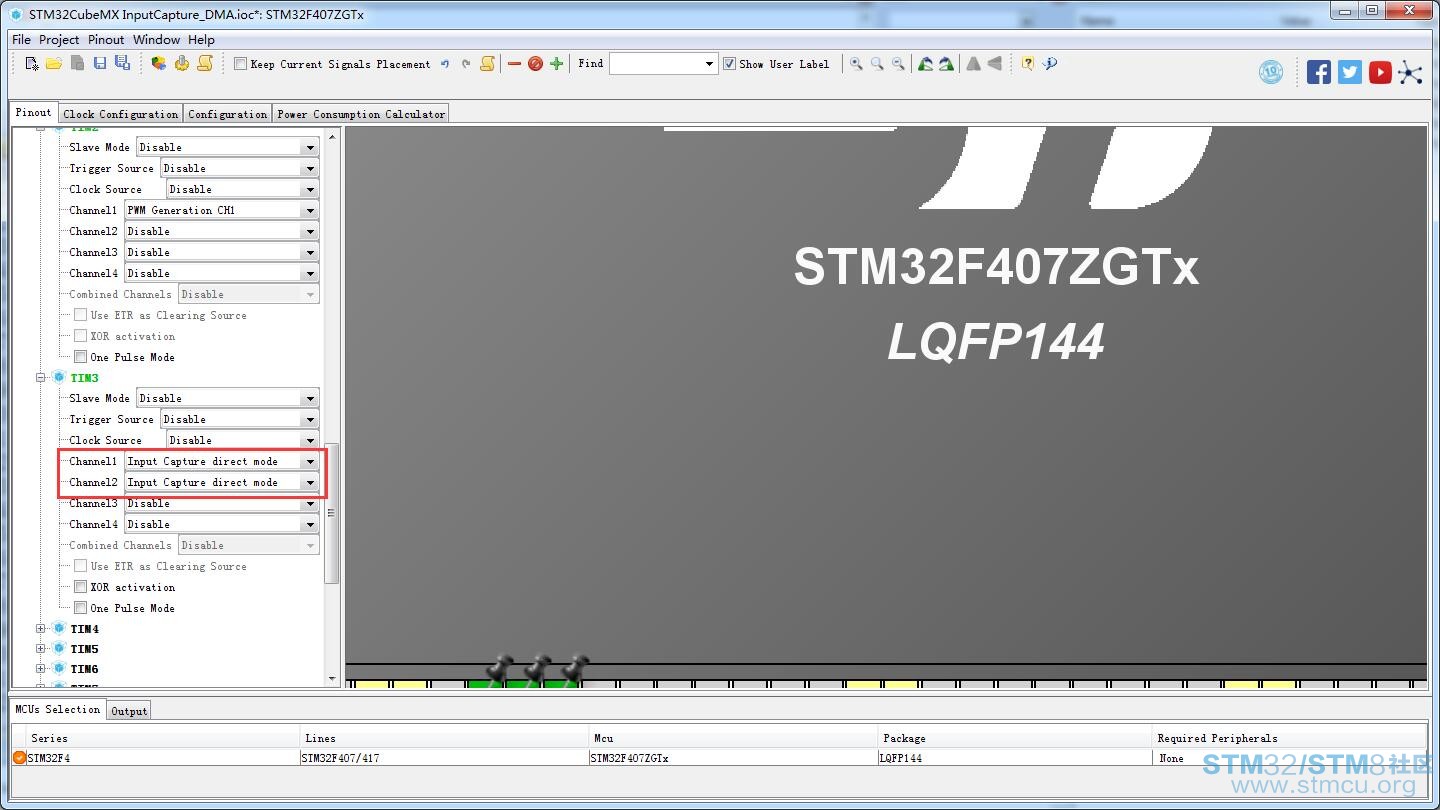

STM32输入捕获DMA方式网上资料很少,都是单通道的,我想知道一个定时器的四个通道可以同时进行输入捕获DMA传输吗?调试一天了都没成功,希望能给点提示。 现在实现了单通道输入捕获DMA方式测量PWM脉宽,使用CubeMX配置,如下图
TIM3 ch1/ch2可以独立触发DMA使用不同的STREAM.
应该是你的配置有问题,你的DMA配置似乎还没到位,还需添加配置代码。
具体配置可以参考下库历程中TIM下的DMA工程。
