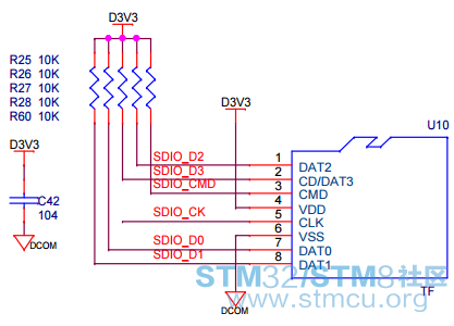

二、硬件电路
                 图13_0 SD卡槽电路图

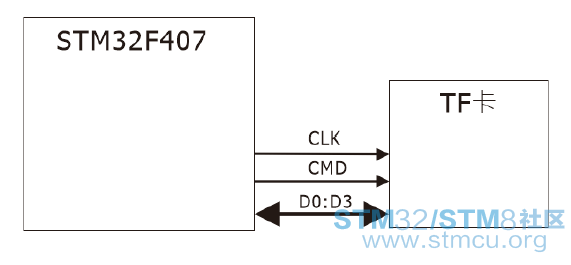

三、实验原理
      STM32F407上带有SDIO控制器,iCore3核心板上将SDIO连接到TF卡座上。本实验将Micro SD卡插入TF卡座上即可。硬件连接示意图如下:
                图13_1  实验原理图

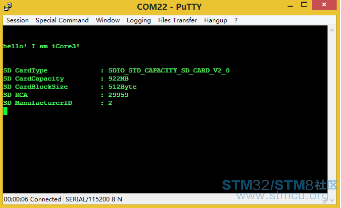

五、实验现象
      端显示屏上可以看到Micro SD卡的信息,如下图:
               图13_2  实验现象显示图
