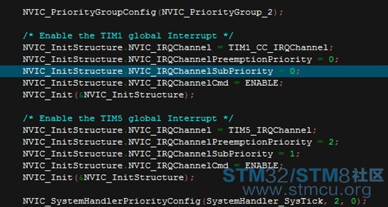

該專案使用了三個中斷設定(如下),分別為TIM1_CH4_CC, TIM5_CH4_CC, SysTick_100us_Isr,其設定如下圖

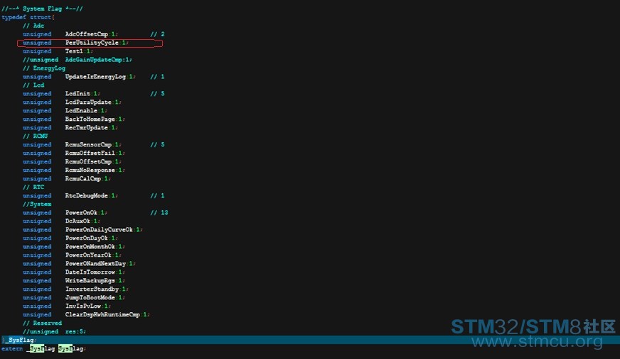

        且專案內宣告了一個全域變數(_SysFlag)

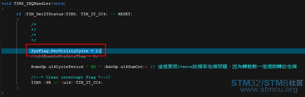

        那目前在程式設定為當TIM5_CH4_CC中斷觸發後會將SysFlag.PerUitlity= 1(該bit宣告在上面數往下數第二個),

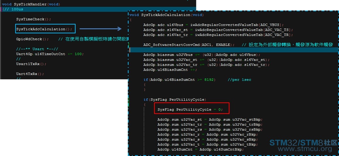

        而進到100us_Isr內後會將該Flag清除

        那程式在運行過程中有時會發生明明有進入到TIM5_CC中斷內,但是等從TIM5中斷內出來後回到100us內發生SysFlag.PerUtility並沒有被設立為一的狀況發生,

Cortexxx 回答时间:2018-4-21 22:36:25
喔~ 优先级问题~
参与人数 1蝴蝶豆 +3 收起 理由
zero99 + 3

ias11023 回答时间:2018-4-23 11:39:07
請問Cortexxx大說的優先級問題是指什麼意思??
是有哪邊設定有問題嗎?
smallcsduck 回答时间:2018-4-23 15:43:22
volatile 这个了解一下
参与人数 1蝴蝶豆 +2 收起 理由
