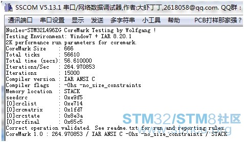

1、EWARM 工程,用IAR 8.20编译后下载,得到跑分结果入下图:
跑分结果:CoreMark 1.0 : 264.970853 / IAR ANSI C -Ohs-no_size_constraints / STACK

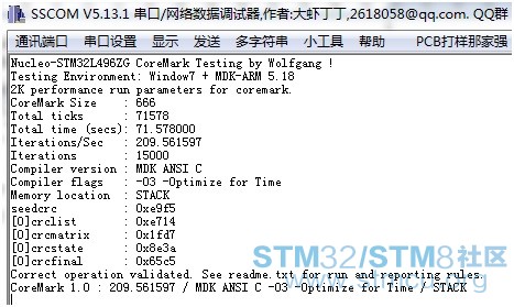

2、MDK-ARM 工程,用KEIL 5.18编译后下载,得到跑分结果入下图:
跑分结果:CoreMark 1.0 : 209.561597 / MDK ANSI C -O3-Optimize for Time / STACK

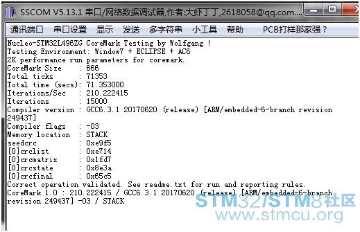

3、SW4STM32 工程,用AC6 V2.0 编译后下载,得到跑分结果入下图:
跑分结果:210.222415 / GCC6.3.1 20170620 (release)[ARM/embedded-6-branch revision 249437] -O3 / STACK

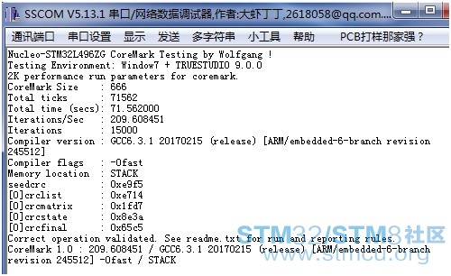

4、TrueSTUDIO 工程,用TrueSTUDIO 9.0.0 编译后下载,得到跑分结果入下图:
跑分结果:209.608451/ GCC6.3.1 20170215 (release) [ARM/embedded-6-branch revision 245512] -Ofast /STACKrevision 249437] -Ofast / STACK

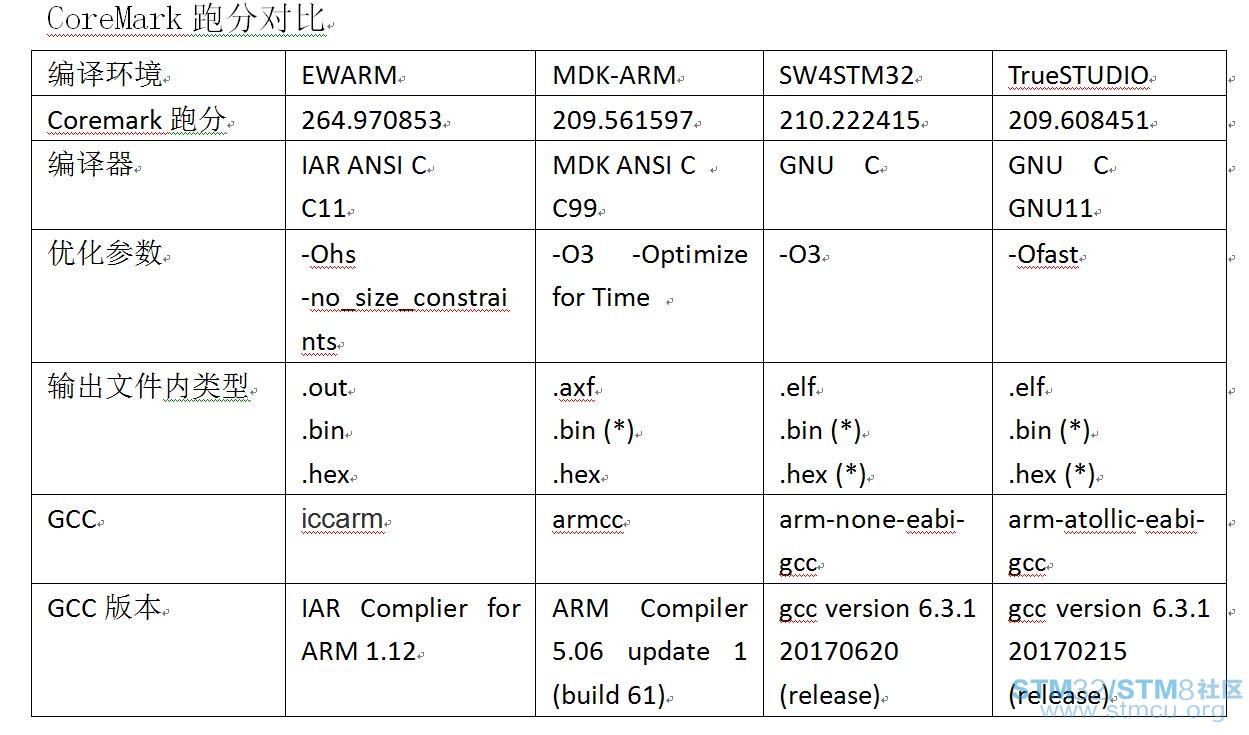

5、Coremark跑分对比表

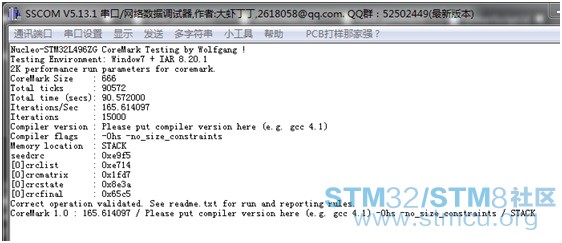

另外我看见论坛里有朋友跑出了165左右的Coremark值,最初我也在IAR编译的代码中跑出这样的分数,觉得背离官方给的参考值甚远,就觉得那里没对,多方对比之后发现这个问题源于CubeMX生成的代码,这里把问题指出来,望各位在自己的工程代码使用中多加注意,看似跑分结果,实际上代码的问题会让MCU性能大打折扣。望诸位多加注意!
问题跑分:

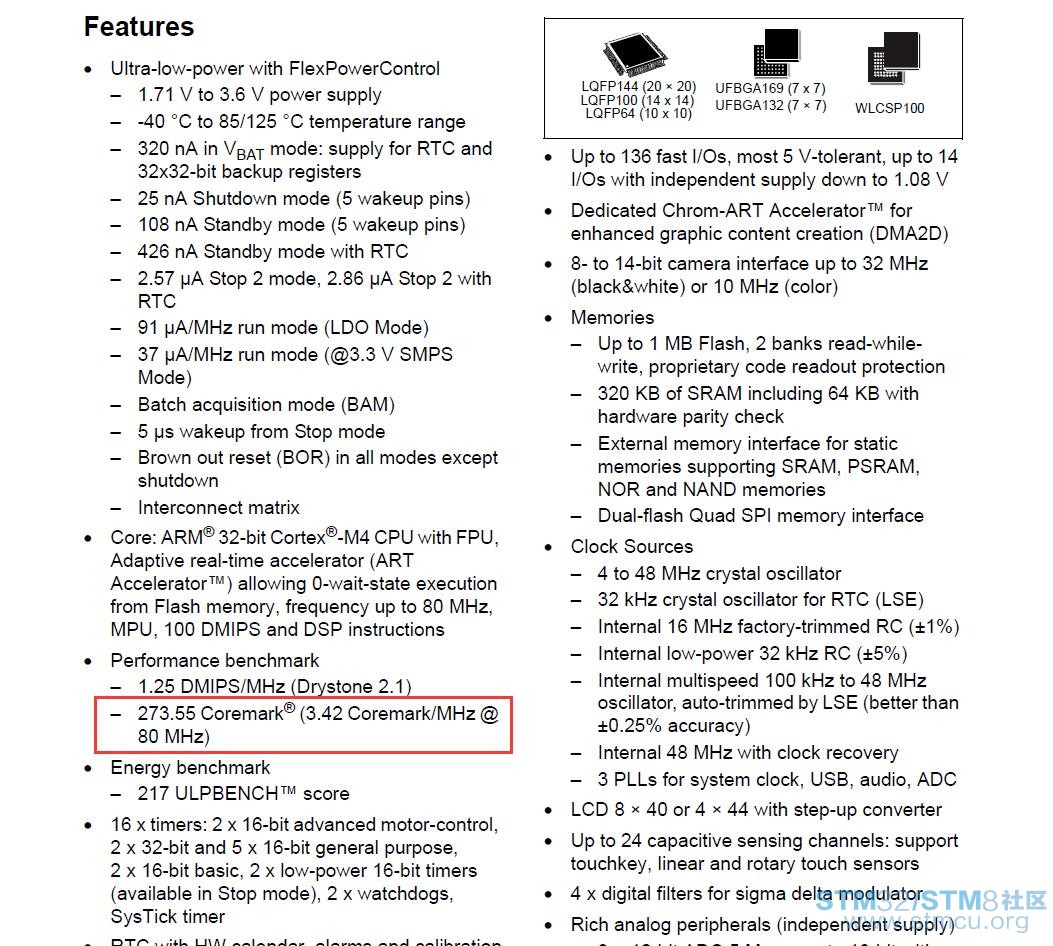

官方参考值:
官方给出的STM32L496的理论 Coremark跑分在273.55左右,可能是时钟是用较为稳定SHE缘故,同IAR的分之相差不到10分,算接近了。

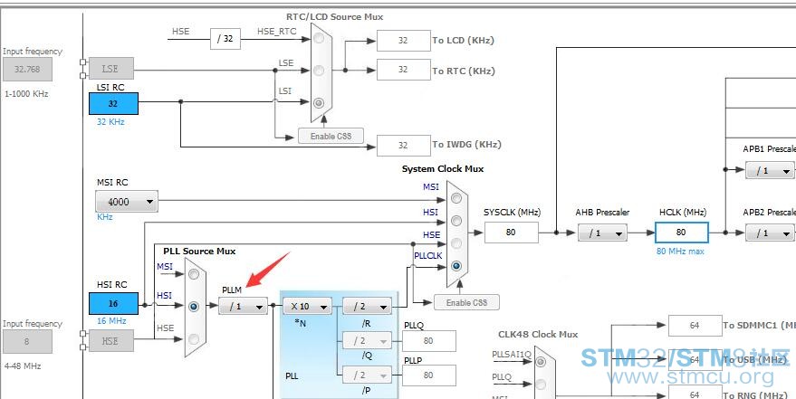

问题跑分(分值:165)与官方跑分偏差交大的重要原因,经分析是CubeMX生成的SystemClock_Config()函数代码造成,函数代码中缺少以下代码的显示定义,跑分偏低的朋友,请检查诸位的代码中是否确实红色部分的定义:
  RCC_OscInitStruct.PLL.PLLSource = RCC_PLLSOURCE_HSI;
  RCC_OscInitStruct.PLL.PLLM = 1;
  RCC_OscInitStruct.PLL.PLLN = 10;
  RCC_OscInitStruct.PLL.PLLP = RCC_PLLP_DIV2;

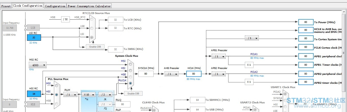

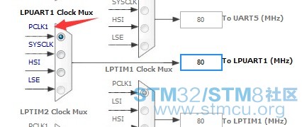

对应的系统时钟图的位置为:

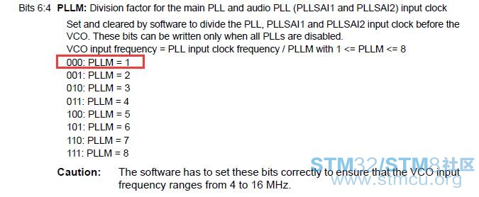

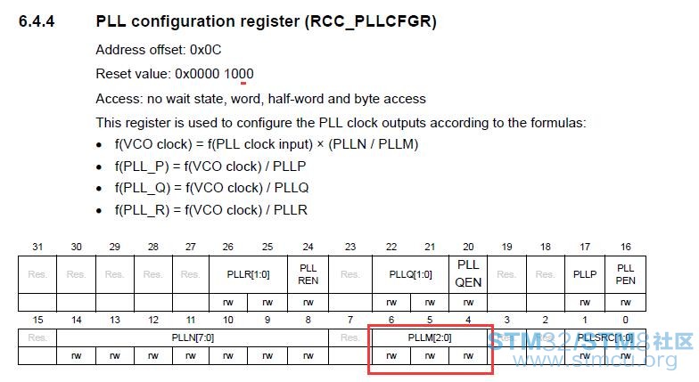

这里使用的MCU是STM32L系列的单片机,片内具备SHI、MSI两种内部时钟,经测试在相同80MHz的主频下,二者跑分相差小于1,几乎相等,性能接近。至于为什么缺失丢PLLM设置就会让MCU跑慢,经查询用户手册《DM00083560_ENV4.pdf》,也没有能解答出来。
这里或许可能是HAL代码的一个BUG还是寄存器初始化的BUG,就不得而知了,望大家使用时多加注意。
