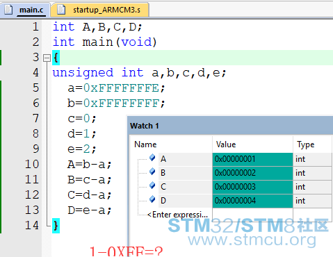

XinLiYF 回答时间:2018-4-20 20:13:33
无符号的回环问题:(uint8_t)(0x00) - (uint8_t)(0xFF) = (uint8_t)(0x01)

GKoSon 回答时间:2018-4-24 16:11:13
测试了一下 Keil下面编译是没有负数的
0-0xff=0X01
