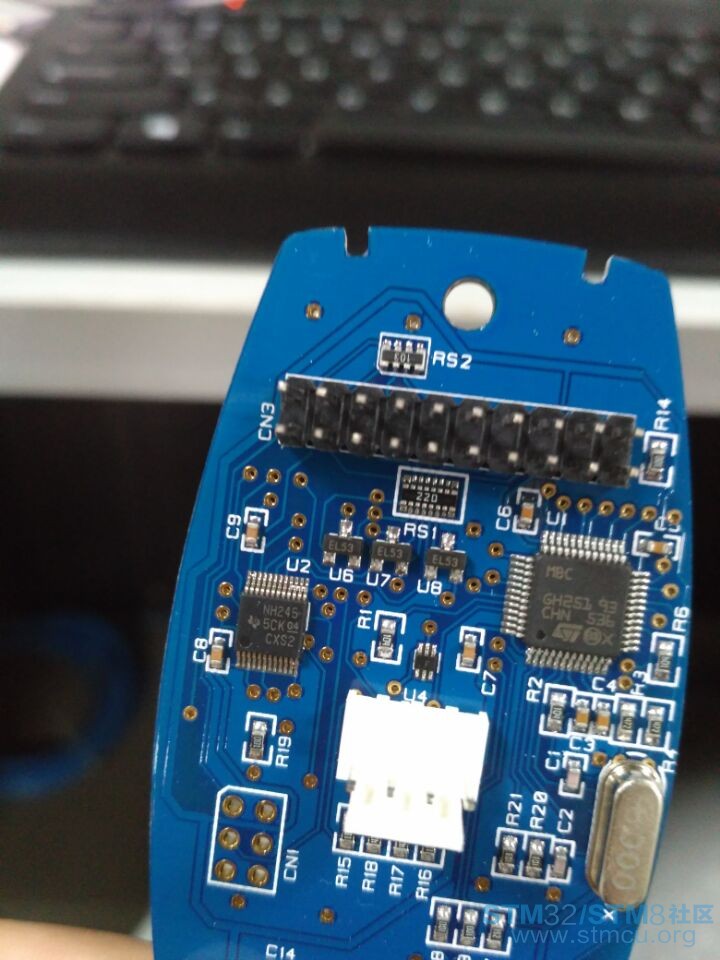

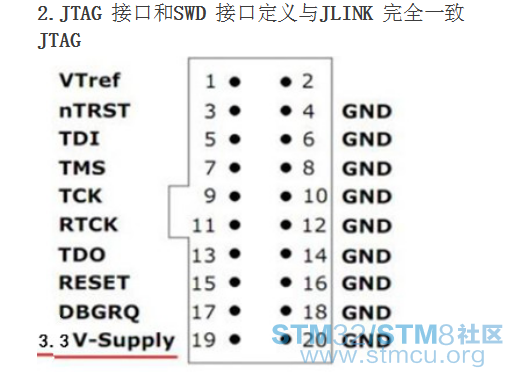

今天买到一款非常奇怪的下载器,按照以前的习惯使用直接烧了。 求鉴定这是不是原厂出的啊,还是我孤陋寡闻了?如果不是原厂出的我是不是可以找卖家追责 这是接口图和描述 ST-LINK/V2(CN) 说明 支持芯片型号 STM8 和STM32 全系列 支持操作系统 WIN7/8/10 32&64bit 版本 ST-LINK 为旧版本,现已淘汰 ST-LINK/V2(EN)为进口新版本 ST-LINK/V2(CN)为国产新版本 ST-LINK/V2-1 为最新版本,增加了虚拟串口,但不支持STM8 ![]() 附:以前使用的STLINK V2的接口图 ![]() |

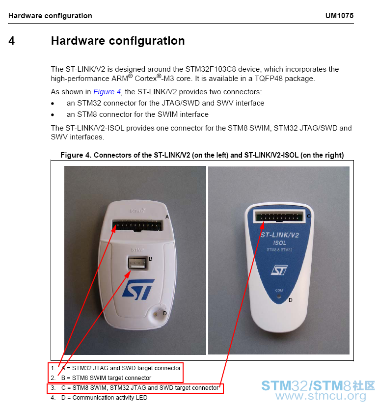

STLink就是这样的,你以前这个定义不对吧,不按套路来呀。以前那个似乎是ST-LINK/V2-ISOL的定义

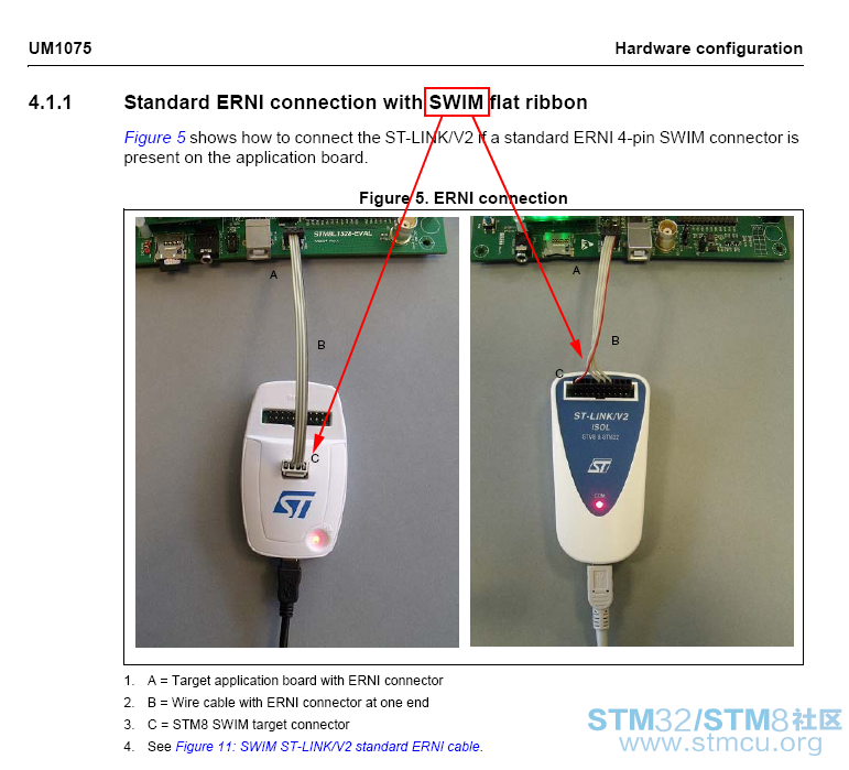

给你个STLink手册看一下,
ST官方的,芯片丝印比较特殊。
!!!去看了下引脚说明,功能都一样。是我少见多怪了。

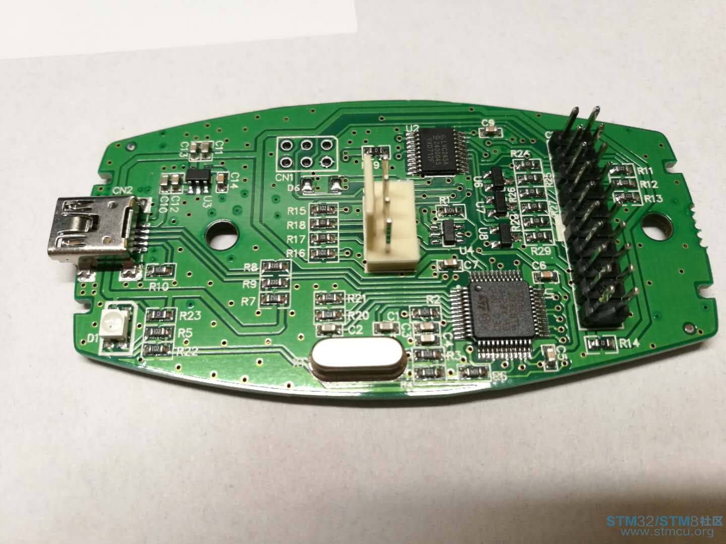

再看个山上的,用料对比过,就少一颗去耦电容,差个排阻,正版是排阻,山上的是几个单电阻。
当然山上用的芯片是STM32CBT6,芯片丝印与正版不同。
