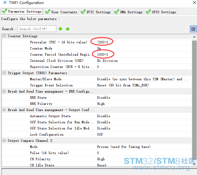

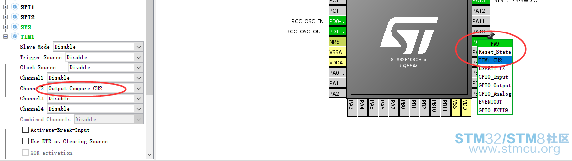

挺郁闷的两块板子现在都不能连接了,等待工具来隔断PIN脚把BOOT0拉高吧。) s$ a; E* s) ^$ X 用被人的的板子继续实验。试试PWM波做呼吸灯。+ F! W' M3 |- [: I9 ^0 w, U 第一步选择引出来的PA9,接一个LED的+,在找一个GND把LED的- 导通。 工程只需要选选PA9模式(会有warnning)在选择TIMI-CH2就解除了
第二部:设置一下定时器吧 7200---1000
第三部直接生产代码吧。 USER_PWM_SetDutyRatio(&htim1,TIM_CHANNEL_2,n); 这个就是HAL设置占空比的API' J$ {; N7 S5 w8 L% I6 Y. Y* ? [ 自己改一改: void USER_PWM_SetDutyRatio(TIM_HandleTypeDef *htim,uint32_t Channel,uint8_t value) $ f3 j, r! S- o3 v, b1 P+ ?+ f { TIM_OC_InitTypeDef sConfigOC; , u: o- |) Y, _- y uint32_t period=htim->Init.Period+1; ) l7 V9 q2 B, y# p% z& X uint32_t pluse=((value * period)/100); 7 q0 _, h" {' v8 s sConfigOC.OCMode = TIM_OCMODE_PWM1; sConfigOC.Pulse = pluse; sConfigOC.OCPolarity = TIM_OCPOLARITY_HIGH; sConfigOC.OCFastMode = TIM_OCFAST_DISABLE; 7 g0 {4 C. d3 s1 f8 z: C HAL_TIM_PWM_ConfigChannel(htim, &sConfigOC, Channel); HAL_TIM_PWM_Start(htim, Channel); } % e& V. U- @5 e% B 该函数就是:把**定时器的**通道的比较值设置成**,而且他不是直接设置成**而是设置成**% 所以第三个传参是0--100$ k3 N8 R _$ j' F+ l& m+ m #include "math.h" while (1)8 L( V9 N# [- U9 X6 R {) b( F" Q5 A2 Z* O0 S @# _8 t" j, m HAL_Delay(50);# i6 w$ F2 K$ K$ m USER_PWM_SetDutyRatio(&htim1,TIM_CHANNEL_2,n); n=100*sin(i*3.1415926/180); ////////////MUST * / N; k4 ?( o$ Z" c' C" j- c i+=2; if(i>=180) i=0; } 现在就可以呼吸了。效果的好坏主要在算法,现在用的sin函数,差强人意吧。! X% d% V. @( M! j |

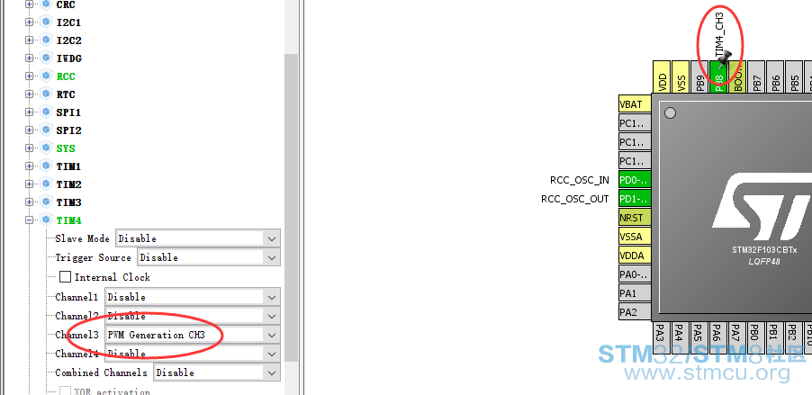

代码还是那个函数USER_PWM_SetDutyRatio(&htim4,TIM_CHANNEL_3,n);

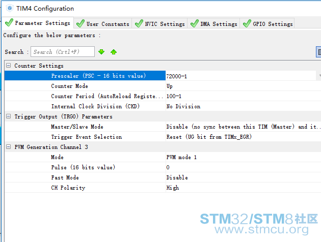

噢 两次实验不一样 效果不好的是7200---1000 效果好的是72000---100" H+ [6 N- m9 g/ m+ A! _( ~$ r! @2 g
不对 不对 u16 没有72000的 MX在65535就写不进去了6 o' W$ c6 k, b
