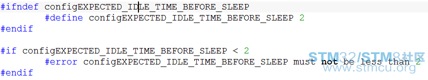

    > 根据配置configEXPECTED_IDLE_TIME_BEFORE_SLEEP的大小,只有系统可运行于低功耗模式的 时钟节拍数大于等于这个参数时,系统才能进入低功耗模式。此参数在FreeRTOS.h中定义,定义的内容如下:
3 ]2 T3 W9 ?7 }    也可以在FreeRTOSConfig.h文件中重新定义。

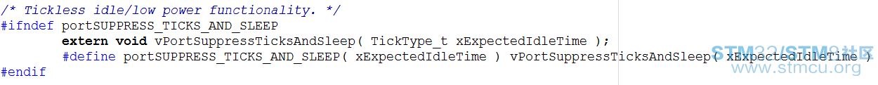

6 X& L( u- u( t: W1 L    > 在空闲任务中,调用vPortSuppressTicksAndSleep()函数进入低功耗模式。此函数在portmacro.h中被定义:
8 y# d) y. a7 u/ Y! @1 b) a) }    2.png , Y2 C7 k( q. ?' B* A0 q0 o' F5 ^
    函数:vPortSuppressTicksAndSleep( TickType_t xExpectedIdleTime );是实现低功耗的具体程序,在port.c中定义。参数:xExpectedIdleTime是系统可以处于低功耗的系统节拍数。2 }* c4 |) B3 B1 U" C

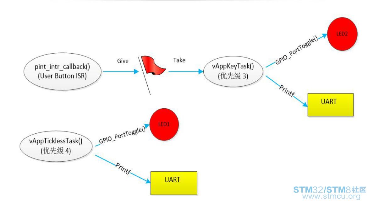

    低功耗实验模型:
) b3 D$ c) v+ G# U: [    3.png / C* j) B0 O7 w
    程序执行条件:                    > 程序中创建两个任务:$ D! S/ ]% {+ _+ L9 o( R4 A! _
        任务1:vAppTicklessTask()  --  统计系统当前运行的节拍数。
$ w) l9 i  |5 @$ i% T4 }        任务2:vAppKeyTask()        --  接收信号量,唤醒任务。
# d: p' ~2 ?4 v& _; d( H% P7 k/ x
, g- |$ y) z2 c' ^. R8 K$ H

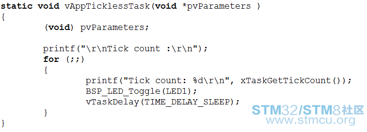

" J9 D8 e# |  ^2 P5 Q        任务1的函数:
( E1 D) A! y3 `' I8 L/ O. m         4.png , ]; r# }# D0 M$ A& U) d$ a" v* D

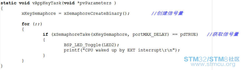

        任务2的函数:9 P. ]" Z6 |- i! ?! O4 m8 v% U! P
         5.png 7 @9 r$ J' |8 e3 A3 P3 d1 T

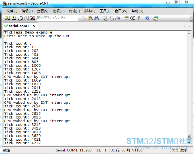

  t/ E; n, \. t0 i+ r& U& P    程序执行结果:
6 O7 C$ I# R: R& S7 c% L5 w7 z3 S    1、任务1输出tick count: n  ,板子上LED1闪烁* n& P, c1 m  x' [9 _9 ?
    2、任务2在按下用户按键后,输出一帧数据,然后任务停止。% m4 S* @) `( H/ o) Z& k4 H
: ~. H' ]; n5 n( G( e6 C' N$ s         6.png 1 P3 O, J% P5 G# H( ^, Y6 k+ G% G9 s
    疑问:
+ x3 a  K8 Q; q) Q, q" ?* p    程序按照低功耗模式设置好后,两个任务不是应该都进入睡眠模式,按下板子上用户按键后唤醒任务。实现这个程序出现任务1一直在运行。4 a9 \* F  ]/ J* y
