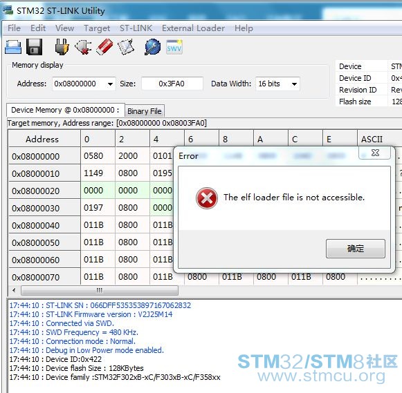

STM32f302CBT6 开始能用,下载了一次程序以后,就成这样了,再擦除芯片时,都提示这个错误, 什么原因啊。

貌似你要加载的目标文件丢失了。

klffnj 回答时间:2018-4-20 21:49:36
无法理解,我擦除芯片,加载什么文件啊
七哥 回答时间:2018-4-20 22:22:57
没遇到过这问题。
看你固件版本才是V2J25M14,要不升级一下试试,你用的STM32 ST-LINK Utility是哪个版本?
你的第一次下的程序中有没有flash读写保护操作?如果有的话,再次读写时可能会出错。

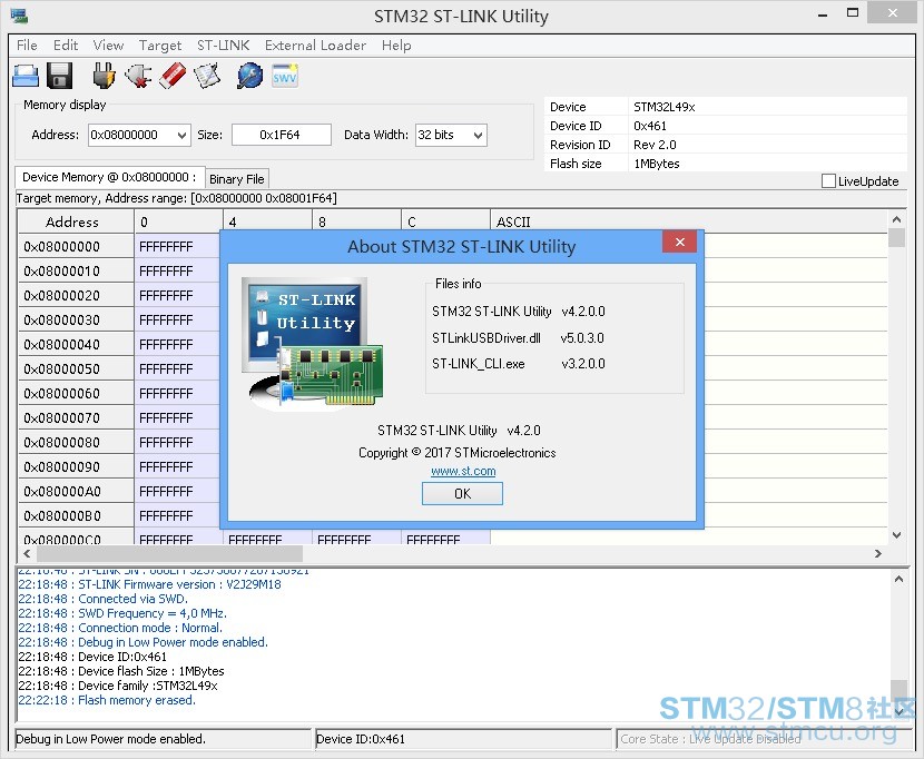

我用的是v4.2.0,升级后的固件版本是 V2J29M18。

feixiang20 回答时间:2018-4-20 23:59:14
看来无法访问文件了,在调试模式下,观察要擦除是否有数据。不行的话换个看看

五哥1 回答时间:2018-4-21 01:32:37
升级固件看下
五哥1 回答时间:2018-4-21 01:33:25
或者用串口下载试下,或者用JLINK试下

x5y4z3 回答时间:2018-4-21 01:51:21
能否将那些啥 Link 的时钟 Clock 放慢些再试试。

zhangxu56726 回答时间:2018-4-21 09:04:30
用 STVP 擦除,肯定可以的

klffnj 回答时间:2018-4-23 09:23:51
toofree 发表于 2018-4-20 22:22
没遇到过这问题。
看你固件版本才是V2J25M14,要不升级一下试试,你用的STM32 ST-LINK Utility是哪个版本? ...
升级4.2版本以后,擦除成功了。厉害了
klffnj 回答时间:2018-4-23 09:24:28
feixiang20 发表于 2018-4-20 23:59
看来无法访问文件了,在调试模式下,观察要擦除是否有数据。不行的话换个看看 ...
调试模式进不去的,
