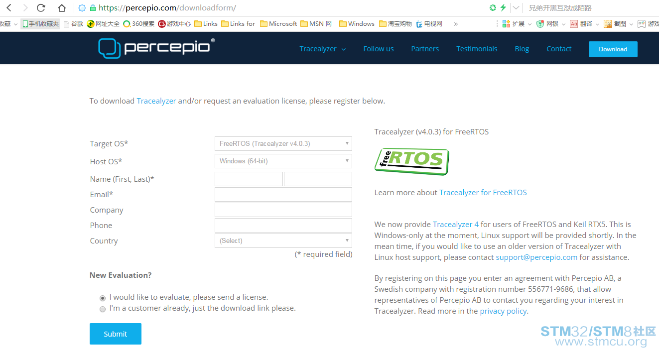

    Tracealyzer软件下载        Tracealyzer是一个很好的嵌入式OS时序分析软件。对于系统运行情况,可以通过Tracealyzer 生成文件进行分析,以用于
- o$ f) i. i& A3 k6 P( Z" f查看产品的性能。但
Tracealyzer软件是收费软件,官网上可以下载试用版本:
) o+ K- Y8 |. R1 v# @        打开官网进入下载界面,网址:http://percepio.com/downloadform/ 。选择填写相应的信息,提交信息后,会收到两个邮件:" G2 {4 M1 h8 f( s
         2.png - w9 |* i& h! {3 [0 U- c( n& t
        收到的邮件:一个邮件是软件下载地址,一个邮件是软件安装序列号! x  y; h1 e0 a. V5 s) X; i

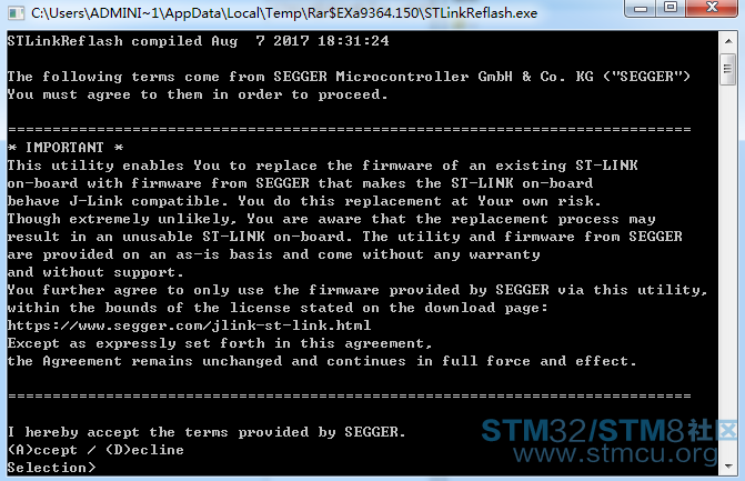

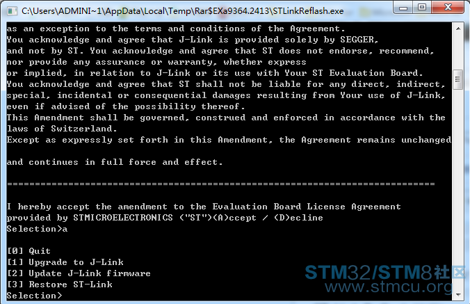

        下载完成后,安装:
# k0 ~: M5 \2 Q0 \/ w  H4 D# z         4.png
9 v6 r4 F  S/ \4 W        选择"A"接受。# D' y; a6 I4 S  f% W

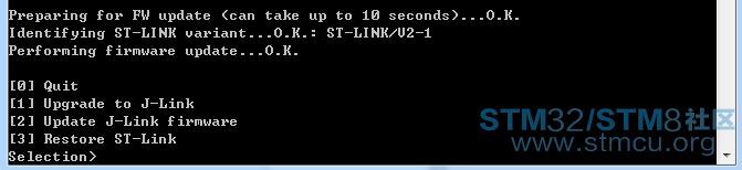

         3.png ) p, r( e" K% |2 G. Z8 f0 g, x9 ?# f7 M6 T
         选择"1"升级为Jlink。2 t" z5 a- O: H% J

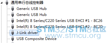

3 n5 p* J: g8 |0 d8 c$ [        升级完成,设备管理器里变成J-link。  X5 Q( D! C. ]5 Z, S
         6.png 2 U! g# k# J1 S* s7 v6 c. w, i
