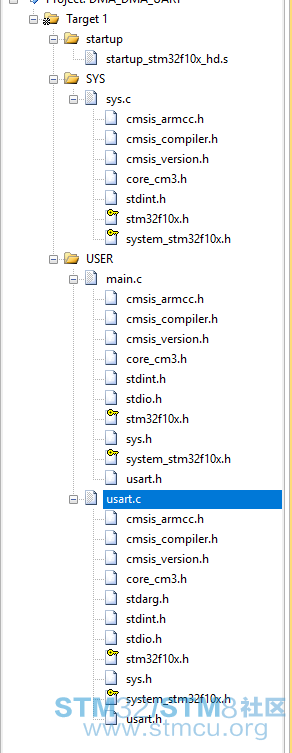

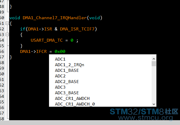

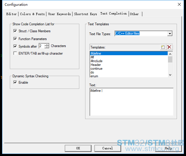

本帖最后由 Cortexxx 于 2018-4-24 12:27 编辑 Keil开启自动补全之后会变的很卡 和幻灯片一样 我使用的Keil 版本是5.25 (笔电)CPU:i5-7300HQ 4Cores 2.5GHz ![]() 打开代码自动补全之后 例如输入0x00000000; 每输入1个0都会卡一次,如果一次性输入8个0,那叫个酸爽~CPU的占用率达到了50%超频到3.2GHz 感觉像检索了好多库一样,但是我是用寄存器写的code,没有几个.h ![]() ![]() 我之前使用的是keil版本5.22也是这样,重新装载软体之后也没有改善。 求助大神们,有谁遇到过这种问题。帮帮忙 问题找到了 是因为 腾讯电脑管家12.10.19226.213版本和Keil在win10的1709环境下有冲突,已经和腾讯技术核实对接了,在Keil的代码提示中,会导致KEIL占用资源过多,导致死机, 退掉电脑管家就可以了 |
