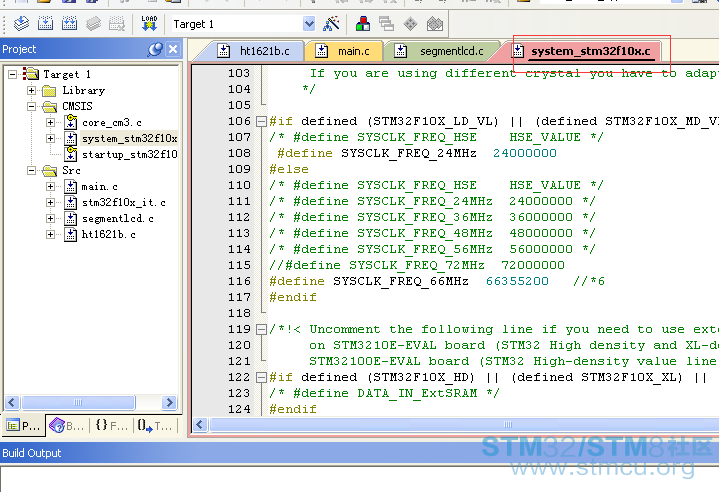

wudianjun2001 回答时间:2018-4-25 09:14:40

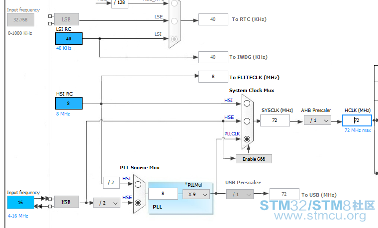

wenyangzeng 回答时间:2018-4-24 19:31:04
不止这么简单吧,请参考我的帖子:
https://www.stmcu.org.cn/module/forum/thread-614091-1-1.html
