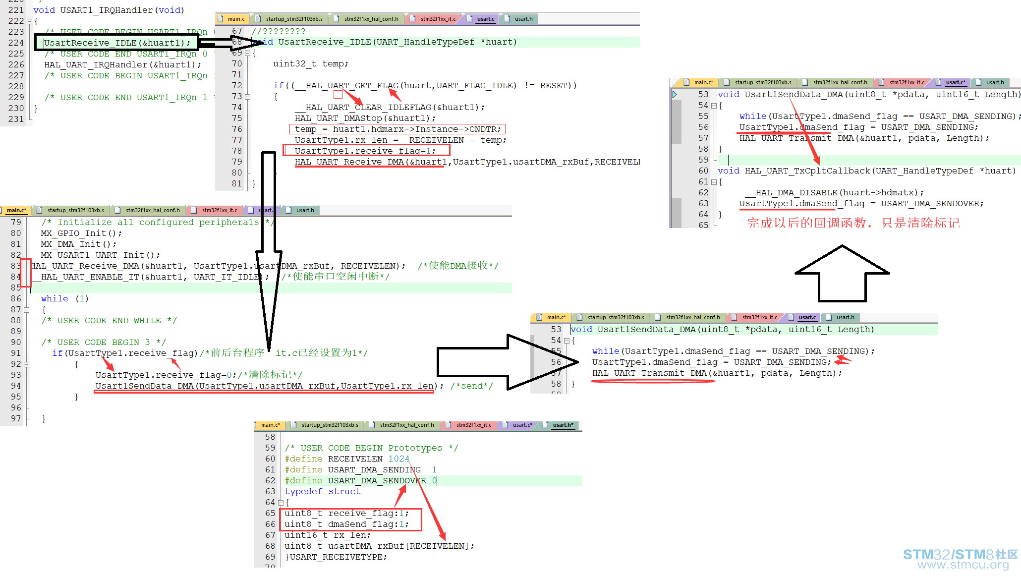

用DMA的方式,原封不动的把PC通过串口发送过来的数据,在串口返回给PC。 附件有CubeMX 原始的代码0 已经修改以后可以完成效果的代码1 方便用比较工具看出我的修改吧。 实际效果是:PC快速给STM32发送数据时候,会丢失数据。 昨天开会,强哥说不用DMA,因为CubeMX 有bug。不明所以。 图片是整个实验的逻辑。
第一部分:串口通信--直接发送 输出 技术代码: HAL_UART_Transmit(&huart1, (uint8_t *)&ch, 1, 0xFFFF);//3 HAL_UART_Transmit(&huart1, (uint8_t *)aRxBuffer, 10,0xFFFF);//4 第二部分:串口通信--接收数据 原封不动输出 技术代码: HAL_UART_Transmit_IT(&huart1, (uint8_t *)aRxBuffer, sizeof(aRxBuffer));//5 HAL_UART_Receive_IT(&huart1, (uint8_t *)aRxBuffer, 10);//6 void HAL_UART_RxCpltCallback(UART_HandleTypeDef *huart) { HAL_UART_Transmit(&huart1, (uint8_t *)aRxBuffer, 1,0xFFFF); HAL_UART_Receive_IT(&huart1, (uint8_t *)aRxBuffer, 1); } 第三部分:串口通信--DAM处理原封不动输出 http://blog.csdn.net/youmeichifan/article/details/51750435 思路PC---->发消息到串口it.c处理---》设置了标记位在main死循环处理--》直接发送回来-->发送完成 main.c>>>>>>>>>> if(UsartType1.receive_flag) { UsartType1.receive_flag=0;/*Ǩ³ö±ê¼Ç*/ Usart1SendData_DMA(UsartType1.usartDMA_rxBuf,UsartType1.rx_len); /*send*/ } main.c>>>>>>>>>> HAL_UART_Receive_DMA(&huart1, UsartType1.usartDMA_rxBuf, RECEIVELEN); /*ʹÄÜDMA½ÓÊÕ*/ __HAL_UART_ENABLE_IT(&huart1, UART_IT_IDLE); /*ʹÄÜ´®¿Ú¿ÕÏÐÖжÏ*/ it.c>>>>>>>>>>>>> void USART1_IRQHandler(void) { UsartReceive_IDLE(&huart1); HAL_UART_IRQHandler(&huart1); } usart.c>>>>>>>> USART_RECEIVETYPE UsartType1; //DMA发送函数 void Usart1SendData_DMA(uint8_t *pdata, uint16_t Length) { while(UsartType1.dmaSend_flag == USART_DMA_SENDING); UsartType1.dmaSend_flag = USART_DMA_SENDING; HAL_UART_Transmit_DMA(&huart1, pdata, Length); } //DMA发送完成中断回调函数 void HAL_UART_TxCpltCallback(UART_HandleTypeDef *huart) { __HAL_DMA_DISABLE(huart->hdmatx); UsartType1.dmaSend_flag = USART_DMA_SENDOVER; } //串口接收空闲中断 void UsartReceive_IDLE(UART_HandleTypeDef *huart) { uint32_t temp; if((__HAL_UART_GET_FLAG(huart,UART_FLAG_IDLE) != RESET)) { __HAL_UART_CLEAR_IDLEFLAG(&huart1); HAL_UART_DMAStop(&huart1); temp = huart1.hdmarx->Instance->NDTR; UsartType1.rx_len = RECEIVELEN - temp; UsartType1.receive_flag=1; HAL_UART_Receive_DMA(&huart1,UsartType1.usartDMA_rxBuf,RECEIVELEN); } } usart.c>>>>>>>> USART_RECEIVETYPE UsartType1; usart.h>>>>>>>> #define RECEIVELEN 1024 #define USART_DMA_SENDING 1//发送未完成 #define USART_DMA_SENDOVER 0//发送完成 typedef struct { uint8_t receive_flag:1;//空闲接收标记 uint8_t dmaSend_flag:1;//发送完成标记 uint16_t rx_len;//接收长度 uint8_t usartDMA_rxBuf[RECEIVELEN];//DMA接收缓存 }USART_RECEIVETYPE; extern USART_RECEIVETYPE UsartType1; |
