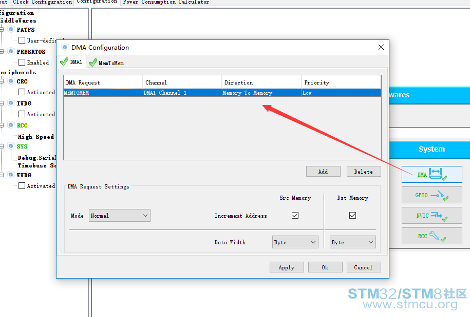

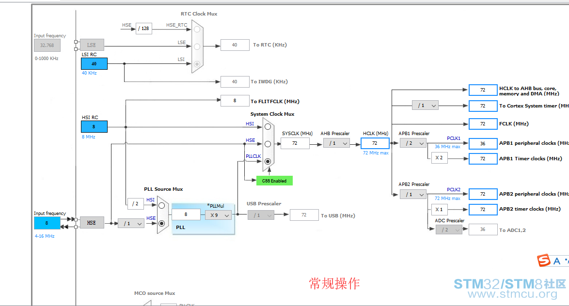

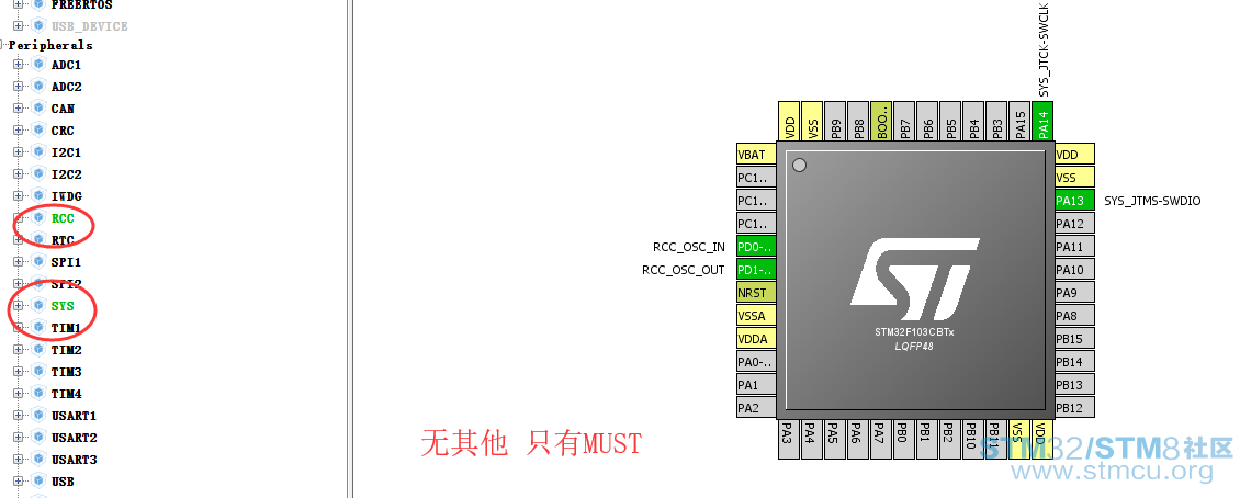

开始MX:
8 f! c+ Q* r5 M7 j 1.png 3 N0 Y4 t" j* W
! B' v/ V) y- ?, z 3.png
, U& K1 `( _" g' m0 l3 K  B( Z' C1 @6 o8 E2 h
所以不是瞎说的,都是最简单的操作。2 S9 ]* k* b/ A' j, C8 h0 K
