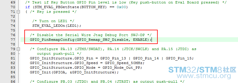

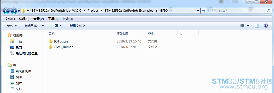

你用的固件库,那么请参考样例程序,“STM32F10x_StdPeriph_Lib_V3.5.0\Project\STM32F10x_StdPeriph_Examples\GPIO\JTAG_Remap”
在样例中是把SWD给禁了,自然JTAG也就用不成了。

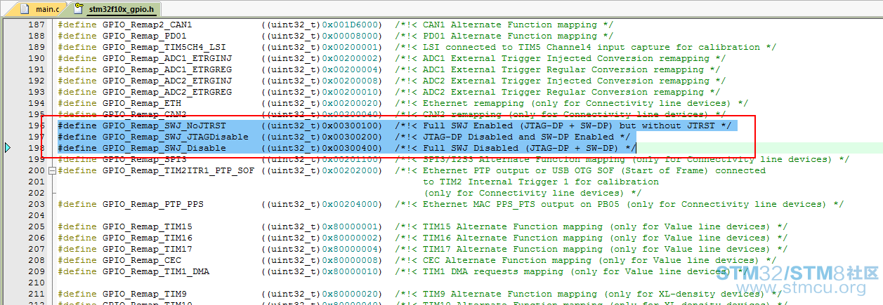

从你只想用PB2、PB3、PB4来看,SWD可以开着,也就是说,只要禁JTAG,开SWD就可以了。设置方式如楼上,GPIO_PinRemapConfig(GPIO_Remap_SWJ_JTAGDisable, ENABLE);
具体GPIO_Remap_SWJ_JTAGDisable和GPIO_Remap_SWJ_Disable的意义,请参考文件“stm32f10x_gpio.h”中相关定义。
