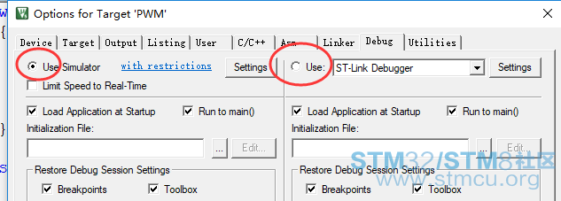

问题:cubemx生成的代码,keil没办法在线调试,跑不起来。需要设置什么吗?是的

硬件仿真我没有示波器5 s8 s# c( |9 o. h

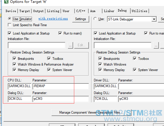

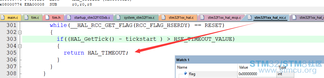

软件仿真我知道逻辑分析仪可以 但是我的不能全速运行,貌似会死在下面的地方,初始化失败。1 n& ]1 ]2 P' d. {9 H, ]) x. [
QQ截图20180428164635.png 3 U$ t. P- ]2 ]# n% q

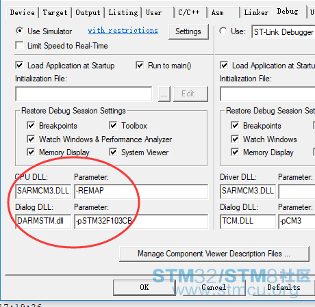

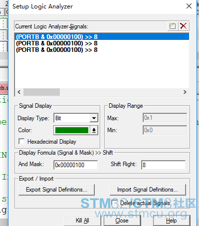

顺便开始逻辑分析仪% Y: j5 _% H% G/ o- j9 P
  while (1)" q! N, Y; l/ c  t1 x
  {, u0 Z) C# m9 ^( u& m
5 e7 a/ L+ P: Y8 m3 C+ h/ t
  /* USER CODE END WHILE */
/ R* B" e. o. a    HAL_Delay(100);5 O, M; y7 [' O% B* H9 q
                HAL_GPIO_TogglePin(LED_GPIO_Port, LED_Pin);9 k( N$ K% U8 C/ \; ]+ s1 T
  /* USER CODE BEGIN 3 */
) ?- s, d; f, d8 l! N7 C
9 s; O6 y& ^) e% k1 R( z  }
" C; ^3 ]8 j0 J, A# j
6 e8 f0 G0 h+ m, _1 ^

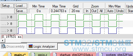

6 Z( j6 m" ~) q, U, K' \% _( kPORTB.83 D: u) {# z! ?: O- W- p
- e3 R3 |: g7 y+ k; ]" ~7 }+ V+ O6 c& Y, J7 t. }% {+ n& J* u/ K
看效果:; t  ^5 _0 Q) ]
