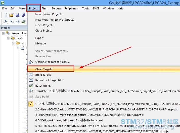

七哥 回答时间:2018-4-29 00:36:00
Clean一下工程,然后重新编译。
这种情况,最好上个工程,直接给你修改编译好了。
