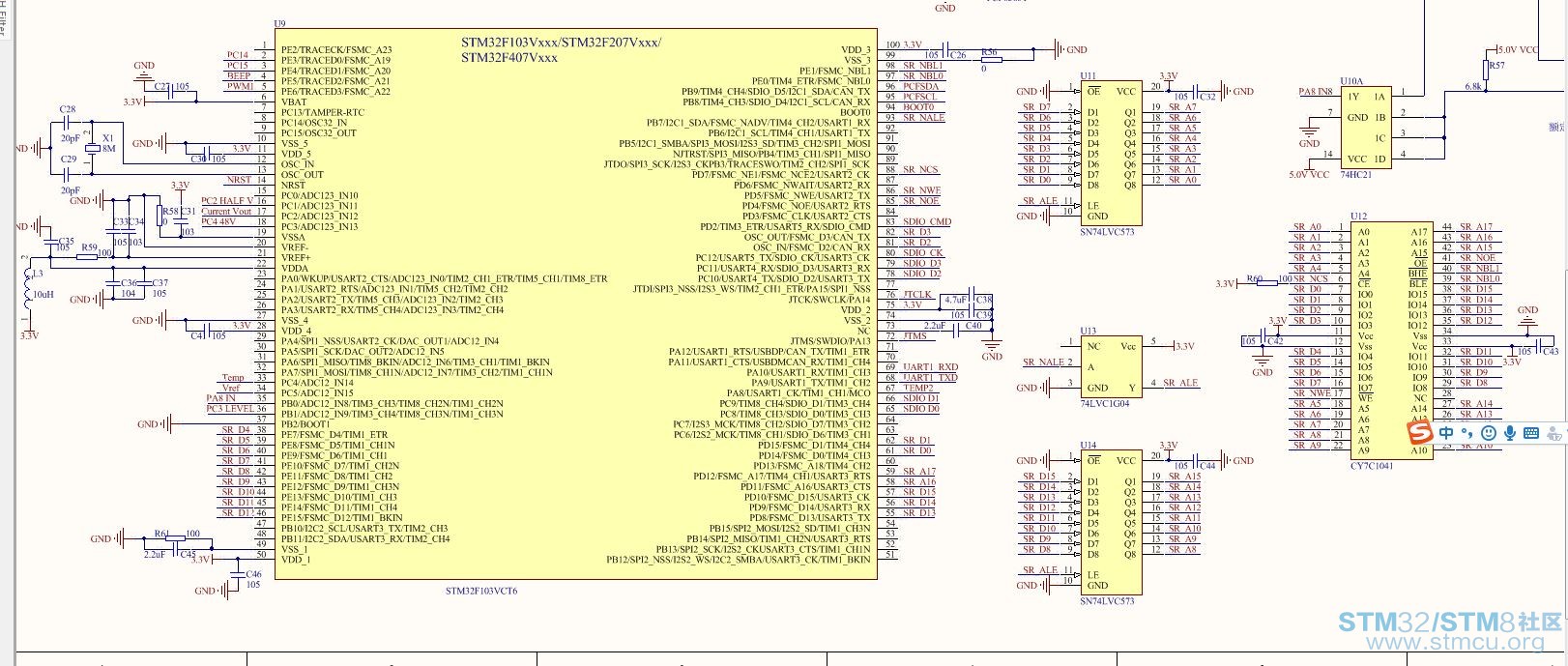

各位大侠好
             我目前在编写FSMC初始化程序,给STM32F103VCT6外扩4MSRAM.,我在给仿真调试的时候,当我给0x60010001写入数据的时候,0x60110001,0x60210001,0x60310001。。。。0x63F10001,中的地址也会被写入相同的数据,而且我的SRAM只有4M,但keil中能读到0x63000000~0x63FFFFFF以内的数据,而且都是每隔1M内容重复。
下面是我的SRAM初始化程序以及system_stm32f10x.c中的函数和测试程序和电路图。

        FSMC_SRAM_WriteBuffer(&temp,0x00010001,2);
有哪位大大能指点一下迷津,谢谢。

七哥 回答时间:2018-5-1 00:12:58
这个主要得看STM32F103VCT6有多少根地址线,并且你用了多少根地址线。
超过的,它无法区分是低地址,还是高地址。
从你的现象看,说明你的FSMC_A19到FSMC_A23没有接。
从原理图看,的确没有接。
GPIO_InitStructure.GPIO_Pin = 0xDFB3;        //2、3、6、13没管,13对FSMC_A18
GPIO_Init(GPIOD, &GPIO_InitStructure);
GPIO_InitStructure.GPIO_Pin = 0xFF83;        //2、3、4、5、6没管,对应FSMC_A19到A23
GPIO_Init(GPIOE, &GPIO_InitStructure);
但是这样,也是不对呀,从你的配置代码中看到FSMC_A18也没有配。而你实际用了的是A0到A17条地址线,16位数据,一共占用内存地址是512KB呀,也就是0x80000。你说的以1MB为间隔数据重复,这个有点讲不通,如果属实的话,应该是以512KB为单位重复呀。请看一下你的 0x60010001 + 0x80000*N地地址数据。
