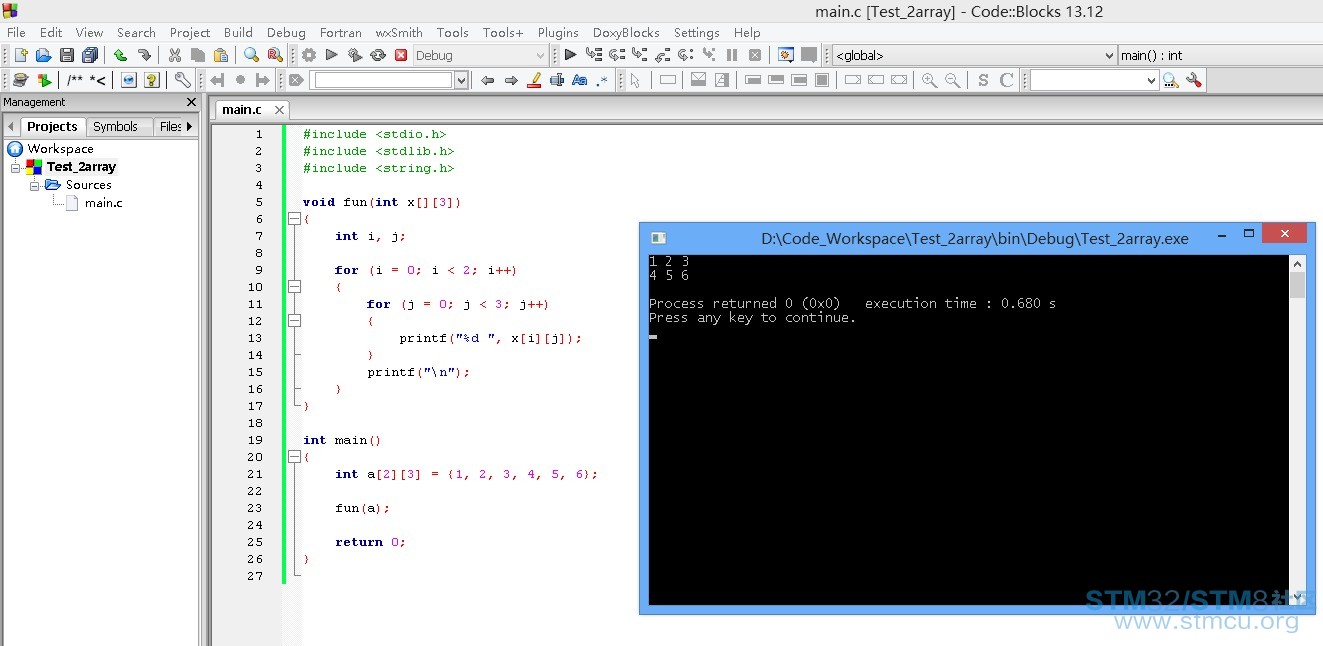

你写个FIFO_Read(0x07,Word_Data[][2],0x20);,表达式不对呀,Word_Data[][2]这能这么写,即便写成Word_Data[x][2]也只是其它一个元素,是不是应该写成FIFO_Read(0x07,Word_Data,0x20); 一把传进去。
  1. #include <stdio.h>
  2. #include <stdlib.h>
  3. #include <string.h>
  4. void fun(int x[][3])
  5. {
  6.     int i, j;
  7.     for (i = 0; i < 2; i++)
  8.     {
  9.         for (j = 0; j < 3; j++)
  10.         {
  11.             printf("%d ", x[i][j]);
  12.         }
  13.         printf("\n");
  14.     }
  15. }
  16. int main()
  17. {
  18.     int a[2][3] = {1, 2, 3, 4, 5, 6};
  19.     fun(a);
  20.     return 0;
  21. }
