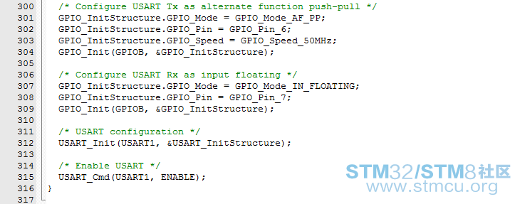

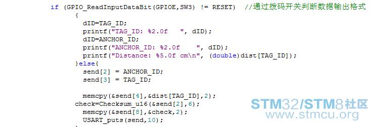

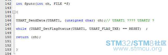

我用的STM32F107VC芯片,调用printf打印测距信息
printf重定向
要打印的信息

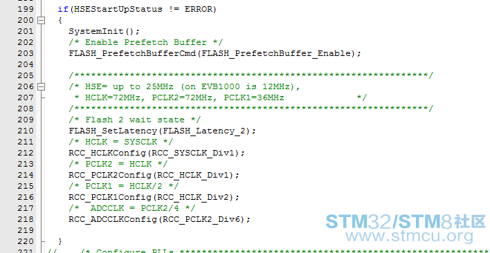

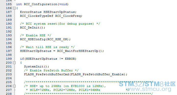

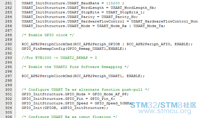

时钟使能和GPIO配置等
这一部分有点疑惑,尤其是HSEStartUpStatus != ERROR,我看了网上一些教程改成SUCCES,结果测距功能就没法实现,不知道为什么

用示波器卡一下,打印乱码,一般是波特率不对。
初始化串口的波特率设置,又跟系统时钟有关系,那么有可能是你的系统时钟不对。

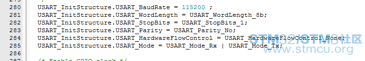

zzuzph
回答时间:2018-5-5 21:36:25
a1024a.1 32b0c
谢谢大家的回答,我还是没有调出来

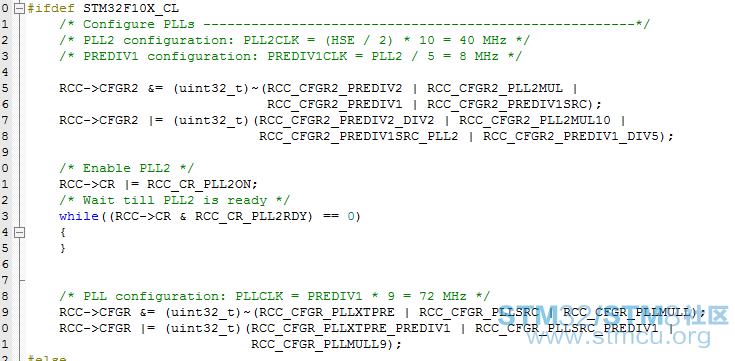

我看了一下大家说的晶振和波特率的问题
我用STM32F107的板子,上面焊的8M晶振,HES改过了,时钟也改过了
时钟

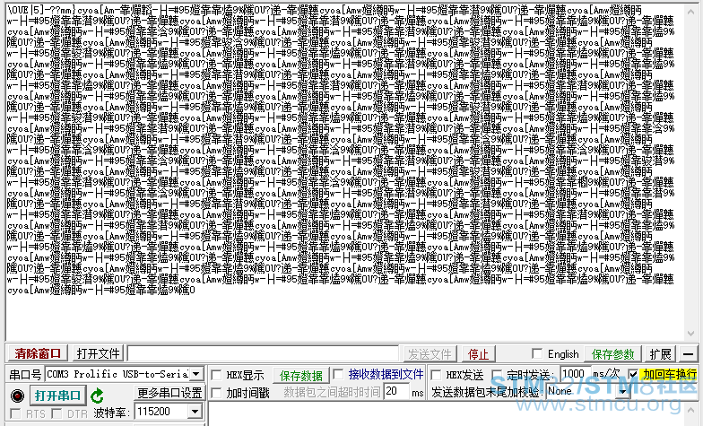

波特率串口和串口助手上设置的都是115200
输出应该是这样的
但是实际上出来全是乱码
我真的找不到哪里出问题了
