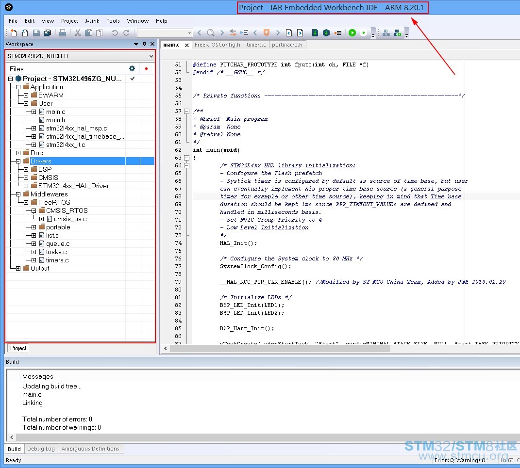

  打开培训课件样例程序“FreeRTOS_TaskCreation”。IAR环境与培训一致——版本8.20.1,如果不一致,会导致下载程序问题(当然经过修改设置后可以正常下载,但这里不作过多解释)。左边工程管理中有几个文件夹,分别是用户程序、驱动程序、中间件(即FreeRTOS部分)。* _1 R, L+ J2 @9 B. T# E: L, s6 G( U

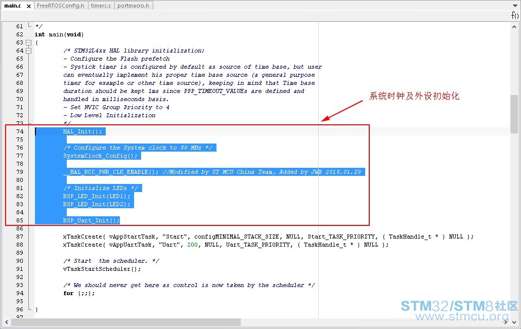

  打开“main.c”文件,到main函数,最开始为系统时钟及外设的初始化。这在裸跑的时候也是必须的。2 L( x, m& `0 r( b
& F2 b+ [( Y1 q9 G  |8 f4 |: s, D4 X1 _- W( d, E$ W5 \
& ~( x0 d" a+ G" |; b

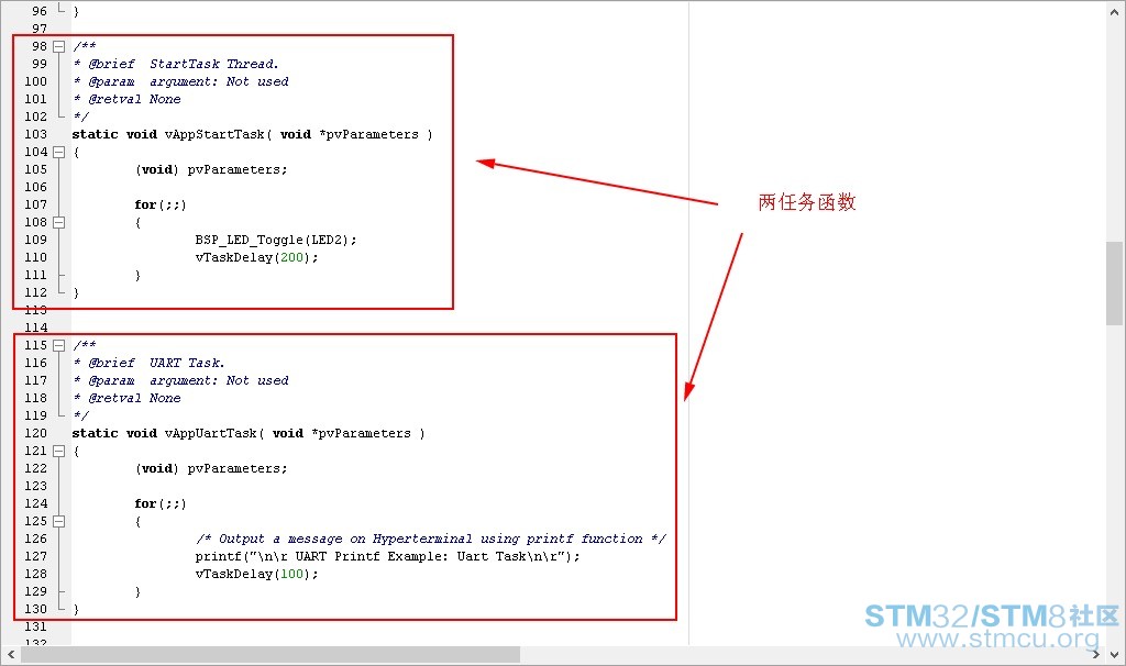

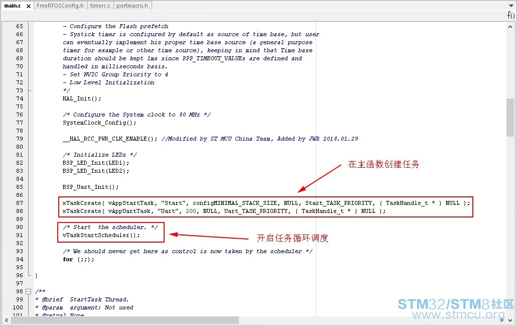

  创建两个任务函数。
4 C# ]" {, b! A   傲游截图20180502225548.jpg 5 Z9 W: S& g7 |" q3 z
% l4 ^- k$ l. R. {

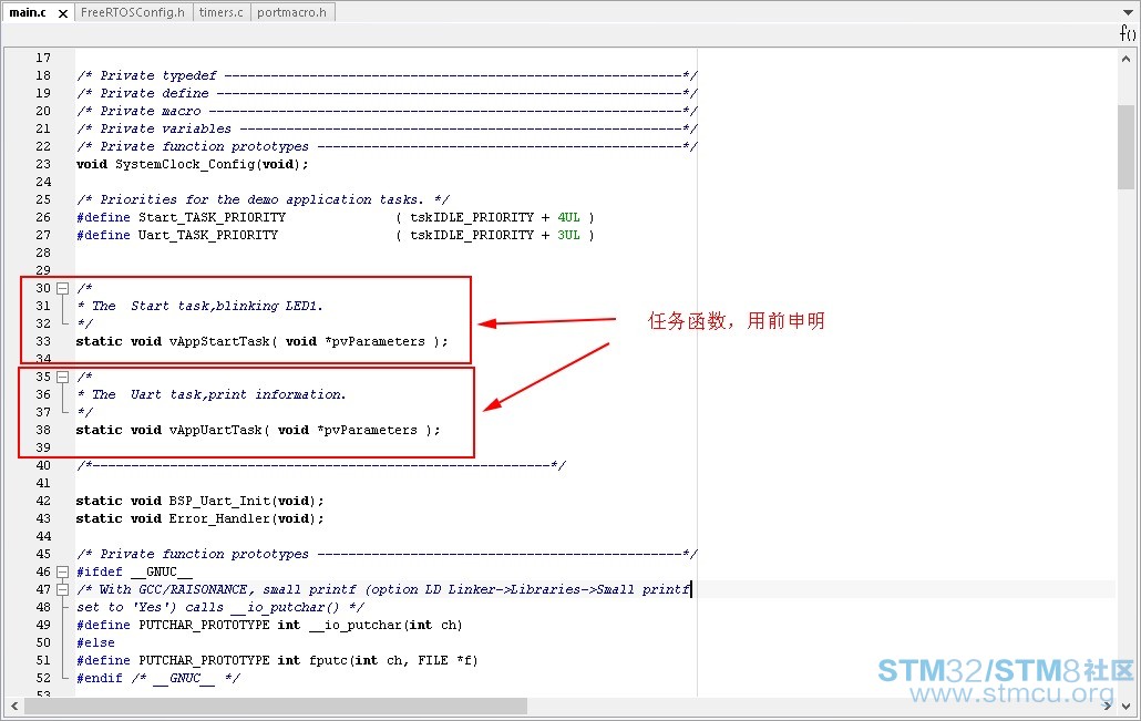

  由于任务函数在main函数之后,因此在文件开头需要申明。/ K  U, K3 s9 b5 S  h. i/ q6 U" x
+ }6 C: E& v5 M% Y4 q

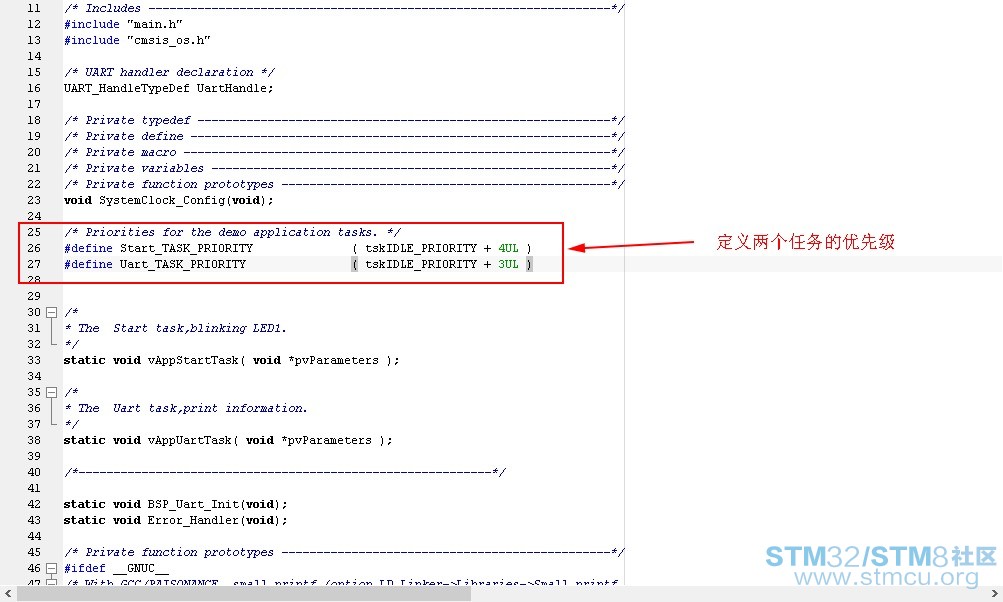

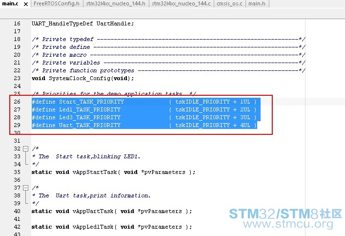

5 O& _8 E/ c" Y  G$ s8 w  定义两个任务优先级8 p' i- y6 U5 P5 _/ W* I% j5 p
   傲游截图20180502225813.jpg . `: Y, c) i7 ]3 Z
  在main函数中,创建任务,并开启任务调度。+ [. ]7 O% f: h( r+ B
   傲游截图20180502230131.jpg 1 M7 R) O$ o$ o6 c0 `8 B

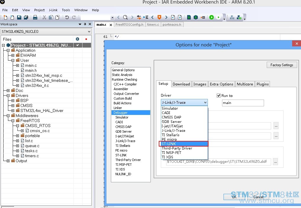

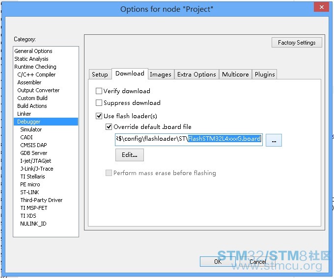

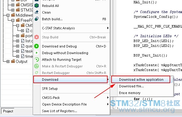

  在工程设置中设置ST-Link为下载调试器,并设置flash loader(在keil下对应为flash编程算法)。
+ u* u. q3 S7 O2 k" _# L+ `  \
2 j6 R# M- P( x   傲游截图20180502232043.jpg ) u, n- ~" v  l8 n
- a- e- E' y. t+ C0 `( h/ v  [8 D

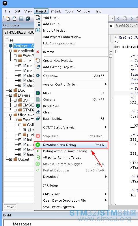

  将Nucleo-L496ZG板连接电脑USB。
     完全编译程序,保证无错误后。在“Project”下拉菜单下,选择“Download and Debug”或者直接快捷方式Ctrl+D,下载并调试。F5全速跑程序(F5在很多环境下都是全速跑程序的快捷键)。

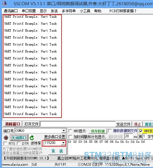

, ?4 m) P) e& V4 {3 Y  打开串口调试助手,选择ST-Link虚拟出来的串口,设置115200波特率。可以UART任务在不停的从串口打印输出

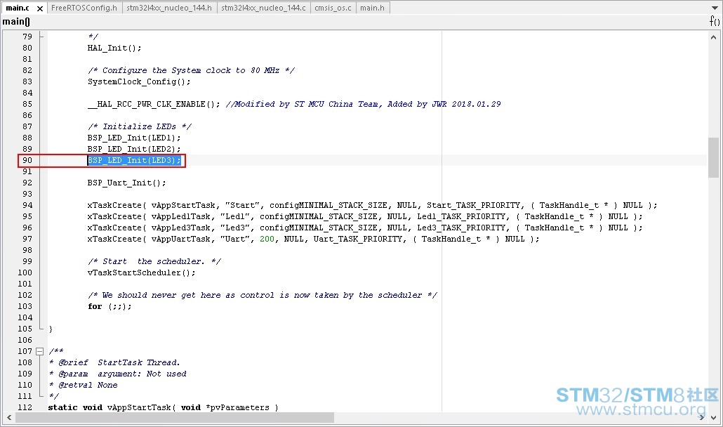

' y1 {3 M+ h2 V  Nucleo-L496ZG板上有三个用户LED,LED1、LED2、LED3分别为绿、蓝、红。我们可以照猫画虎,把LED1、LED3也增加到任务中来。
" X6 i1 l: n9 N  E; K& l  初始化中增加LED3
) z, J6 A* ?$ v& g0 _   傲游截图20180502234203.jpg . z) @1 v0 }$ U! L8 q% a

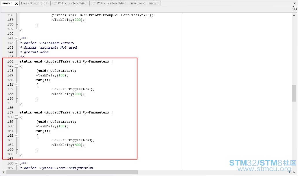

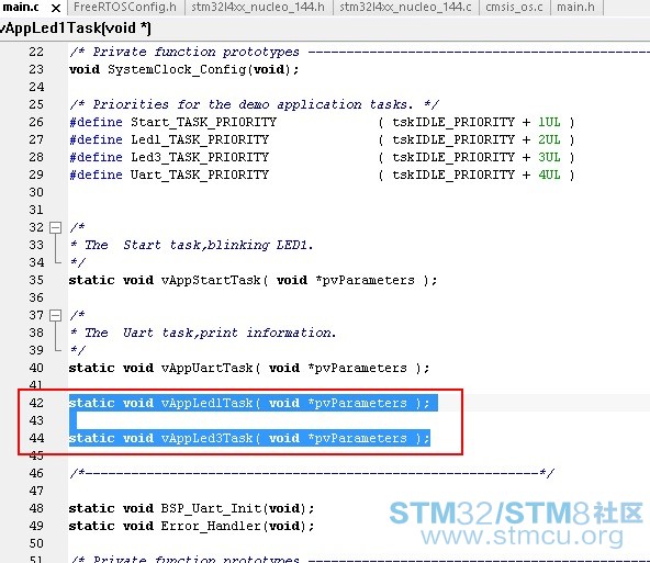

  添加LED1、LED3的任务函数,并在文件开头增加申明。
7 n# v$ @+ i2 y( L0 s: x3 U   傲游截图20180502234254.jpg
7 n- i) ^- d; [
: M/ {8 d: S/ F6 c8 ?9 g- F/ O% k   傲游截图20180502234401.jpg ( t* G" ~. t( u- ]# e3 \
% W* d2 a0 {+ k& ~$ v  o, U  增加LED1、LED3任务的优级宏定义,并重新调整了各任务的优先级。
/ @4 g+ Y1 ]  ^, a/ s5 e   傲游截图20180502234444.jpg * L: N, n( P7 N3 j

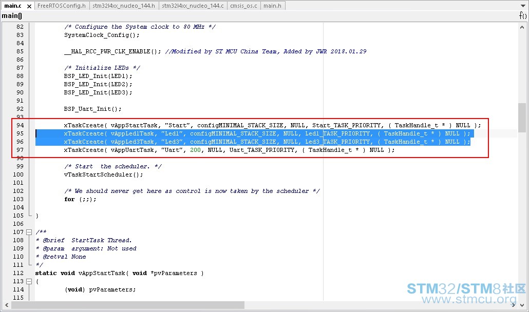

. D" h) {1 \/ j+ L+ m2 U4 }; {- u  主函数中增加创建LED1、LED3的任务  p9 B& o; c+ ?# `# J
   傲游截图20180502234627.jpg / N9 O# a( w' J7 A/ i
& p9 _4 T- L( S4 S& E
  下载、并全速跑程序。可以看到LED1、LED2、LED3全部闪烁起来了。- B' ~  N& x1 e* L4 g8 G, l/ e6 c3 Q
