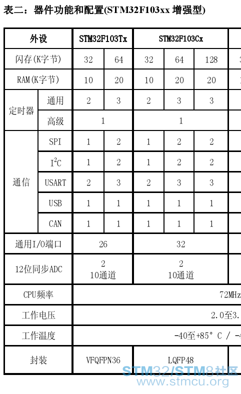

wenyangzeng 回答时间:2018-5-3 15:18:42

wenyangzeng 回答时间:2018-5-3 17:48:48
qianrushian 发表于 2018-5-3 15:47
那 ,哪个芯片有DAC?ZET6 有吗?
楼主如果能仔细阅读ST官方数据手册,就不会多走弯路了:

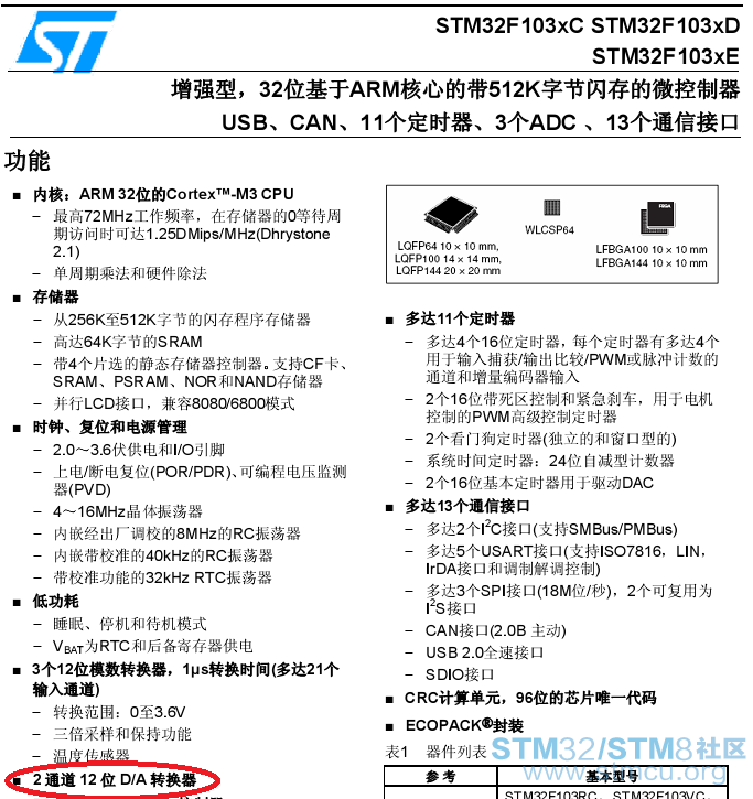

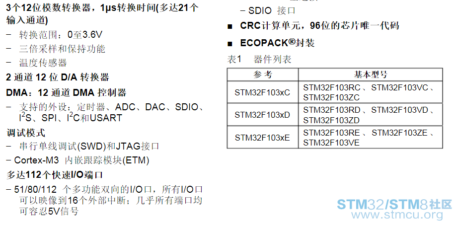

feixiang20 回答时间:2018-5-4 00:32:36
可以参考STM32F103ZET6中文资料
