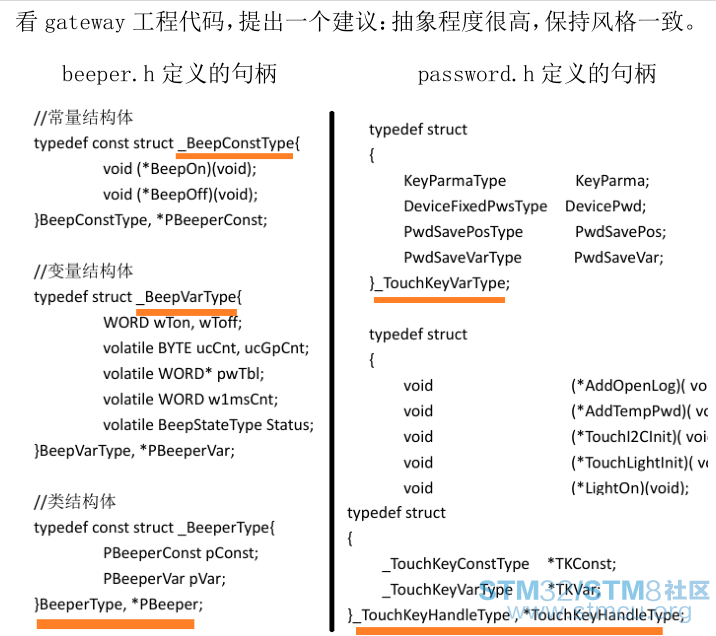

好了 开始机器风格的第三章,跟第二章一样,但是他更加简洁。第二章用的是case3 本章我们用case2
  F7 e/ t3 f$ l% w, R第一部分:框架
% W/ ?* V7 m( P: P) P4 q
  1. typedef struct
    & J, G5 _7 d/ \5 U. W# m. h' \
  2. {- a2 n3 S$ h" l4 M" d
  3.     KeyParmaType        KeyParma;% C$ \' w1 ^% t- Y% E0 ~
  4.     DeviceFixedPwsType  DevicePwd;( P% T( q( N, i5 e
  5.     PwdSavePosType      PwdSavePos;
    7 ?. C! P# N3 |4 [( X. P
  6.     PwdSaveVarType      PwdSaveVar;
    , j2 ~1 q  J. g6 [: f& H! w
  7. }_TouchKeyVarType;
    ( L) R& D* V; I1 W. b  y
  8. 5 e$ x( ^. o+ ?% W; T
  9. typedef struct
    - `; \9 v- X, Q: t9 t. n! c" l
  10. {
    : }$ O6 y& K. U3 R7 r
  11.     void                (*AddOpenLog)( void *pL , BYTE *UsePwd);
    2 y, y% i( y2 \( s8 r0 \) U* l  S
  12.     void                (*AddTempPwd)( void *pL , BYTE *ucPwd , DWORD dTimeStamp);
    ; H: O. |/ \+ E9 k+ X7 b& h
  13.     void                (*TouchI2CInit)( void);
    2 M+ P5 ]( `" _) F& F6 H
  14.     void                (*TouchLightInit)( void);9 |2 M4 C* l/ R! F# k  f, S% |
  15.     void                (*LightOn)(void);
    7 n+ t3 f; }( [: v/ L
  16.     void                (*LightOff)(void);
    3 Q  }5 w3 [' P, |
  17.     void                (*ParmaClear)(void *pL);, }& A6 N$ t& J" F
  18.     BYTE                (*InspectPwd)(void *pL , BYTE *UserPwd , BYTE *InputPwd , BYTE len);' S6 \* Q6 A+ C/ O, o4 o) w' t) d
  19.     WORD                (*ReadTouchIc)(void);//Read value form touch ic& \1 w" m: B8 w4 f
  20.     TouchKeyValeType    (*ReadKeyVaule )( void *pL); //Read key value
    # m$ x3 _" H: c/ g( K) Y
  21. }_TouchKeyConstType;8 K) {( y3 ~* [
  22. * K+ m' y2 }* ]6 E8 L3 X4 h
  23. typedef struct( _# ]; _1 p3 X" z" P
  24. {
    % b8 m/ a: d, ^
  25.     _TouchKeyConstType  *TKConst;) `. W6 S# }; c. F
  26.     _TouchKeyVarType    *TKVar;* ?# e+ B& W* s/ j: o" L
  27. }_TouchKeyHandleType , *TouchKeyHandleType;

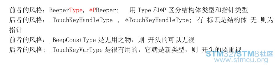

可以看到 它的风格_TouchKeyVarType这种,_ 开头的就直接是名字了。最后封在一起' ?8 X; ~/ }6 Y2 ^
                      _TouchKeyHandleType , *TouchKeyHandleType;----------用_     和    名字区分: \( J' k: p5 |' T/ M
前面第二章是 BeeperType,           *PBeeper;--------------------用Type和*p名字区分

GKoSon 回答时间:2018-5-3 18:03:23
正在看这个虐心的代码: A4 ?( A# k% t9 w+ ~% ~
老大让我给产品提提建议( M: |; t! b( X( A5 T$ B
我。。。。。
4 i: ~5 w' y+ [' C& W我就说我们看到的吧 * d0 E7 u9 w# [, ?. H$ X+ M
编码风格
1 ]8 ?4 @' I. R2 Q. l2 F
