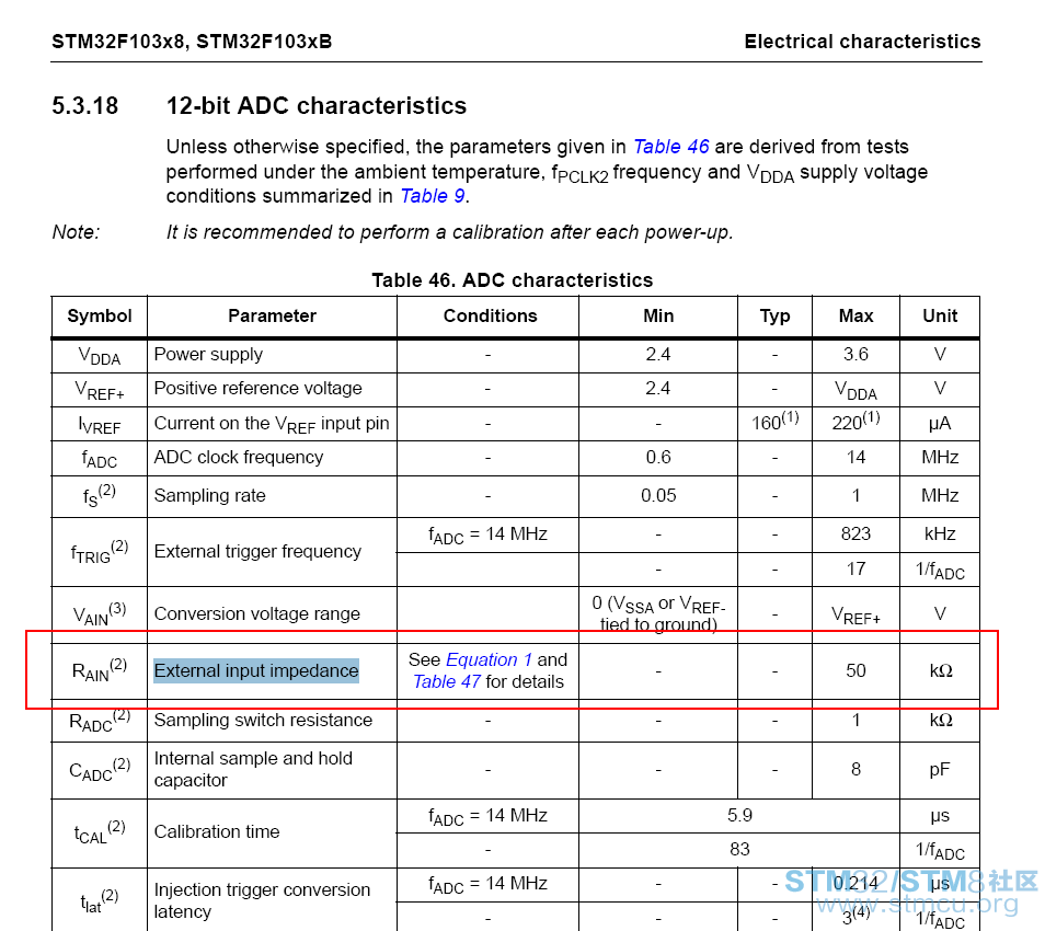

请问下ADC输入的等效阻抗是指那部分?
厦门浪子 提问时间:2018-5-4 17:56 /

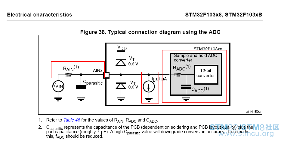

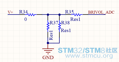

上图中的等效阻抗Rain如果用下图来看等效阻抗Rain是哪部分?

RAin就相当于你这个的R35。RAin应该叫外部输入阻抗。
不过实际用的时候,还得加上走线电阻和接触电阻,再并上等效寄生电容。
如果要计算ADC输入模型的话,需要考虑的因素比较多。

对的,如楼上说的,如果实在要精确,这还要加上PCB上板载阻抗了

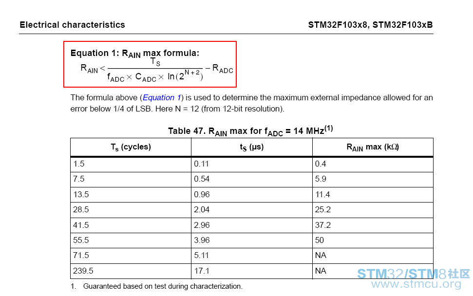

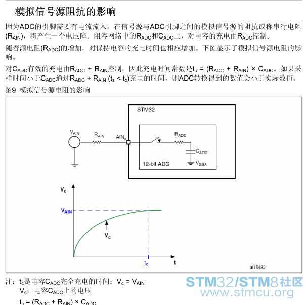

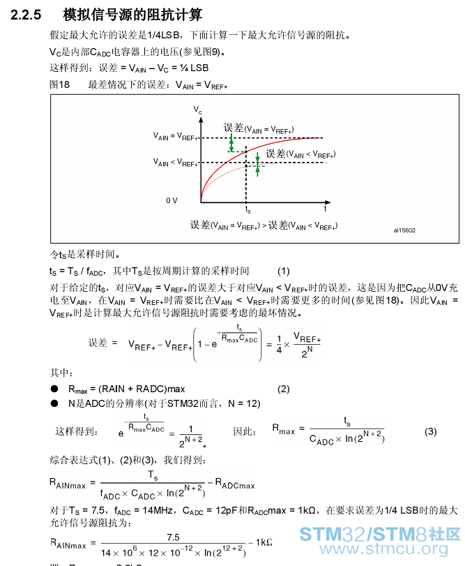

ST官方文档描述得很清楚:
CD00211314_zh.pdf (609.29 KB, 下载次数: 155)

主要还是根绝分压公式计算
