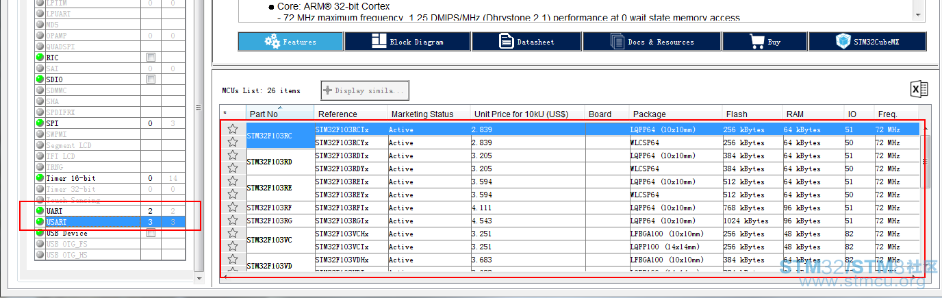

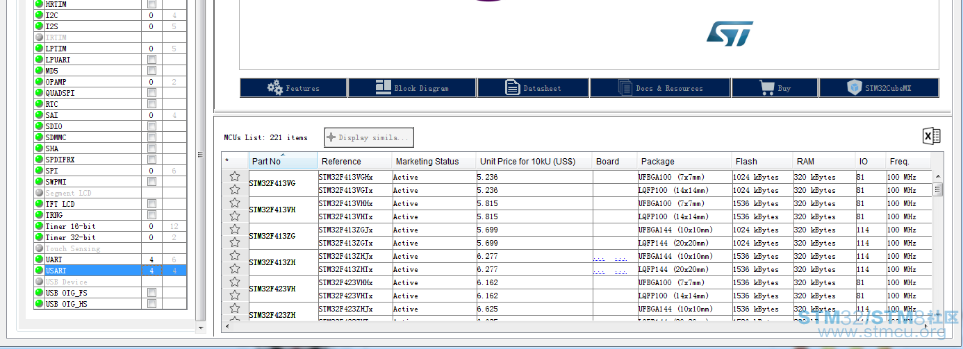

STM32有那么多串口都不够用吗?F103最多可以有8个串口,其它系列应该也不少。
如果你非得用个二三十路或更多串口的话,通过FSMC总线外挂FPGA,添加串口IP核搞定。
纠一下,————————————————
不好意思,把定时器和串口记混了。
F4及F7系列最多有10个串口
F103最多有5个串口

哪一款F103可以有8路串口啊?
七哥 回答时间:2018-5-8 11:50:05
liuchangyin 发表于 2018-5-8 09:19
哪一款F103可以有8路串口啊?
不好意思,我把定时器与串口记混了。
F4的有最多10个串口
