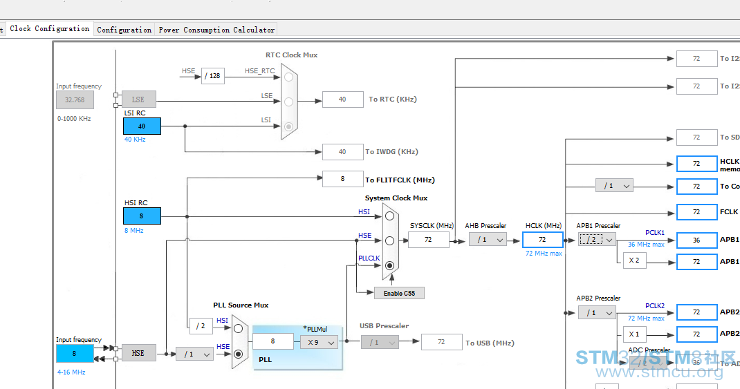

本帖最后由 hacker 于 2018-5-7 15:28 编辑 问题描述: 单独测试: IIC2通信正常; TIM3CH4映射到PC9可以正常输出; 同时测试,用Cube生成工程后,测试,IAR8.10.1程序,Keil5.24在线调试测试,都100%出现,全速运行后,程序跑飞,无法继续调试,不可SWD(2线)调试 电脑换了2台,工程重建多次,都出现同样问题 后来单步运行发现,MX_TIM3_Init();运行之后,立刻跑飞。 软件版本: [size=0.83em]cube.png (65.03 KB, 下载次数: 0)下载附件 [color=rgb(153, 153, 153) !important]2018-4-18 12:00 上传 ![]() ============================================ 话说:FAE通道怎么用啊?发帖没人回,邮件直接退回,好难过

HCLK系统时钟,你设置的是8M,这个必须改成72M。
从你的定时器设置看,你是想把PWM周期设置成1ms,但是TIM3的时钟源最快是36M,因此按你的设置只能是2ms周期。

肉眼没看到问题 MX配置的问题6楼已经说了
