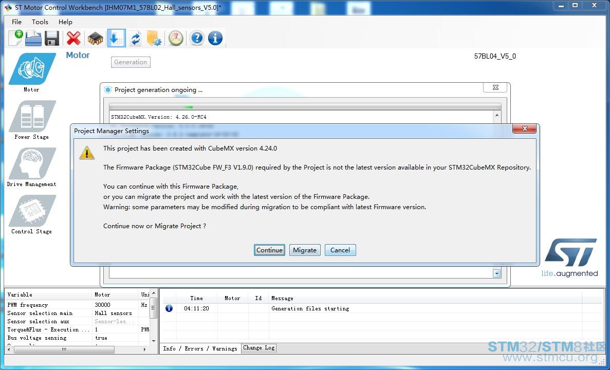

在MotorControl中手工加一个sto_speed_pos_fdbk.c的文件就可以,我试过,没问题的,但是好像在主函数的GPIO初始化的函数时候没有代码,如果是这种情况的话,你是不是在生成工程的时候弹出一个提示框,如照片所示,我猜你应该选了第一个继续,然后编译工程报错,连接串口不成功。  应该点第二个选项才不会报错。
