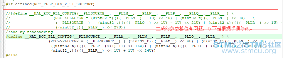

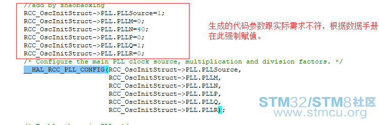

感谢大家的支持,现在问题已经解决了,问题主要定位在mxcube生成的库 文件里。时钟源才有MSI ,默认4MHZ输入。倍频到80MHZ .

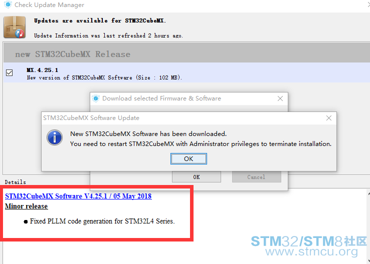

不得不承认这是一种BUG,现在官方终于也更新的补丁,让我再也不用担心了。
的确是之前版本的一个BUG,
