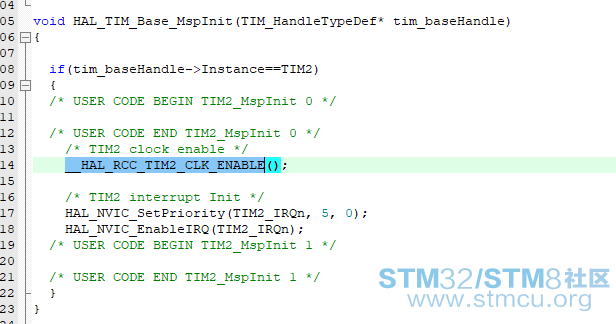

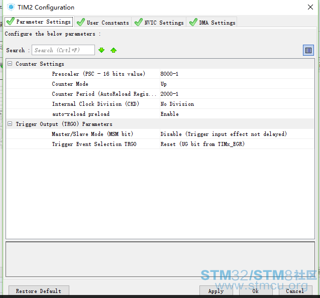

STM32L452 开启定时器2做计数,1S计数一次。通过管脚输出翻转测频率,管脚设置为推挽输出,高速。按照现在定时器才输出1S定时时间。反推主频只有16M。

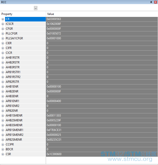

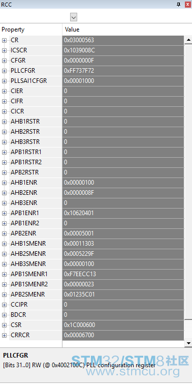

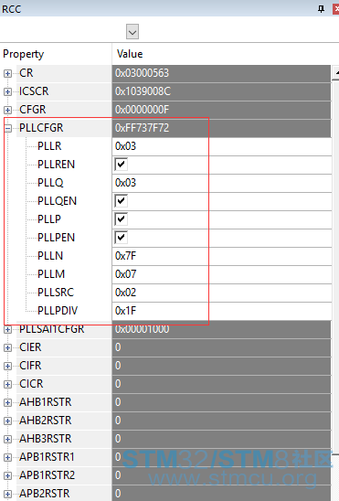

感谢您的回复,RCC->CR 默认值为0x63我倒是注意了,我寻则了同样HSI作为时钟源。配置为80MHZ。寄存器值如下。我对照数据手册看一遍没有发现问题。
对寄存器RCC->PLLCFGR的值,不解
Cortexxx 回答时间:2018-5-9 17:12:17
tianyingkeji 发表于 2018-5-9 12:03
但是这些值,虽然都置一,但是跟主频没有关系啊
跟PLL CLK有关系啊! 麻烦看一下数据手册好不好   当 PLLN 设置成0x7F 肯定有错啊~
1111111: PLLN = 127 wrong configuration
PLLCLK需要HSI 然后通过 PLLM分频 PLLN倍频 PLLR分频 才能得到你要的PLLCLK(80MHz)

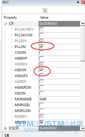

TIM截图20180508165328.png 感谢各位的回答,外部晶振工作正常,示波器测量8MHZ。并且单步调试HSE配置正确。寄存器也有相应的值。但是我不清楚为啥MSION也置位了,我强制清楚无效。没有发现有改变的程序,应该是硬件置位。

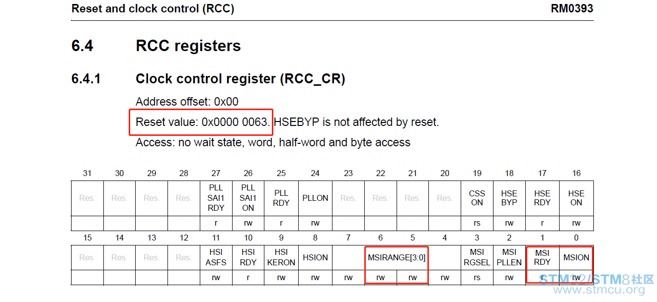

Cortexxx 回答时间:2018-5-8 19:15:39
RCC->CR 寄存器default值就是 0x63

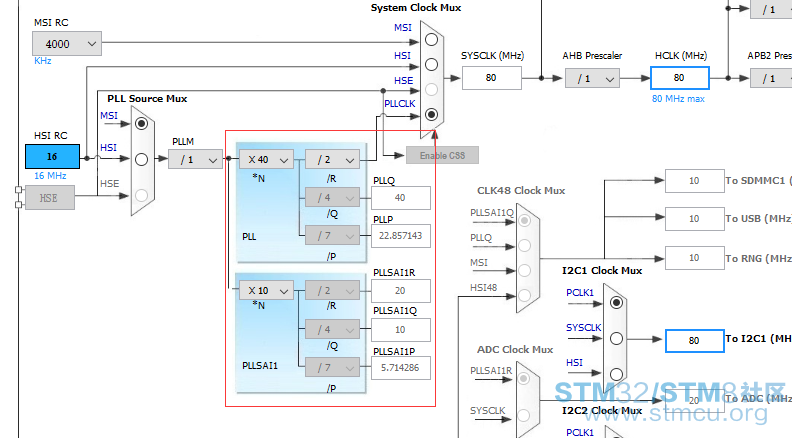

Cortexxx 回答时间:2018-5-8 20:21:37
干 ! 你怎么把PLLCFGR 都置1啦~  你看一下数据手册 和 CubeMX的时钟配置的顺序
HSI->PLLM->PLLN->PLLR ->SYSCLK
如何从16MHz倍频到80MH要不就直接修改代码。直接改成我Code的样子
天英 回答时间:2018-5-9 11:56:20
这个值不是我配置的,我现在想清除,都困难,人为清除,又出来了,没发现有软件哪里给修改的。
天英 回答时间:2018-5-9 12:03:10

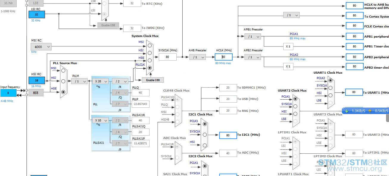

butterflyspring 回答时间:2018-5-9 14:41:15
你要用MCO输出系统时钟,这样最准,你直接用探头测晶振,那不准的.最后的图看,你是用MSI倍频到80Mhz的
天英 回答时间:2018-5-9 16:14:32
butterflyspring 发表于 2018-5-9 14:41
你要用MCO输出系统时钟,这样最准,你直接用探头测晶振,那不准的.最后的图看,你是用MSI倍频到80Mhz的 ...
TIM截图20180509161301.png 这一位什么意思,没有理解。
