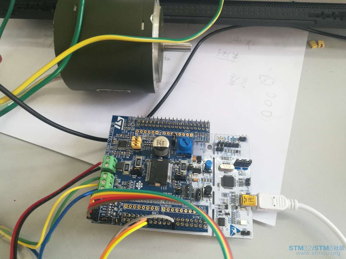

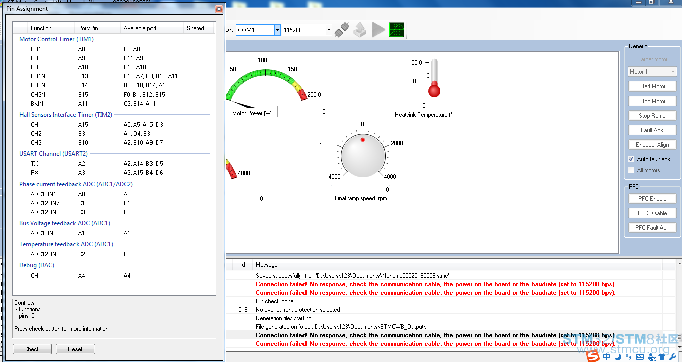

刚刚上手stm32f302和IHM07M去控制无刷直流力矩电机,但是我在连接电机的时候发现串口连不上去,一直提示错误,这个串口部分怎么配置呢?串口1到5上面所给的端口都试了一遍也没发现可以连接上
实物连接
实物连接
串口一直连不上
串口一直连不上

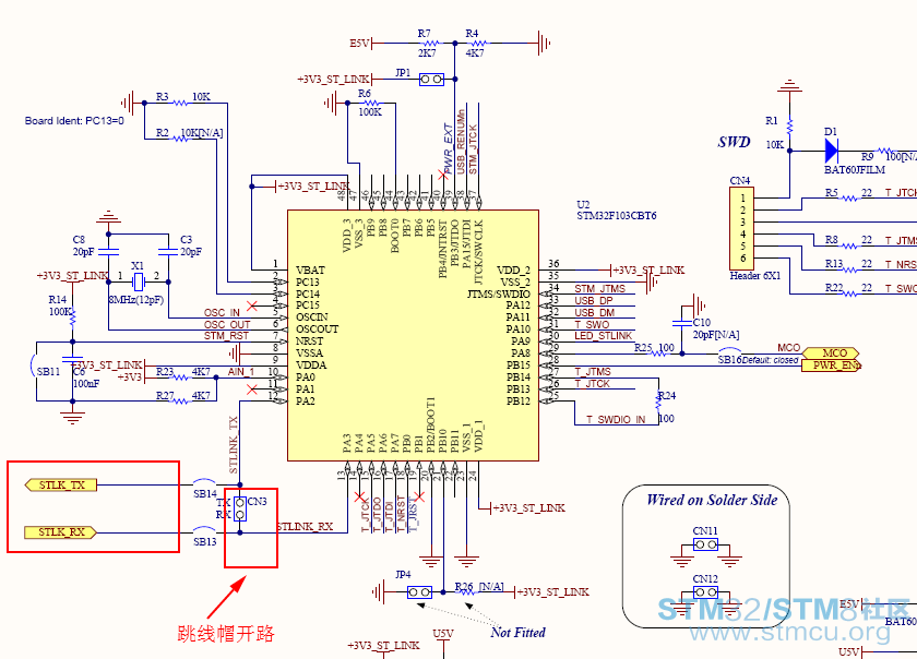

应该是直接利用板子上STLINK的USB的虚拟串口来连接的。楼主先检查一下虚拟串口驱动安装正确否。

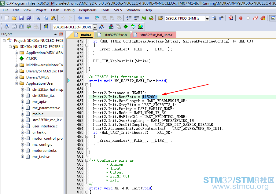

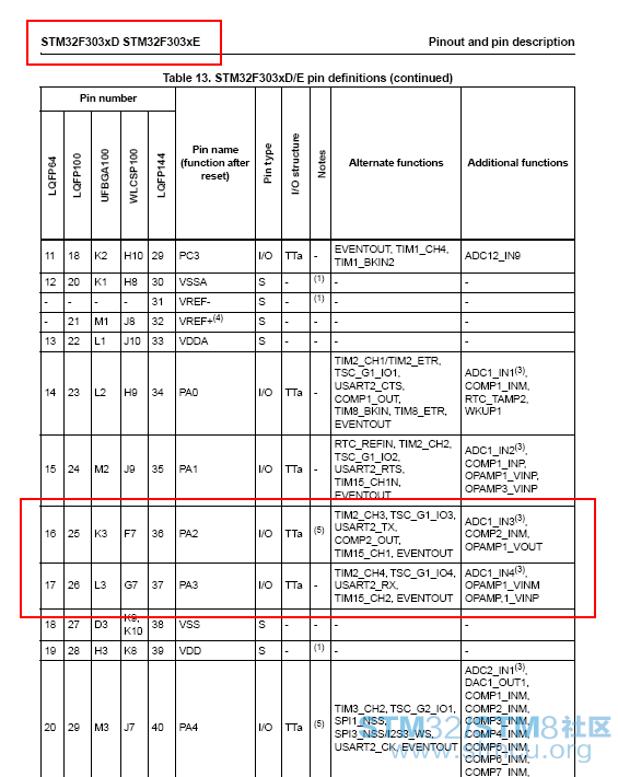

在SDK5.03中找的STM32F303+IHM07M1的样例工程。
跟你的STM32F302不一样,但是程序应该差不多,既然你没给出程序,那么姑且认为就是相同的程序。
用的是MCU的串口2,挂到了ST-Link的串口,波特率115200。
