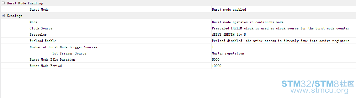

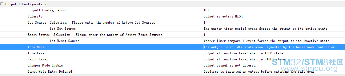

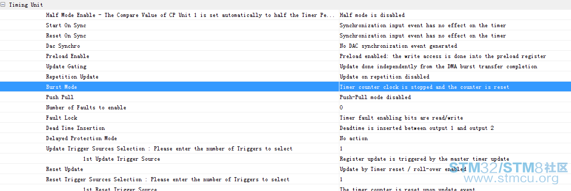

budaoweng 回答时间:2018-5-9 08:34:51
我做的项目正好也有这个,不过跟你要求的不一样,修改burst时钟和周期值就行
设置burst模式
设置burst模式
TIMA/B/C/D/E的timing设置
output关于burst的设置
output关于burst的设置
