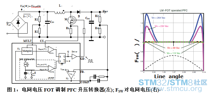

, S) N! w& p! _# l/ b7 I6 D% O例如,用FOT方法控制CCM PFC前级升压稳压器,导致开关频率随电网电压和负载条件而发生明显变化[1]。按照实时电网电压调制关断时间,可以降低开关频率(TOFFKt Vin, pksinθ), 如图1所示,只要升压级是CCM模式,最终开关频率是恒定的[2],如图1右图所示。

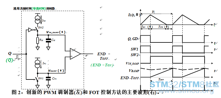

创新的调制器: 工作原理/ G  f1 T" {. v7 X0 l0 i1 F
图 2 所示是我们提出的调制器(黑色的是FOT调制器,绿色的是COT调制器),其中Q代表功率开关管栅极驱动逻辑信号,END-TOFF (END-TON)是调制器的输出,其上升沿是TOFF (TON)时长;IR1和IR2恒定电流发生器。采用与图[1]相同的符号表示法,VTH_RAMP和VRAMP电压可以表示为2πfline t 的函数,T(θ)= TON(θ)+ TFW(θ)+TR(θ)=TON(θ)+ TOFF(θ)是开关周期。6 w/ N" ]$ d  f; H. S9 s' q5 e; }
3 H5 k9 X% \: e9 B, Y
3 a4 G2 Z" k4 U) c: A! s$ w) x0 j
+ V  n4 x8 \/ ~# R5 s+ N通用关断时间(导通时间)调制器& B6 ~* X1 X+ }, A% ^0 R* Y
6 B6 `* O+ d% R( O( u5 ~
2 M' Q! R3 m$ U8 V 22.png . _2 v$ s  e# m1 w& ^1 J$ y
图2:创新的PWM调制器(左)和FOT控制方法的主要波形(右)。* {' @5 i9 E$ P; B1 v2 x

假设 T(θ) << Rt2 Ct2 << 1/fline,fline是电网电压频率,电容Ct2上的开关频率纹波忽略不计,其平均值忠实地跟随电网频率变化。
8 Y2 T" y4 ^* d( c# l/ x以FOT控制电路为例,通过将该电荷平衡应用到开关周期,可以求出Ct2上的平均电压 30.png :
! F" b" M8 E* k. i1 v0 V  ( p8 R( R  E1 _* A) r. H
35.png " U6 W+ ?  T# \7 D
( r8 }1 s, W/ U2 n
" N2 ^. F; I/ X; R解方程式(1)求出电压:! [. H4 A) s4 E. e$ k  w
  z5 T. F) d9 _. A: K
3 V( d1 X5 Y3 V' E2 x' K! d6 O+ m, K 31.png 9 b, P  ~9 o" _" _* r& _  K  Z8 k
) i& g6 P  k( Y" x  G! ^, b' P, b# E0 p( p
2 N2 H4 V, U8 n' r9 x在功率开关管关断期间,CR1电容的充电电流是IR1恒流,CR1电容上的电压VRAMP (θ)线性升高:
( t/ H- k* m# R- i. a2 @2 g 32.png
3 L, m! h5 s1 P4 P                         : Z! ]( V% D- }) N! I* n# e
只要(2)等于(3),调制器立即结束功率开关管的关断时间(TOFF时间):
( ?' u1 l# j/ }; M2 ]8 o0 o! j1 }1 k4 [" Q1 M) F
, ]( ~$ A& z' p+ R+ V
5 X" z8 s# e* I. w; K$ [+ Y解方程式(4)计算1/T(θ)值:
1 }+ v' e3 P8 `! J+ M0 \
+ a2 R( G% N: ~7 l
6 Z% l+ B' J; Z. o6 {
! Z4 Y8 g) z' N# p+ t* b
/ M3 Q5 ?2 k6 O5 p" B
6 O) }' ?  O. y7 U
# H- ]# B; |* \* P) T6 g+ q方程式(5)证明,最终开关频率是恒定值,与输入输出电压设置点无关,也与工况(CCM或DCM)和转换器的寄生参数无关。
) ^! U0 U) t0 Q, l( a" |值得注意地是,本文提出的调制器仅基于转换器功率开关的栅极驱动逻辑信号(Q),因此,是一个适用于所有转换器拓扑的通用调制器。

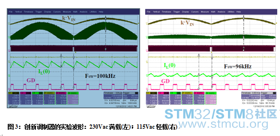

因篇幅原因就不在这里赘述良好的测试结果,我们在PFC前级升压稳压器上通过实验方法验证这款创新的调制器的性能。% ]! ^& F! w2 _
图3和4分别是实验波形和内置[2]的LM-FOT调制器的400W PFC [8]与这款创新的调制器的性能比较。
4 p3 K- G& T! U: E* x 8 m6 ~7 h. E$ l. o+ X/ q

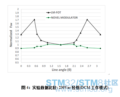

具体地讲,图3所示是开关频率在宽输入电压(230Vac-左和115Vac-右)范围和所有负载条件中(CCM-左, DCM - 右)保持恒定。与标准LM-FOT方法相比,本文提出的创新调制器的性能大幅改进,特别是在高压线DCM运行模式更为明显,如图4所示。
