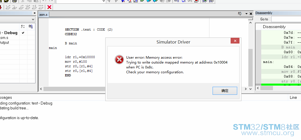

错误描述:在我试图向内存写数据的时候报错。
测试代码:

        ldr r1,=0x10000
        mov r0,#100
        str r0,[r1,#4]        str r0,[r1,#4]
        END

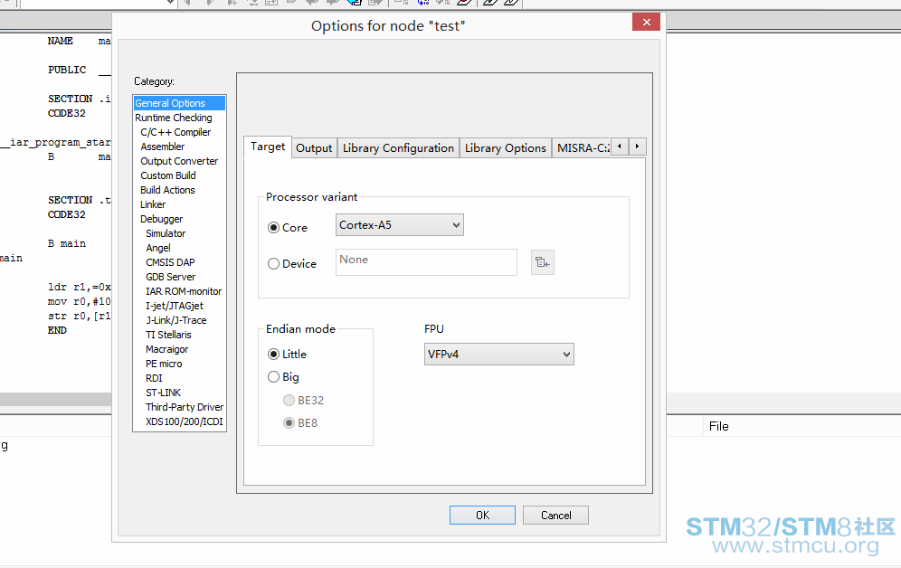

一些配置信息截图: QQ截图20180515024114.png
在download和dubug时的报错信息:

wenyangzeng 回答时间:2018-5-15 07:29:17
Cortex-A5是什么芯片?楼主应该先选择正确的芯片型号
参与人数 1蝴蝶豆 +3 收起 理由
zero99 + 3
琦子 回答时间:2018-5-15 08:30:16
楼主 别选内核 选择芯片
参与人数 1蝴蝶豆 +2 收起 理由
zero99 + 2

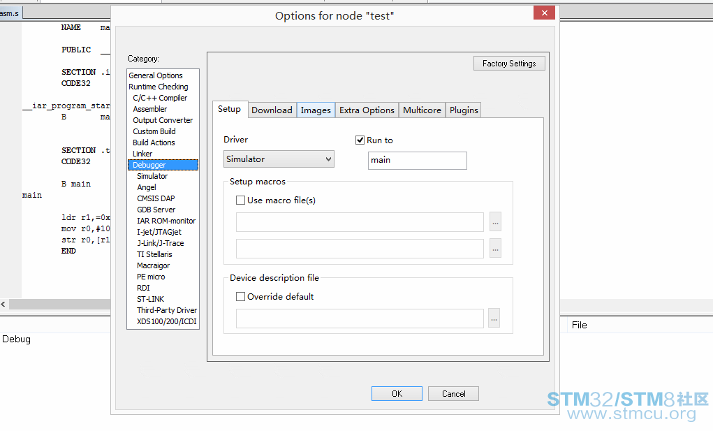

七哥 回答时间:2018-5-15 09:20:45
别软件仿真了,连个板子,硬仿真吧选择合适的芯片
参与人数 1蝴蝶豆 +2 收起 理由
zero99 + 2
MrJiu 回答时间:2018-5-15 09:29:16
首先请选择正确的芯片型号。。。其次那个Debugge不要选择仿真,选择正确的下载器!!!

z258121131 回答时间:2018-5-15 10:17:24
Device里面需要选择一个目标芯片型号
