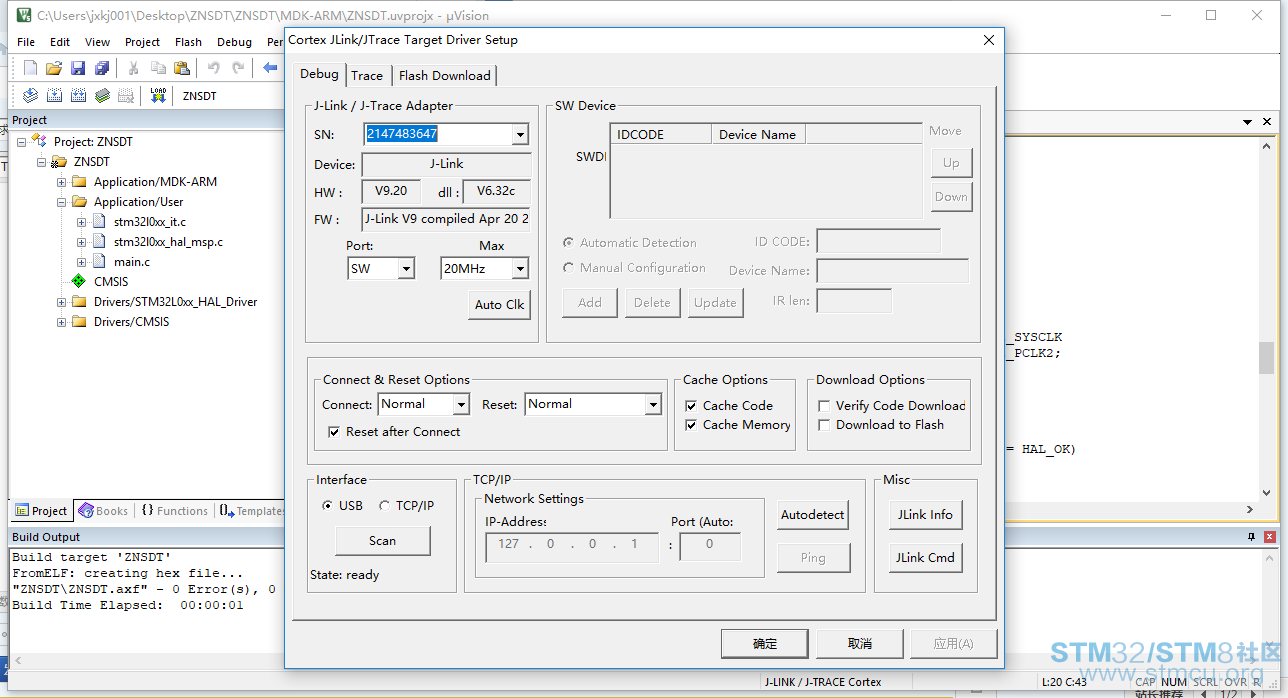

使用Keil5,或Keil4,JLINKv8和v9,Jlink驱动为最新的6.32c版本,始终识别不到单片机,请大家帮忙看看,倒地问题出在了哪。感谢感谢!

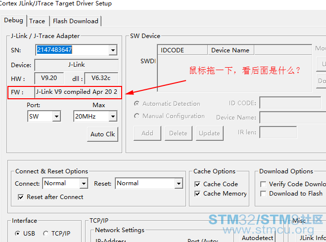

看一下你Jlink V9的固件版本是多少?

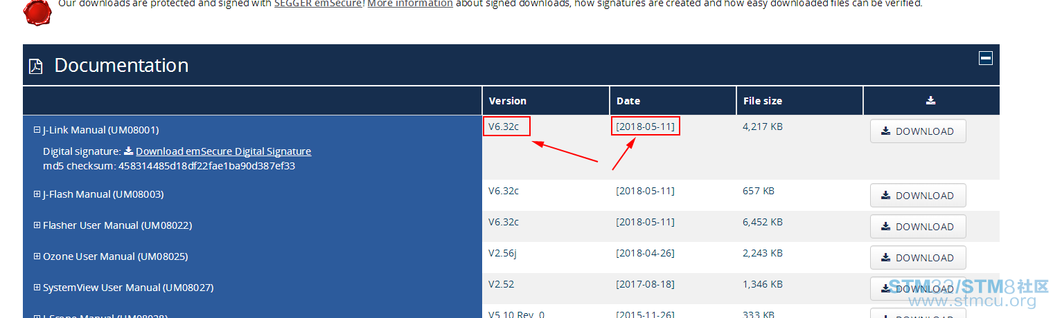

跟6.32c的是否一致,看日期,6.32c应该是最近才出的,2018年5月份之后吧。
如果是买的山寨Jlink,有些需要降级,或用低版本驱动,建议用低版本6.16以下的。
SWD方式,速度调到4M以下。
(如果是正版Jlink,请忽略我上面说的。^_^)

GKoSon 回答时间:2018-5-15 10:56:22
看看flah download 有么有你的MCU
如果能连的话 右上角的SW Device会显示你的设备的
Allen蔚蓝 回答时间:2018-5-15 11:01:21
如果能连的话 右上角的SW Device会显示你的设备的 ...
对呀,我知道啊,始终没有显示

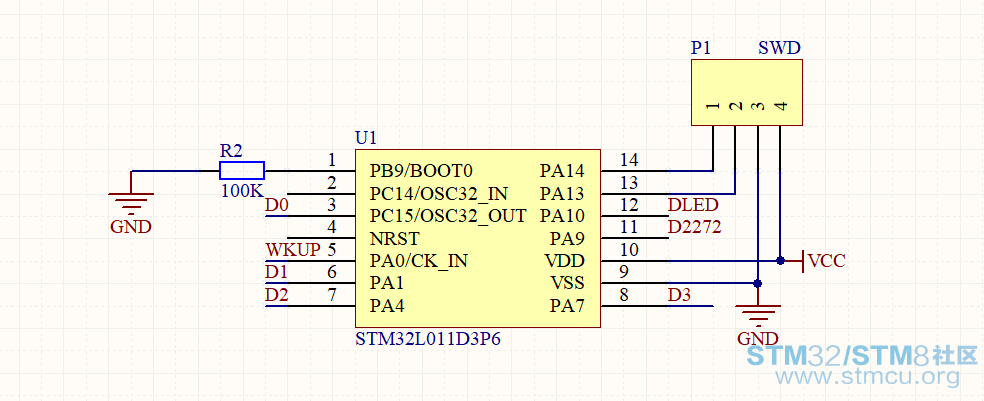

没检测到设备,这片子NRST引脚外部不要加电容吗?

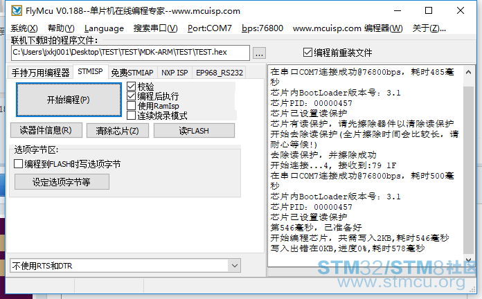

使用该软件ISP下载方式,Boot0接高,第一次下载成功,第二次就下不进去了,失败提示如下图,尝试了好几块板子现象都一样。
MrJiu 回答时间:2018-5-15 13:54:48
说过很多次,玩玩可以随便搞,正常量产必须按照官方规定来,明明下载线是5p的,你的rst哪里去了???
东方人的梦 回答时间:2018-5-15 16:18:40
BOOT0的接地电阻怎么100K,还有BOOT1是否被拉高,程序保护,芯片锁死了。
feixiang20 回答时间:2018-5-16 02:19:11
按照官方资料电路 不要修改参数对比下结果,至于红框里的你可以换个版本再检查
