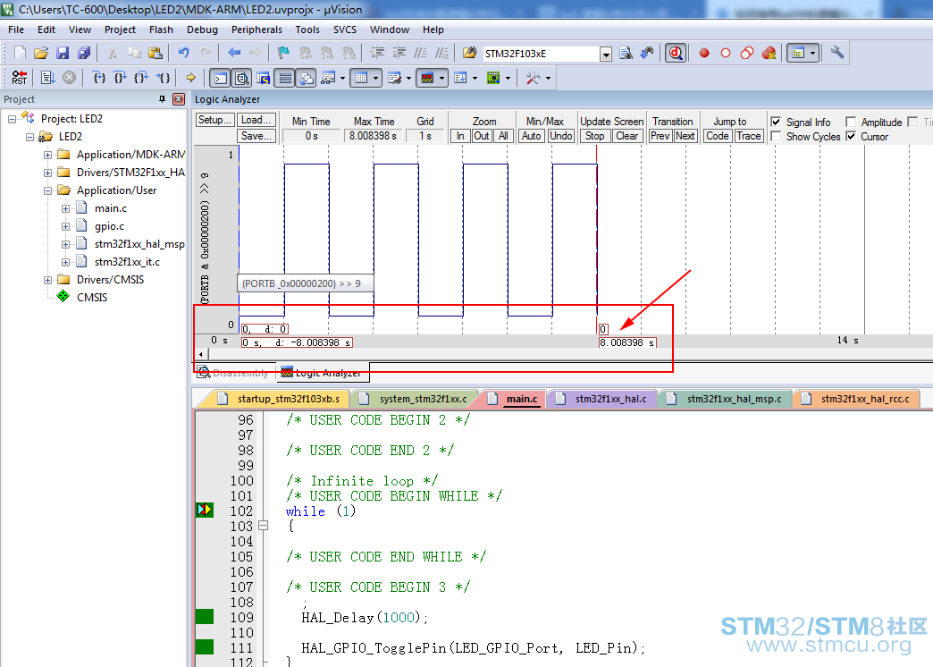

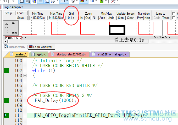

为了表达问题,cubemx做了一个小程序。程序很简单就是main函数下面死循环执行
  while (1)
  HAL_Delay(1000);
   HAL_GPIO_TogglePin(LED_GPIO_Port, LED_Pin);
预计是1S时间翻转一次LED。因为 HAL_Delay是1ms基础。
但是逻辑分析仪看PB9的电平 基本是0.1S翻转一次呢
QQ截图20180515165223.png 解决:
KEIL设置时钟72M改为8M

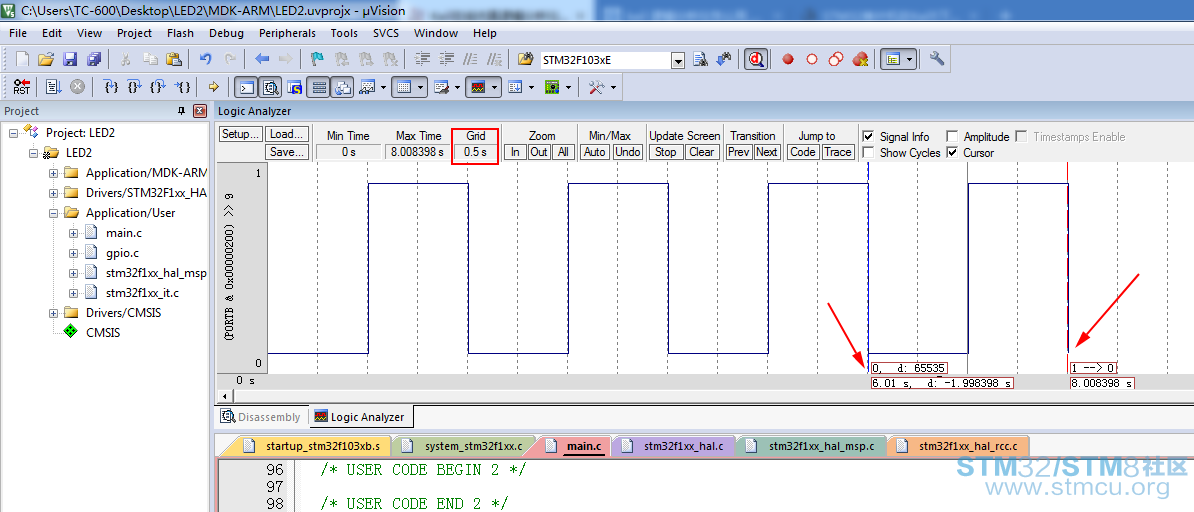

GKoSon 回答时间:2018-5-16 13:30:48
toofree 发表于 2018-5-16 00:59
把你的工程发上来。系统时钟是多少看了吗?
之前在标准库,无聊了也软件仿真,看过逻辑分析仪波形,未有你 ...
哦 看来你的delay1000就是1S 没问题 我的是0.1S 还没找到原因看看你的keil设置看看

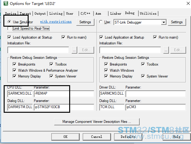

七哥 回答时间:2018-5-16 14:38:45
Angel_YY 发表于 2018-5-16 13:51
按照楼主的设置,确实是这个情况。解决方案如下:
默认这里设置的是72M,改为8M就正常了,因为STM32CubeMx ...
刚跑他的程序,也发现这个问题。

GKoSon 回答时间:2018-5-16 15:11:07
Angel_YY 发表于 2018-5-16 13:56
楼主修改仿真参数试试。按照12楼说的额。
成功了 问题找到了 谢谢
