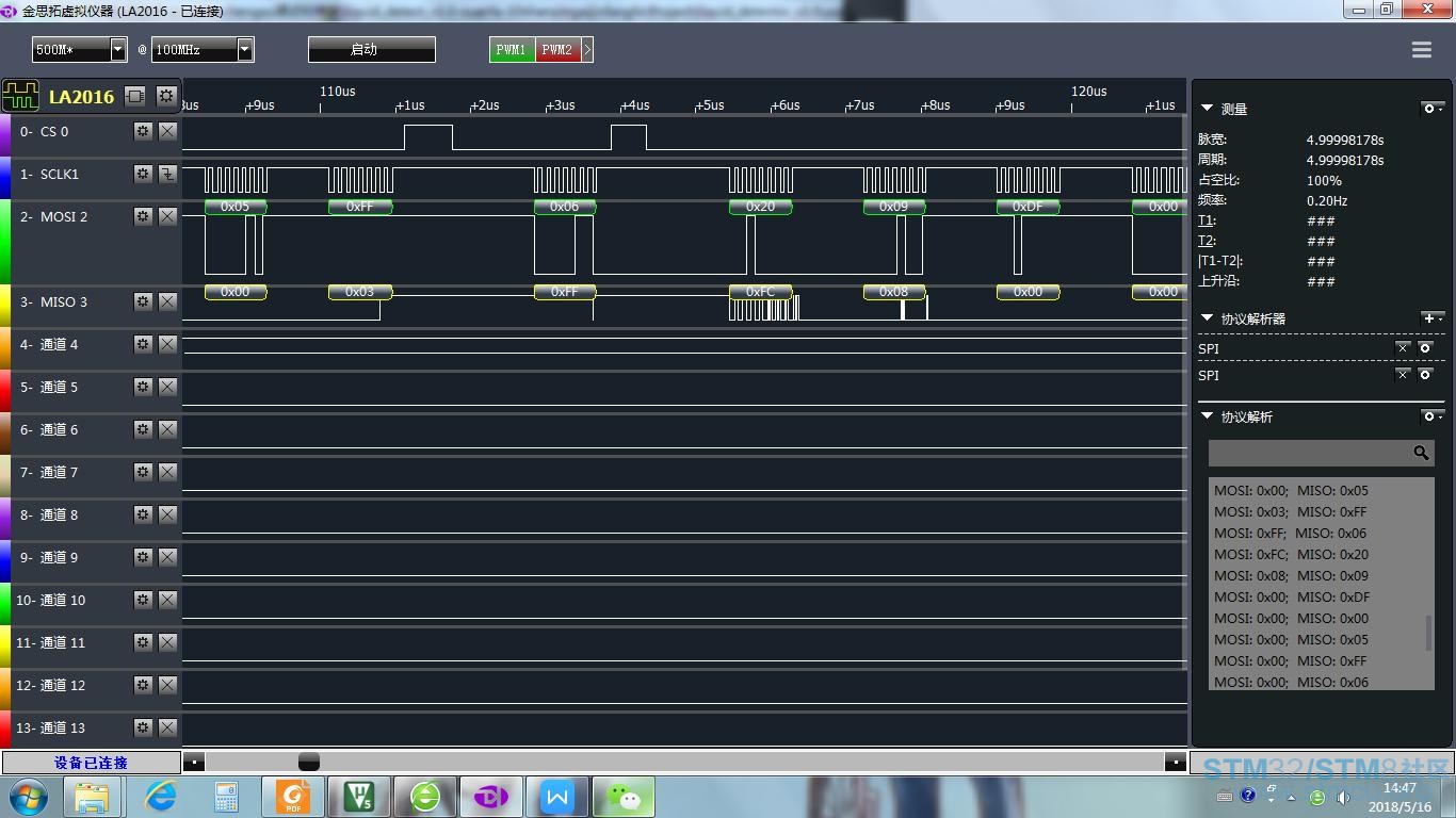

如果您说的这个写保护是指WP引脚的话,它一直都是高电平无效,还有我在写之前加的擦除,还是不行。我抓取的时序图发现擦除的好快,而且时序上有点问题,不知道擦了没有。我给您贴张图

从你的分析仪来看,应该是flash的操作问题了,因为实际的返回就0x00.而且仅是read操作的,如果你读版本号是正常的话.剩下的只能啃flash的datasheet或网上找别人的例程对比了

的确看你第二个波形是不对,那你试下这个代码

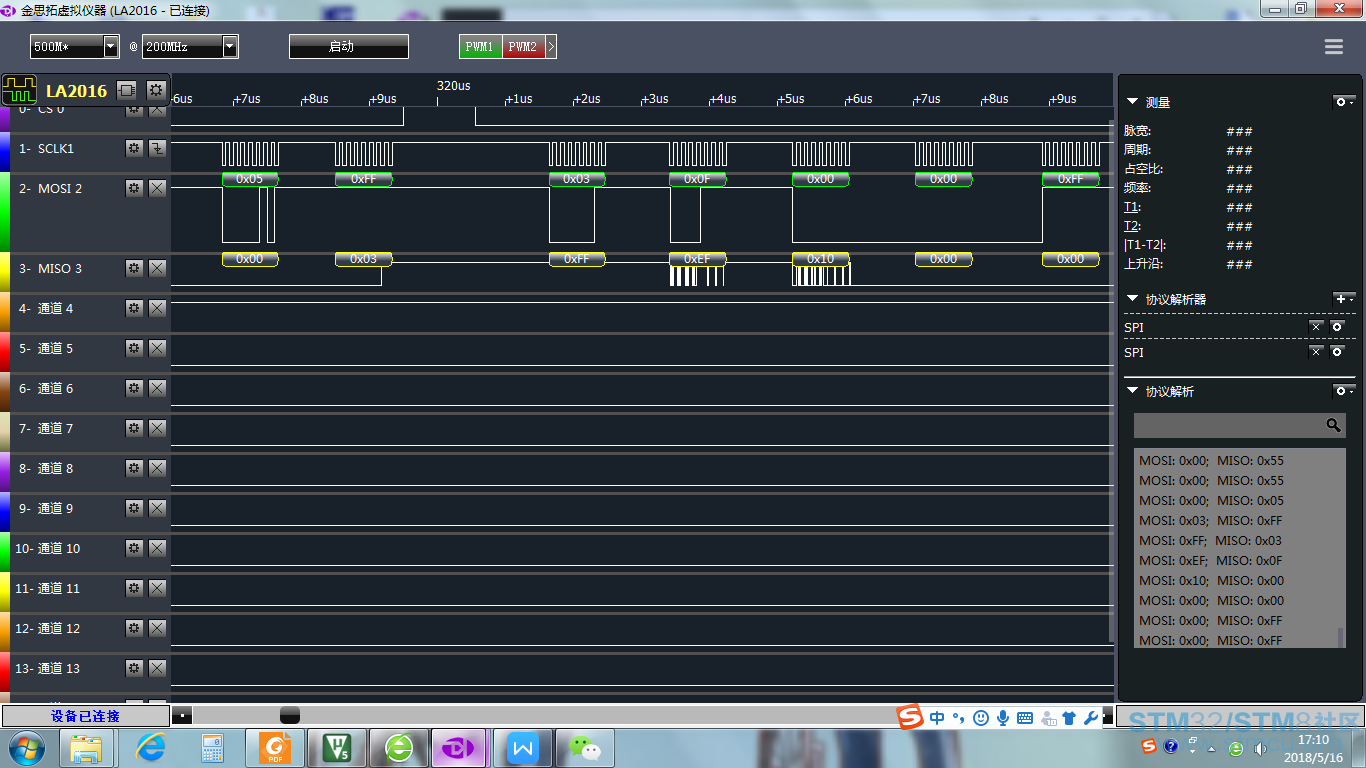

我现在有一个迫切想解决的问题,就是您看的时序的那个问题,按说发了0X05读取状态值为0X03,说明总线忙,就不应该发下一个写使能指令,但是他却发了?还有就是在发写使能指令的时候,MISO上居然有数据,我在想是不是判断语句的问题,可是按照你发的例程改了之后,还是这样。我对照了ST自带的FLASH程序,我感觉整体都一样啊?我已经黔驴技穷了。。。。
这个图是在检测到总线忙的时候,居然发了读指令,而且在发读指令的时候,MISO上居然有数据

这个看时序你MISO口收到的状态字节是0X03,理应是不往下走的,那你可以在你代码的读取字节函数中增加打印信息把收到的字节输出,查看是否与波形图一致,还有就是在写入时必须得进行擦除操作,才能够执行正常的写入操作。你还可以使用库例程把IO口改成你现有的然后烧录,查看结果是否正常

我今天弄了一天,我发现他能写进去,可是他是读的字节有问题,比如:时序上抓取的结果是发完读指令0X03之后,读取的是0X55,0X55,但我读到的数据是0X00,0X55,如果我把我的存储空间增加一个字节,那么读取的就是0x00,0X55,0x55,这是说明我是写进去可,可是读的却出了问题,好像多了一个dummy字节似的

哦,那说明读写操作应该是正常的,那你换个地址测试下看看是否依然存在这个问题,或许是你代码逻辑上有所疏忽,程序中读到的数据应该是与你逻辑分析仪抓到的数据一致才对。
