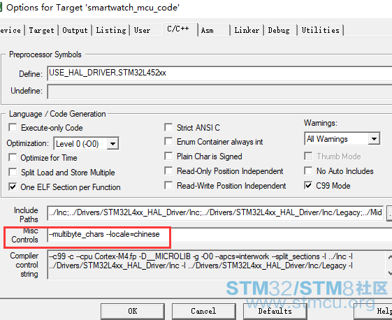

MDK5中文编译乱码,不是显示乱码哦。

这个问题一时半会儿也不好回答,但是你试试这样呢?就是定义一个char buffer,然后把GB2312汉字对应的字节丢进去,然后将这个buffer作为函数的最后一个变量,再编译试试看是什么效果?

浅色调123 回答时间:2018-9-27 10:18:12
楼主我在开发OLED屏幕的时候,遇见了一模一样的问题。keil界面显示正常,但是编译后就乱码了。
问题是因为代码使用 notepad++新建的,而且新建格式默认是utf8。不管怎么在KEIL里面调gb2312配置是解决不了的,解决的根本就是重新新建一个 gb2312格式的.c文件添加到keil工程就行了。另外一定要注意notep++默认的文本类型是utf8的不是GB2312大坑
