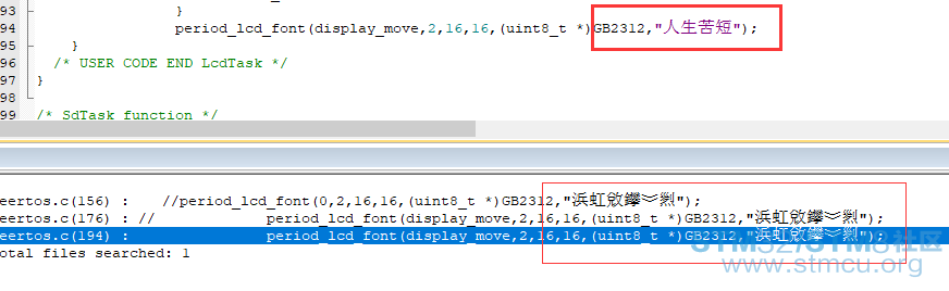

MDK5中文编译乱码,不是显示乱码哦。
天英 提问时间:2018-5-16 16:26 /
实在搞不清楚了,这是什么鬼东西。
我需要强调下哦,不是文件里中文显示乱码,我的文档编码为UTF8.大家也看到了文件里的中文显示的很好的。我说的乱码的意思是,编译转换后对应的编码值。例如:“好”对应
0xBAC3。编译后,却不是BAC3了。

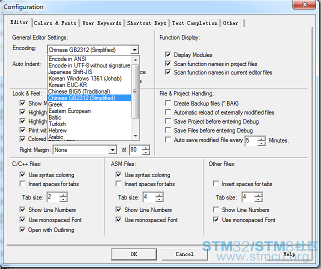

MDK的 设置不同 可能导致不能显示 看一下 MDK的Configuration---Editor---ANSI还是UTF8?
参与人数 1蝴蝶豆 +2 收起 理由

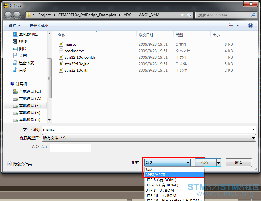

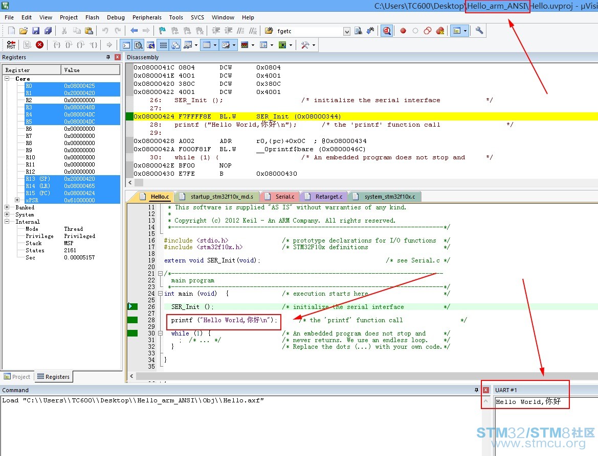

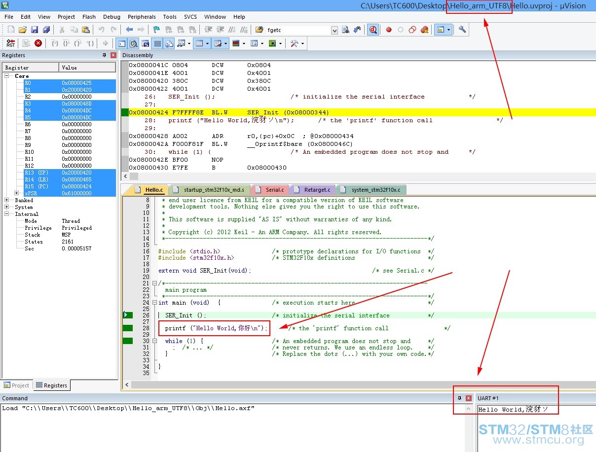

七哥 回答时间:2018-5-16 21:09:00
UTF8是unicode的一种体现形式,unicode汉字编码跟机内码,GB2312不一样。
用ultraedit打开,十六进制方式看一下。
看一下下面两张图有什么不同
测试工程附上:
Hello_arm_ANSI.rar (348.55 KB, 下载次数: 0)
