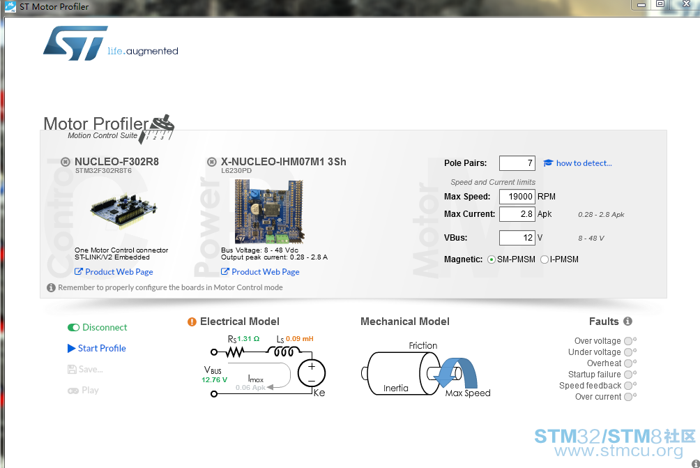

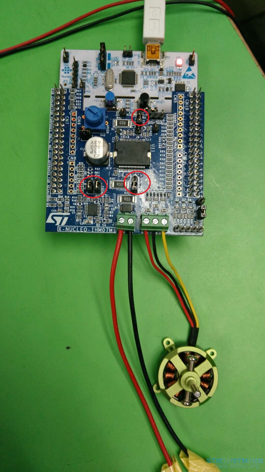

硬件设备: ST 官方 Nucleo-F302R8 +X-NUCLEO-IHM07M1 +Bull-running BR2804-1700kv PMSM MOTOR,供电12VDC ,2A 限流
目前情况:上电设置好跳帽后能直接运行芯片里自带的FOC 程序

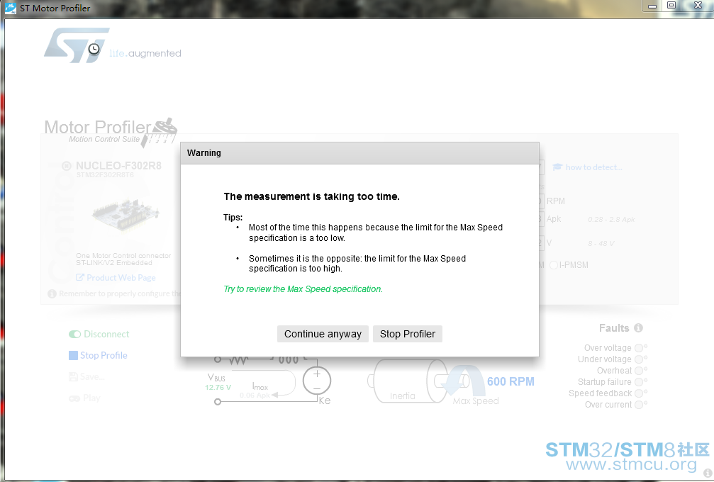

然而使用 Motor Profiler 5.0.3 操作时,进行到参数识别这一步,电阻可以测出来,但电感值总是测试失败,提示超时,尝试过将最大转速调小还是不行,不知问题出在哪里,故请求各位帮助。
如下是参数设置:
如下是出错的提示:

wwwwwwwwwwwwwww 回答时间:2018-5-22 20:07:58
把最高转速改成16000试一下
参与人数 1蝴蝶豆 +2 收起 理由
zero99 + 2
landeng 回答时间:2018-5-22 22:03:56
7,16000,1.8,12
输入这四个参数试试
参与人数 1蝴蝶豆 +2 收起 理由
zero99 + 2
Shy 回答时间:2018-5-23 17:52:47
楼主解决了吗?我也遇到了一样的问题。中间显示过流了
ruichan 回答时间:2018-5-25 09:32:47
把最大电流降低一点试试
参与人数 1蝴蝶豆 +2 收起 理由
zero99 + 2
杉树林-罗 回答时间:2018-5-29 20:42:56
wwwwwwwwwwwwwww 发表于 2018-5-22 20:07
把最高转速改成16000试一下
感谢回复,调小了还是不起作用
杉树林-罗 回答时间:2018-5-29 20:43:13
landeng1986 发表于 2018-5-22 22:03
7,16000,1.8,12
输入这四个参数试试
感谢回复,更改了还是不起作用
杉树林-罗 回答时间:2018-5-29 20:44:00
ruichan 发表于 2018-5-25 09:32
把最大电流降低一点试试
感谢回复,即使把电流APK 调到 1还是不起作用
杉树林-罗 回答时间:2018-5-29 20:44:46
感谢回复,你的问题解决了吗?或者有什么头绪吗?
