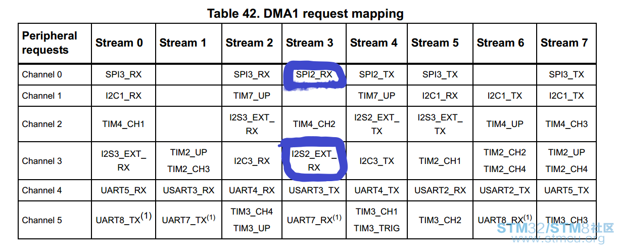

i2s半双工模式,dma读取数据,使用dma的哪个通道?
为什么我配置的是数据流3的通道0(DMA1_Stream 3_Channel 0),但是触发中断时却是DMA1_Stream 3_Channel 3触发传输完成中断,DMA1_Stream 3_Channel 0一直没有触发传输完成中断?
程序并没有配置DMA1_Stream 3_Channel 3,但是DMA1_Stream 3_Channel 3触发的时间间隔还是正确的,数据也通过DMA1_Stream 3_Channel 3传输成功了?

ruyinanhai 回答时间:2018-5-17 12:31:22
配置是DMA1_Stream 3_Channel 0,却通过DMA1_Stream 3_Channel 3来传数据
ruyinanhai 回答时间:2018-5-17 12:32:46
如果配置成DMA1_Stream 3_Channel 3,不会再触发dma传输完成中断
