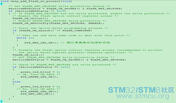

/ S+ n. M: w/ {* _+ E, b$ ^! w3, 没招,再删,最后仅仅留下下面程序:9 C% e0 K/ _) _, g
8.png + ^  t8 R5 n' C. ^. b

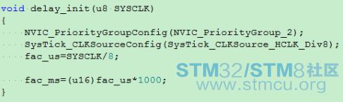

0 ~* c. C  [; A* X2 G5 h客户反应只要掉用了 delay_init 函数就会出问题,不调用就不会出问题(仅仅做了一天的实验)。到这里似乎跟我们的软
' c" T( |5 E4 G2 P( o件有关系了,我们进一步分析发现他们改写了我们的 systick 的 config 函数,那么我就做下一个实验。, q. G/ Q1 t  C# B/ V" ^
4, 改为标准库中的 systick 例程,去掉写保护,加一个 GPIO 定时翻转程序。同时在烧录之后,加上写保护,做相( T4 o( `* Q5 R6 {1 K; A7 @
同的实验,问题再现。( O& V! y6 f  o* N

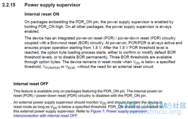

到这里我们似乎是江郎才尽,只能坐等 FA 的报告,看看芯片是否真的坏了与否。我们抱着怀疑一切的态度,请他们的硬件# a  j. S1 V( C6 K
工程师再次确认他们的硬件和原理图的一致性,我们怀疑他们的硬件是否有装错的元器件。主要集中在 MCU 周边。最后他们. {" ~) j# L8 F5 T5 t* D# b% i
的工程反馈,他们的 PDR_ON 脚,板子上装的元器件跟原理图不一致。他们把 R47 和 R48 都装了,那么相当于在 PDR_ON9 X, g; [* ]3 C/ T4 w( P
上是一个 0.6v 的电压,也就是关断了 MCU 内部复位。
+ }8 ~% k5 s; B真是山穷水尽疑无路,柳暗花明又一村,问题应该跟内部复位有关。3 p4 |7 V+ E/ ^' p6 w0 q0 ^+ ]* v8 I
1 r5 Q5 p+ n" F4 q1 G9 G0 K" {2 S; X5 c
; m4 X% N6 c+ E' h  O0 ]从上面规格书来看,如果我们关断 mcu 内部的复位电路,需要在外部接一个复位信号保证 VDD 达到正常工作电压之0 h* P: H9 [1 Q) C; p, R
前一直使 MCU 处于复位状态。$ u& g( b2 L  J& z
