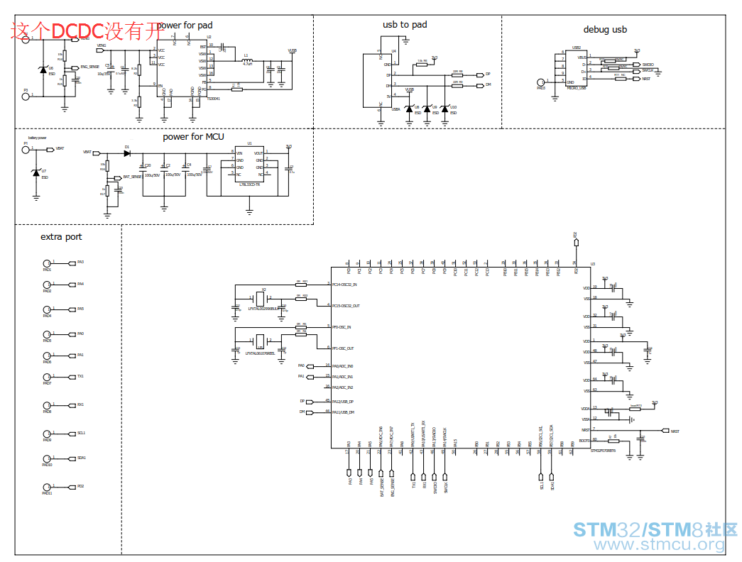

单片机型号是STM32F070RBT6,自己做了一块板子,做一些AD检测、数据存储、USB、UART通信等功能。
由于对单片机研究不是很多,使用cubemx生成初始程序,但是测试发现很严重的hard fault。
于是就把所有的东西都关掉了,只保留PB12翻转PIO,看LED的点亮、熄灭。发现还是会hardfault。hard fault的原因无非就是数组越界,堆栈溢出等,这些我都没有涉及到,除了系统的中断外也没有开启什么中断,实在想不通为什么会出错。
下面是代码和电路图,所有的元件都是mouser买的,应该不会有假货。麻烦大家帮我看看是哪里犯了什么低级错误。

wenyangzeng 回答时间:2018-5-18 22:10:23
按照外部晶振8MHZ:
RCC_ClkInitStruct.AHBCLKDivider = RCC_SYSCLK_DIV1;
不是
RCC_ClkInitStruct.AHBCLKDivider = RCC_SYSCLK_DIV2;

潇潇雨歇pku 回答时间:2018-5-19 08:30:23
feixiang20 发表于 2018-5-19 02:00
可以去参考以下资料
【stm32f070RBT6开发,系统总是进入hardfault中断】
【STM32F0 M0 向结构体赋值进入Hard ...
多谢啦。
现在在开发板上跑程序是好的,所以我怀疑是硬件问题。
但是板子又是照着nucleo布的……

潇潇雨歇pku 回答时间:2018-7-4 17:00:48
时隔一个月,回来总结一下:
1 温度太高会导致死机
2 Flash等待周期不能设置为0,要根据电压和HCLK进行设置,cubemx有点坑,直接设置为0了
